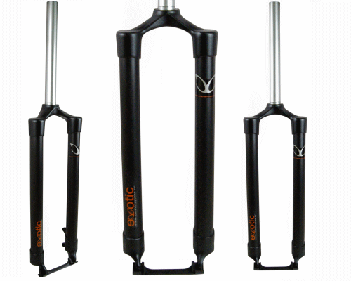

По вилкам вопрос открыт, как я понимаю спрос будет. Единственно, готовы ли вы платить примерно 100 долл. за жёсткую вилку?
Тут вопрос сложный, допустим лично я - да. Едва ли ни единственный доступный за кордоном аналог(eXotic 29er Rigid Alu), с доставкой обойдётся несколько дороже, примерно 120$. Так что здесь плюс..

Давайте рассмотрим вилки дюралевые, стальные и углепластиковые. Последних в инете полно. 200 долларов - нормальная цена за такую штуку. Дешевле у нас (группы Гарбарука) вряд ли получится. Хотя бы потому, что дропауты и короны у таких вилок алюминиевые, их придется фрезеровать, а на Тайване они штампованные, то есть дешевые.
Вилки дюралевые или стальные в Украине делать никто не будет: нету стапелей, тонкостенных труб из нужного сплава, нужной сварочной проволоки, штампов, чтоб рубить дропауты, и многого другого. Даже если сойти с ума и вложить серьезные деньги в оснастку, здешние вилки будут намного дороже, чем тайваньские. Там цеха автоматизированней здешних, рабочие не так охочи до денег, как наши, а налоговики образумились десятки лет назад.
Ну а заказать партию найнерских вилок в Тайване - это nils_tisebe и пытается. Шансов, честно говоря, мало. Ихним производителям интересны тысячные тиражи. Но даже несчастную тысячу найнерских вилок при самом розовом взгляде на жизнь придется распродавать лет десять, да и то если растопыриться на всё эссэнгэ.
