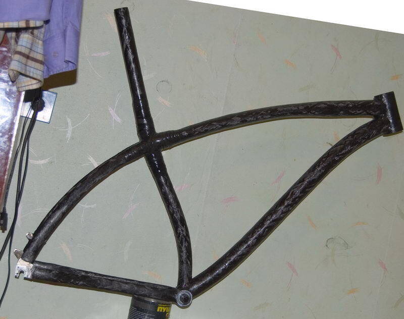

Комментарий к файлу: Рама... Подсидельная труба интегрированная.Эротично изгнутые палки. Длинна задних перьев 390мм. В связи с чем и получил камасутренник с передним переключателем
DSC_3635_1.jpg [ 89.13 КБ | Просмотров: 2481 ]

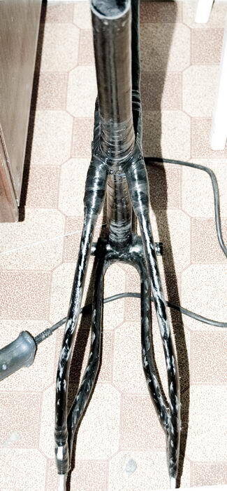

Комментарий к файлу: Задние перья. Нижние очень даже нравятся, но немного лопухами торчат верхние. Неучел.
DSC_3637_1.jpg [ 91.4 КБ | Просмотров: 2466 ]

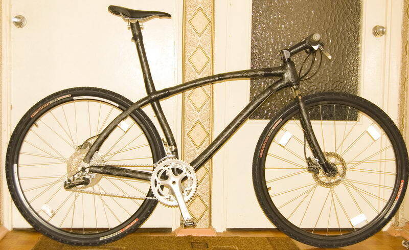

Комментарий к файлу: Ну и сам велосипед. Седло тут немного высоковато. В последствии отпилил 1 см палки. Наклон носика седла комфортный для моей Ж. Покрышки Аутор-Панарейс. 700*42мм. Правда одетыми на обода с трудом дотягивали до 40м. Есть еще пара Швальб Марафон Ехтрем. То же 42мм. На спицы пришиты светоотражающие ленточки. Вынос 130мм, руль прямой.
DSC_3638_1.jpg [ 125.42 КБ | Просмотров: 2504 ]

забавный.. на последней фотке из-за освещения рама приобрела такой оттенок, что просится название "Пуля" :smile:

С каждым разом все лучше и лучше. На что наматывал задние перья? Да, в принципе, и передний треугольник на что мотал? В рулевой есть стакан (алюминий или др.) или чашки будут ставиться прямо в карбон?
Стараемся. Задние перья... да вобщем то все на то же. На водопроводные и канализационные материалы. Именно для задних перьев был выбран жоский ПВХ-аллюмо-полипропиленовый шланг высокого давления с наружным диаметром 20мм. Верхний слой ПВХ отодрал. Остался алюминий+полипропилен. Его и сплющил. После намотки изгибал перья по шаблону. В таком виде они и застывали. Сдергивались очень тяжело, но мне уже не привыкать.
Передний треугольник- на ПВХ трубы с наружным диаметром 40мм. Трубы перед намоткой разогревал промышленным феном и формовал в требуемый вид. Сдергивание классическое - быстрый разогрев изнутри, когда ПВХ уже размягчилась, а снаружи эпоксидка в карбоне еще нет и вырывал.
В рулевой вставок нет. Чашки рулевой садил на эпоксидку. Метод проверенный, получается хорошо.
