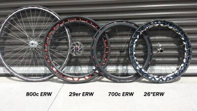

вот какие надо обода
800c-ERW-29er-ERW-700c-ERW-26-ERW-1.jpg [ 112.59 КБ | Просмотров: 2036 ]
energyreturnwheel.com
