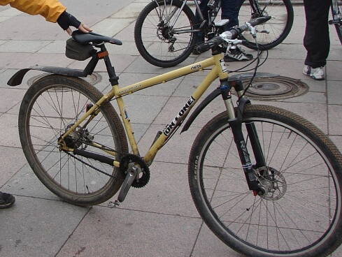

Хромолевый синглоригид 29er=)
1.jpg [ 138.99 КБ | Просмотров: 2953 ]

Описание байка, также лаконично как и сам байк.
 Заголовок сообщения: Re: OnOne Inbred 29er
СообщениеДобавлено: 27.11.2009 21:50
Сообщения: 14
Зарегистрирован:27.11.2009
Ээ... с описанием пока трудно. Продавец сказал, а комплектация байка его состояние, в принципе подтверждают, что он взят с какой-то выставки. Оборудование пестрое, непоследовательное и частично неизвестное.
система натяжителя на дропауте), под диск, крепление диска внутри заднего треугольника. креплений под багажник нет, крыло крепить также проблемно) http://www.on-one-shop.co.uk/acatalo...d_29er_29.html
вилка - хромоль, производство SALSA
колеса:
перед - Deore 535 (внесерийная?)/ZAK2000/Kenda Small Block Eigth 2.1
зад - Point(что за втулка, отмечу что механизм свободного хода необычный. абсолютно бесшумный, не вдаваясь в детали, не с собачками, что-то иное, скорее всего как у american classik)?)/ST919(написано что производство италия обод, но что за обод?)/Kenda Small Block Eigth 2.1
тормоза - Shimano 485 (диски шима, под болты)
рулевая - PRO MT11
руль - FSA XC 282
подсидел - FSA FR270 (навороченная двуболтовая конструкция, не сталкивался с такой)
седло - On One (вообще напоминает трейловое, узкое, но мягкое с мягким пухлым носиком, весьма удобное кстати)
шатуны - какая-то нижняя шима, подозреваю что под квадрат.
передняя звезда - Point
задняя звезда - пока неопознана

А можно фото покрупнее?
СообщениеДобавлено: 28.11.2009 00:01
Сообщения: 14
не получаеться ужать =( а сюда только 256 кв лезет

Интересный аппарат, рама как бы теряется на фоне больших колёс. Только с крыльями надо что то делать, особенно с задним.
PS Может фото выложить на хостинг какой нибудь, а то тут действительно плохо видно.

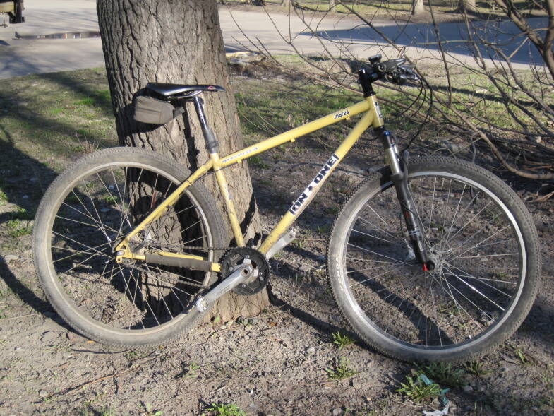

1111.jpg [ 109.04 КБ | Просмотров: 2860 ]
последний сетап.
вилка - REBA SL 29er
система - LX
педали - 540
руль - Stylo Team
вынос - Kore
подседел - Stels (временный вариант)
седло - San Marco
тормоза - Avid Elixir R 160/160
заднее колесо - Mavic А319/Alfine
передне колесо - Zac 2000/Deore
задняя звезда - SRAM 20T
передняя звезда - что-то 40T
получилось мягко, быстро комфортно.

Вопрос не от меня, а от будущего найнеровода с алфайном, как вы подбирали соотношение звёзд, устраивает ли 40 на 20, почему тогда не 32 на 16 ?
С какой резиной используете?
СообщениеДобавлено: 19.04.2010 22:23
Сообщения: 14
Честно говоря не подбирал звезды. Просто Изначально, когда был сингл, стояло так, а когда поставил планетарку, то выяснил, что этого хватает. Все упирается в комфортный каденс конкретного райдера.
У меня на 6-передаче скорость 26-28, на седьмой 30-34, а выше уже только под горку и по ветру =)
Резина тоже, та что стояла, Kenda Small Block Eigth 2.1, очень недурственная покрышка. Только если отдельно брать, неадекватно дорогая.

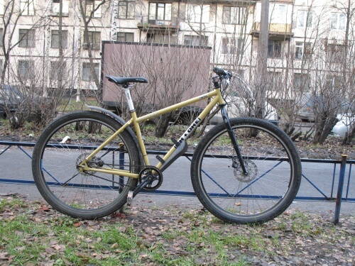

Жизнь 2
Вторая реинкарнация Единственного, ХТ планетарного типа )))
Вилка - REBA SL 29-er (купленная по распродаже в ЧГ за 11 тыр)
Вынос - KORE 100
Руль - Truative STILO Team
Седло - San Marco
Тормоза - Elixir R 160/160
Колеса:
Перед - Mavic 319/Deore XT/Kenda Small Block Eigth 2.1
Зад - Mavik 319/Alfine/Kenda Small Block Eigth 2.1
Система - Deore LX /40T
Задняя звезда - SRAM 20
Манетка - грипшифт NEXUS 8 (триггер ALfine абсолютно неюзабелен, по причине неудобства)
Получился приятный аппарат, весьма и весьма увесистый (по прикидкам около 14 кг). Ускоряется медленно, рвать не получится. Но катит и катит, скорость держать легко. Планетарка тоже приятна, в городе благодаря мгновенному переключению на месте. В походе, благодаря тому, что ничто не болтается, не цепляет за ветки и цепь лишний раз в воде луж не купается. Рама комфортная, не козлит, мягко ощущаеются все колдобины и ямы. Под рюкзаком просто как короткоход ощущается, ощутимо пружинит. С боковой жесткостью проблем нет.
Пробовал слики Sport Contact Cotinentail. Очень быстро, бесшумно, и не слишком жестко, благодаря хромолю. Но бортировать их на Мавики адское занятие.
Сохранил старое колесо под сингл, на него и поставлю их. Когда захочется на сингле погонять по городу.
Покрышки Kenda Small Block Eigth 2.1, широченные, накатистые, легкие (и дорогие) но для сухого грунта, на днях катал в небольшой походик. В грязи они забиваются грязью и не цепляют.
Для БА срочно буду искать что-то вроде Mauntine King.
Да нет, не единственного :wink: Давненько не заходил на ХТ, подзабыли тему )))
Если не секрет,чего не понравилось? Может надо с углом установки поэкпериментировать? Мне поначалу тоже неудобно было, когда ставил шкалой на себя, потом вывернул сильно вперед, стало гораздо лучше.См мой пепелац
Там последний большой пост с фотками, можно рассмотреть все детально
Timout писал(а):
Но не без косяков обошлось, прельстившись на моментальное переключение, заказал не триггер, а грипшифт. В результате сначала вверх переключалось так туго, что шифтер аж разбирался от непосильного напряга. Пришлось вынимать тросик и продувать рубашку изнутри тефлонкой. Не ожидал от шимы такой ерунды, мелочь, а неприятно.
У меня тоже при первой установке был такой косяк, тросик не в ту канавку на переключателе попал, потом разобрался, никаких сверхусилий не нужно, трос очень качественный на самом деле, только не любит он сильные изгибы, там пружина возвратная не очень мощная, пришлось продумать тщательно проводку троса, сейчас никаких проблем, все четко работает.
