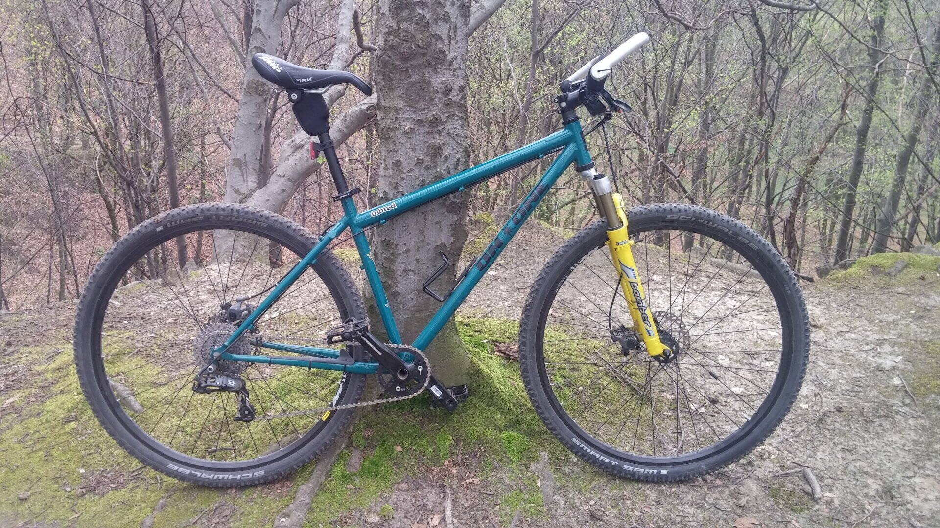

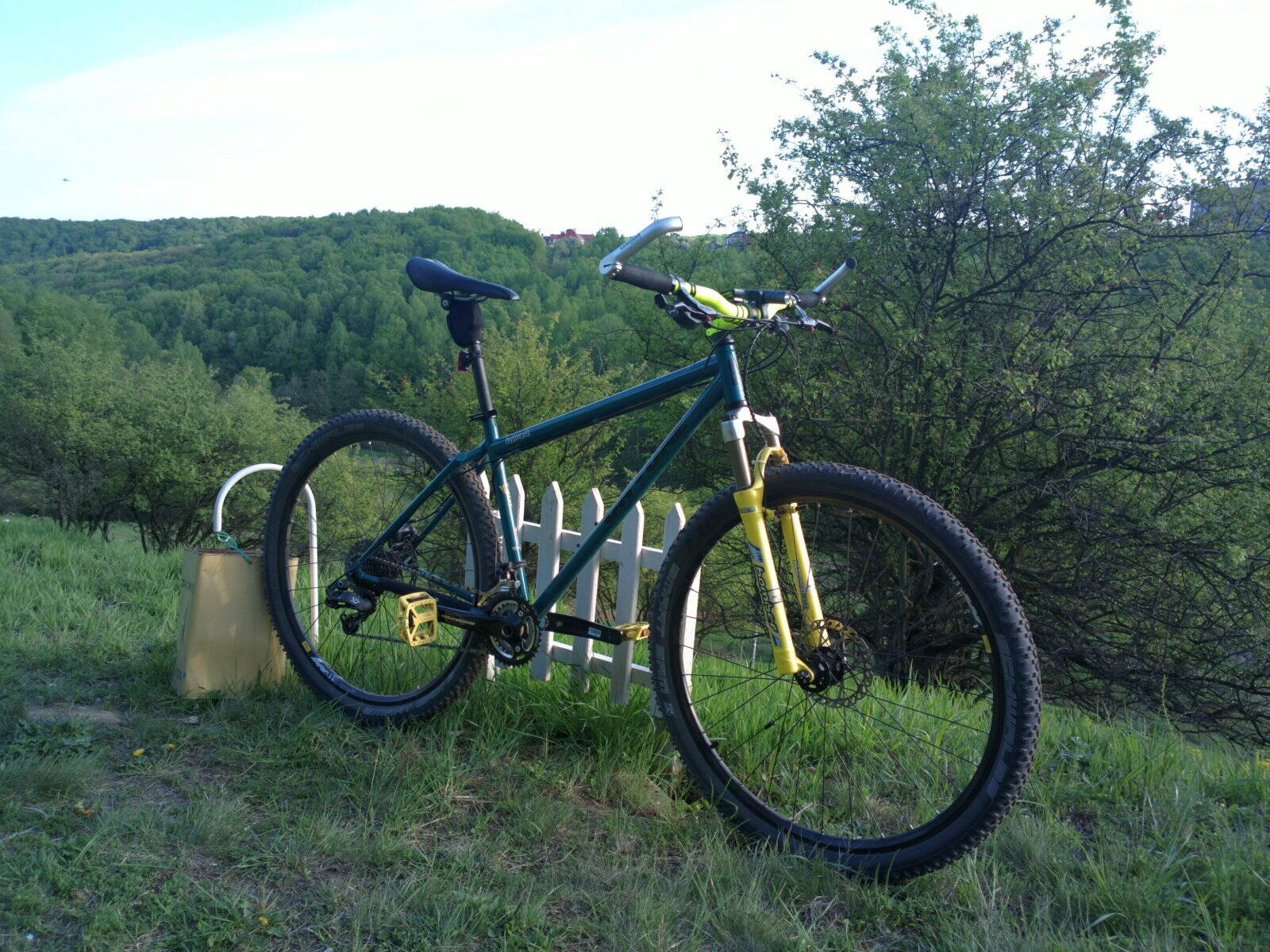

Історія така що моя дупа може нормально себе почувати тільки на велосипедах з сталевою і мабуть і титановою рамою :) Захотілось зібрати якогось доволі універсального коня, відповідно треба раму розроблену для використання з "амортизаційною" вилкою з 80-100мм ходу, а так як хромоль майже похоронили то це було трохи напряжно, а вот взяти хорошу раму 26 з рігідною вилкою (або розраховану на 40-60мм амовилку) не проблема, можна відловити прекрасні фреймсети 20-25річної давності на ебеї. Короче кажучи пошуки того що я хтів мені вже почали набридати і я рішив купить що є доступного, а саме доступне були рами від on-one і якраз знижки були на сайті. Вибір був або 26 або 29 але тривав він не більше хвилини, 26ки як на мене явно малі, але може то діло привички, все таки ліпших своїх років з 10 відкатав на 28мих :D
Одним словом замовив я синеньку(на фото) раму, до неї рішив жовту вилочку, жовтий руль з виносом і підсиділом від FSA і мав би получитись гарний "патріотичний" коник, але коли все приїхало я випав в осадок, рама була синьозеленого кольору, руль\виноc\підсиділ ближче до салатового і це все відбило мені охоту його збирати, але через місяць таки переборов її і коня було зібрано, по ходу діла міняючи вілсет та підсиділ.
Ітак ось що получилось:
Рама - on-one inbred 29er 18" вагою 2.7кг, рама звичайно не "мічта поета" але і непогана, хотілось би звичайно легших труб і фарбування всередині.
Вилка - Marzocchi marathon SL 29er 2003, дуал ейр з 4 ступінчатим регулятором відскоку і локом в нижньому положенні, 1.95кг.
Вілсет - хаби Shimano XT (HB-M756 / FH-M756A), обода Mavic XM 319, спиці Sapim Leader 2.0, хотілось надійного і довговічного відповідно такий вибір хабів і ободів. Резина розумний сем 2.1, камери чугунні антипроколки від CST.
Трансмісія - 2*10, передній переклок SRAM X5, задній SRAM X7, манетки SRAM X7, система FSA Comet 386 39\27, касета сама проста шимана 11-36, ланцюг BBB.
Управління - Руль (обрізаний до 73см) та винос(60мм) - FSA gravity light Andrew Taylor limited edition в темноті сі світять люксусово :) Рульова FSA Hammer 1-1/8", гріпси мякенькі SRAM, педалі платформи wellgo, MG-4 вроді. Ріжки Tranz X Zanzibar.
Гальма - Hayes MX-2, ручки Avid SD-7, каліпери цільнолиті, потужність як в дешевенької гідравліки, разом з BB7 мабуть краща механіка. Ротора Hayes 160mm
Дупотримач - сідло Trek system 3 початку 90х, легке(десь 220г) та тверде з хорошою геометрією, відреставроване. Підсиділ Suntour SP-12, чугуній але працює бездоганно відповідно дбаючи про моє здоровя і хороший настрій :) Мона також використовувати в цілях самооборони, чи цвяхи забивати. Зажим Woodman Deathgrip QR.
Дяка Артуру Оганісяну за перебрану вилку, після того стало зрозуміло що викидати її не треба, але також було вияснено шо рекомендації Marzocchi на рахунок масла і тиску сильно хибні, вилка навіть близько не використовувала свого ходу і була дубовенька, ітого після експериментів можна стверджувати що в праву ногу (та що з ECC) потрібно 95г масла а не 115 чи 150 як по мануалах марзи, і тиск в обох позітівках не 3.1 а 2.5-2.6атм для ваги в 75-80кг. Після цього вилка запрацювала файно, претензій нема.

Наразі треба робити апгрейд (або не робити так як їде рама на Columbus Zona :) ), планую замінити дабл на сінгл 32 або 34, замінити резину і камери, руль на щось полегше, касету.

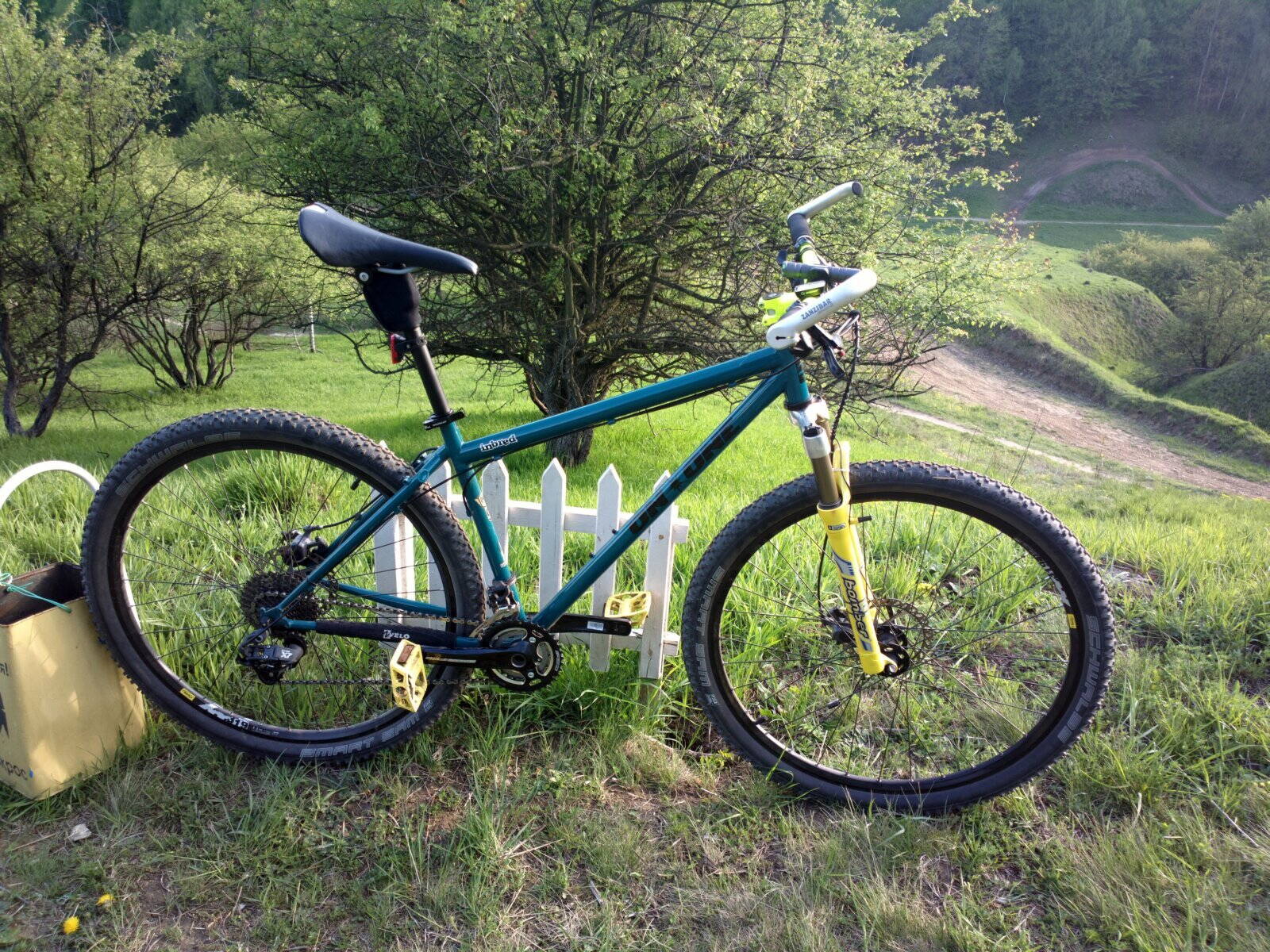

СообщениеДобавлено: 10.04.2016 22:13
Сообщения: 92
Город: Львов
Зарегистрирован:29.06.2014
Після тріщини в запясті і перелому ключиці накінецьто почав сезон :)
Також зробив деякі зміни в минулому році
Резину поміняв на 47-622 бо 54-622 на 19 ободі то є бальон шо троха жиє своїм життям, трансмісію змінив з 2*10 на 1*10, передня зірка 32, ланцюг Taya DECA-101 (BBBшний пройшов всього 1200км), руль Specialized XC 2014 70ка, гріпси промокашки BBB BHG-32, сідло Selle SMP TRK, педалі Wellgo B087U, спеціально шукав щось нормальне на насипних підшипниках так як неремонтопригодність педалів втулка-пром якось не пре (одна з Nukeproof electron здохла за 400км, і ніц з тим не поробиш :) ). B087U удачні топталки, добре тримають ногу, мають хорошу вагу як для люміняки, коштують фігню і так схоже жи моцні але шем їх не пиздив ні до чого :)
