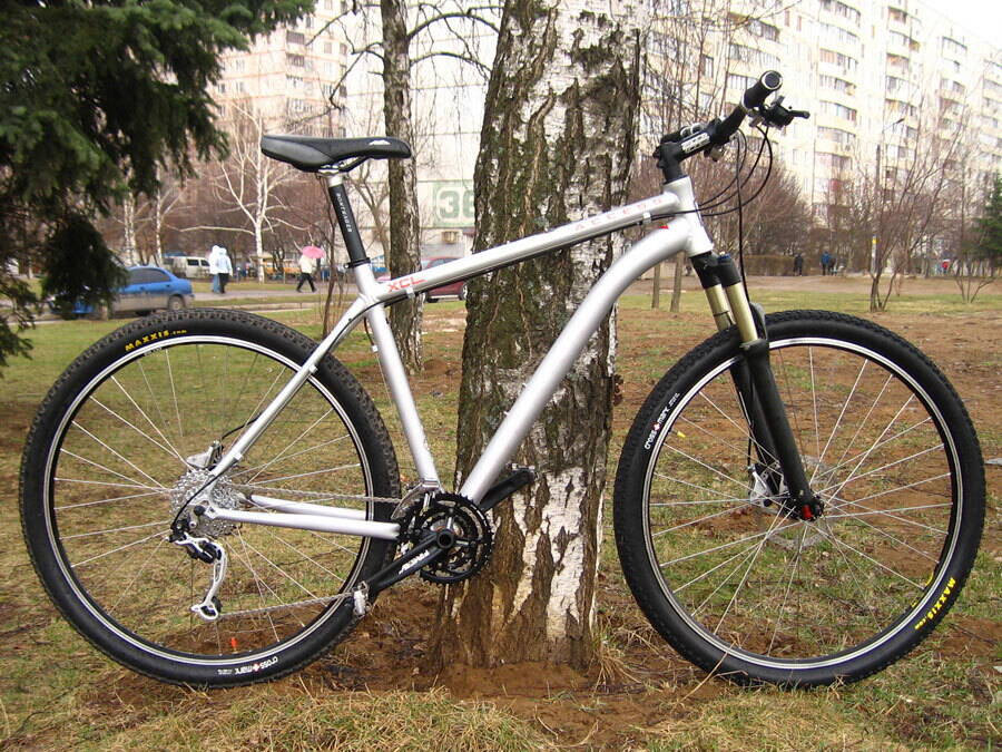

Всем привет! После смены хардтейла на подвес, я лишился возможности путешествовать на веле в дальние дали. И вот после 3х лет мыслей и раздумий, попробовал проехаться на найнере и мне понравилось и решил я себе собрать такойже, прицепить к нему багажник и удовлетворить наконец-то тягу к путешествиям.
Вел задумывался сугубо для туризма, но в процессе сборки и подбора деталей я очень увлёкся и на выходе получилось нечто не очень похожее на могучий туринг :)
Рама Access XCL 29er 21" 1870г
Вилка RS Reba 1760г
Рулевая VP 45AC
Руль Bontrager Earl
Система Truvative Firex
Втулки Cannondale WIND
Обода Mavic A119
Спицы Mach1 Inox Plus 2.0
Покрышки Maxxis Crossmark
Переднее колесо с флипером без эксцентрика 980г, заднее 1180г
Задний переключатель Shimano XT
Передний переключатель Shimano XT
Тормоза + манетки Shimano XT Dualcontrol
Цепь Sram PC991
Кассета Sram PG980
Общий вес 12.6 кг

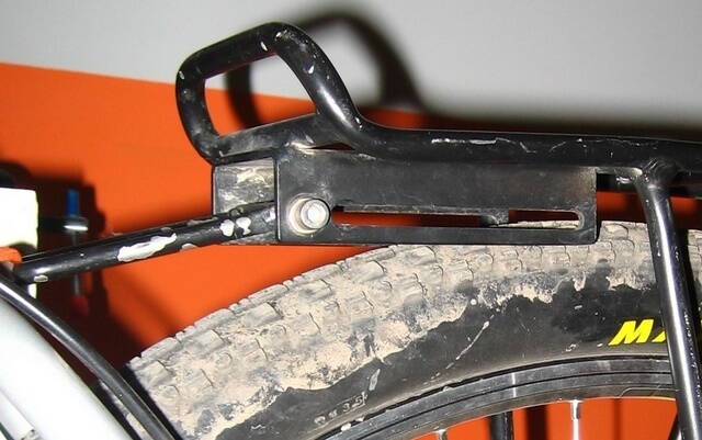

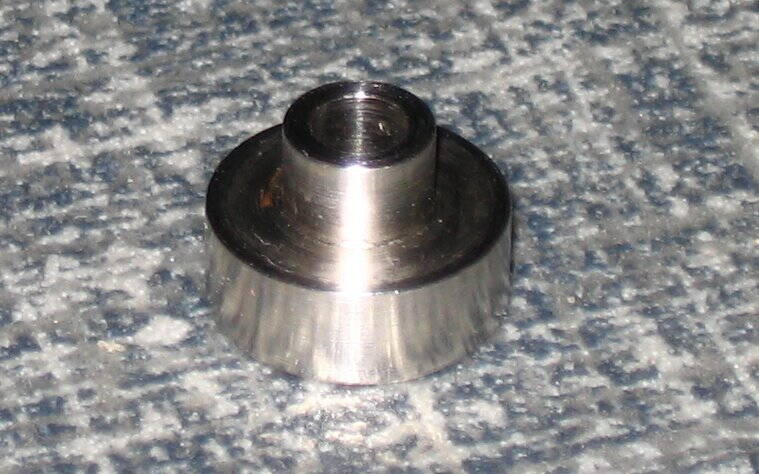

Вот и багажник готов к моему почтитурингу. Чтоб не покупать нового решил попробовать приспособить старый багажник Giant. Он со мной уже катался на 26м хардтейле и показал себя достаточно выносливым и удобным.
Первые прикидки показали что высоты багажника хватает для 29го колеса, но немного мешают рёбра крепления багажника, которыми я так ни разу не пользоваля.
IMG_9660.JPG [ 107.28 КБ | Просмотров: 3707 ]

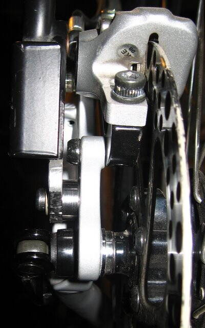

Вторая проблема - выступающий за плоскость рамы калипер заднего тормоза и винт крепления адаптера, который находится прямо посреди ноги багажника. Для теста проложил несколько шайбочек, оказалось отодвинуть багажник надо всего на 6мм.
IMG_9665.JPG [ 24.41 КБ | Просмотров: 3707 ]

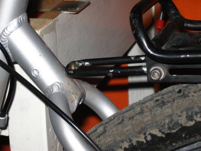

Отверстия на перемычке перьев нет, надо делать адаптер.
IMG_9667.JPG [ 59.56 КБ | Просмотров: 3707 ]

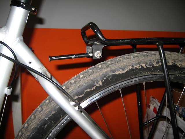

Нарисовал чертёж проставки, которая полностью заменяет родную втулку, отметил маркером что надо отрезать и отдал знакомому велодоктору. Результат можете видеть ниже. Багажник стал как родной! Основание втулки специально сдалано большой (16мм), чтоб она работала не на сгиб винта, а на срез. Зазор между багажником и покрышкой не позволит поставить крыло, но я их и так никогда не ставлю. Верхнее крепление к раме было сделано с помощью П-образного адаптера, если интересно, могу сделать фотку.
IMG_9669.JPG [ 88.05 КБ | Просмотров: 3707 ]
IMG_9673.JPG [ 39.35 КБ | Просмотров: 3707 ]
IMG_9676.JPG [ 59.03 КБ | Просмотров: 3707 ]
Конструкция уже прошла тестдрайв с баулом и 12ю литрами воды. Ничего страшного не произошло. колёса всё выдержали. Перед небольшими ямами скорость не сбрасывал :)

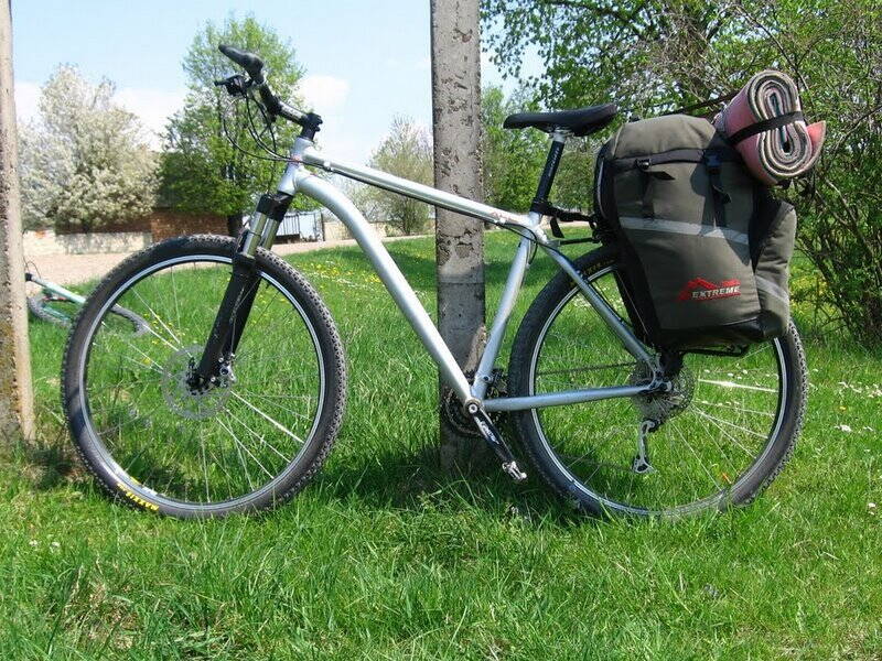

После майского похода можно точно переименовать почтитуринг в туринг :) За 4 дня проехали 280 км по маршруту Черновцы-Хотин-КамПод-Хмельницкий. На пути опробованы все типы дорожных покрытий.
IMG_9728.JPG [ 172.04 КБ | Просмотров: 3623 ]
IMG_9684.JPG [ 182.11 КБ | Просмотров: 3623 ]
Первым испытанием были мощёные дороги Черновцов. Там я по-настоящему опасался за колёса, всячески осторожничал, чтоб на скорости не вскочить в яму. На багажнике баул с вещами и палаткой на двоих человек, весит около 20 кг. Ощущалась некая поперечная мягкость толи колеса, толи рамы. Потом просто перестал замечать. К середине похода вел уже опробовал неровный асфальт, дороги из щебня и ямистые грунтовки. Постоянно следил за задним колесом, чтоб зафиксировать первую восьмёрку, но единственные биения показывала только покрышка. Потом я совсем осмелел, начал разгонять на полную на грунтовых спусках и дропать с асфальта в местах где он заканчивался :) Колёса выдержали всё! На последнюю ночь я сверху подгрузил ещё 5 литров воды и 2 пива - никаких проблем, кроме того что весь этот вес тяжело переть вгору.
Были опасения что с увеличением колеса мне не будет хватать передаточного числа чтоб взбираться на горки, по-этому сзади большая звезда на 34 зуба. Этого хватило для взбирания на все попавшиеся подъёмы. Местность там сильно пересечёная, ровных участков практически не было. Спешивался для подъёма всего несколько раз на крутяках где уже на 1-1 надо ехать стоя.
Вилка мне показалась жестковатой, после длинноходного фокса на подвесе, но при больших колёсах и нормальных удобных грипсах ощущался дискомфорт на быстрых грунтовых спусках. Я бы с удовольствие пользовал что-то с 120мм хода, а то с учётом сега и прогрессии воздушной пружины хода реально не хватает. Ещё сверху заметна деформация вилки назад при наезде на препятствие. Смотрится стрёмно.
Багажник после переделки не подвёл. Если есть у кого такой, не выбрасывайте, отрежте лишнее и ставьте смело.
Вобщем, для туризма вел что надо! Не трясёт на мелочи, катит быстро, даже с рюкзаком. Вполне надёжный, если собрать на нормальных компонентах.
