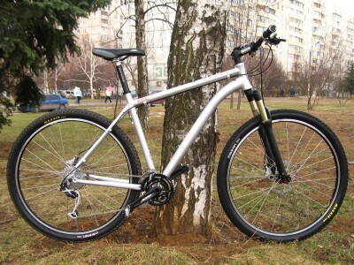

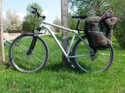

Всем привет! После смены хардтейла на подвес, я лишился возможности путешествовать на веле в дальние дали. И вот после 3х лет мыслей и раздумий, попробовал проехаться на найнере и мне понравилось и решил я себе собрать такойже, прицепить к нему багажник и удовлетворить наконец-то тягу к путешествиям.
Вел задумывался сугубо для туризма, но в процессе сборки и подбора деталей я очень увлёкся и на выходе получилось нечто не очень похожее на могучий туринг :)
Рама Access XCL 29er 21" 1870г
Вилка RS Reba 1760г
Рулевая VP 45AC
Руль Bontrager Earl
Система Truvative Firex
Втулки Cannondale WIND
Обода Mavic A119
Спицы Mach1 Inox Plus 2.0
Покрышки Maxxis Crossmark
Переднее колесо с флипером без эксцентрика 980г, заднее 1180г
Задний переключатель Shimano XT
Передний переключатель Shimano XT
Тормоза + манетки Shimano XT Dualcontrol
Цепь Sram PC991
Кассета Sram PG980
Общий вес 12.6 кг
niner.jpg [ 250.91 КБ | Просмотров: 4150 ]
По ходовым характеристикам пока ничего сказать не могу, поезжу, пойму что к чему. Подвес пока остаётся у меня, так что смогу прочуствовать разницу, когда прочуствую, поделюсь.

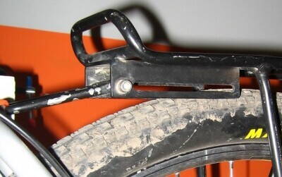

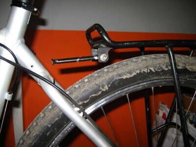

Вот и багажник готов к моему почтитурингу. Чтоб не покупать нового решил попробовать приспособить старый багажник Giant. Он со мной уже катался на 26м хардтейле и показал себя достаточно выносливым и удобным.
Первые прикидки показали что высоты багажника хватает для 29го колеса, но немного мешают рёбра крепления багажника, которыми я так ни разу не пользоваля.
IMG_9660.JPG [ 107.28 КБ | Просмотров: 3803 ]

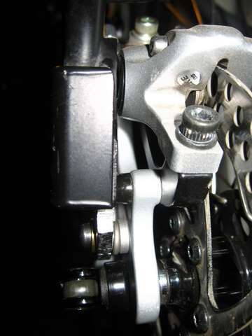

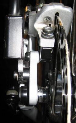

Вторая проблема - выступающий за плоскость рамы калипер заднего тормоза и винт крепления адаптера, который находится прямо посреди ноги багажника. Для теста проложил несколько шайбочек, оказалось отодвинуть багажник надо всего на 6мм.
IMG_9665.JPG [ 24.41 КБ | Просмотров: 3803 ]
Отверстия на перемычке перьев нет, надо делать адаптер.
IMG_9667.JPG [ 59.56 КБ | Просмотров: 3803 ]

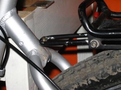

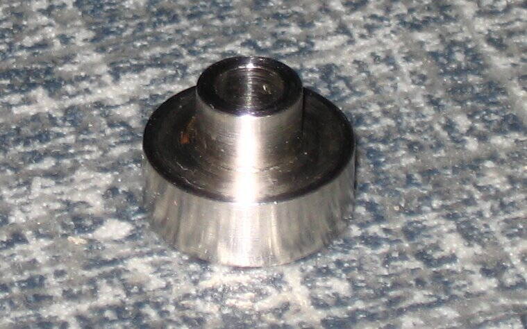

Нарисовал чертёж проставки, которая полностью заменяет родную втулку, отметил маркером что надо отрезать и отдал знакомому велодоктору. Результат можете видеть ниже. Багажник стал как родной! Основание втулки специально сдалано большой (16мм), чтоб она работала не на сгиб винта, а на срез. Зазор между багажником и покрышкой не позволит поставить крыло, но я их и так никогда не ставлю. Верхнее крепление к раме было сделано с помощью П-образного адаптера, если интересно, могу сделать фотку.
IMG_9669.JPG [ 88.05 КБ | Просмотров: 3803 ]
IMG_9673.JPG [ 39.35 КБ | Просмотров: 3803 ]
IMG_9676.JPG [ 59.03 КБ | Просмотров: 3803 ]
Конструкция уже прошла тестдрайв с баулом и 12ю литрами воды. Ничего страшного не произошло. колёса всё выдержали. Перед небольшими ямами скорость не сбрасывал :)
