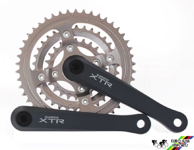

Изначально сзади стояла 19-зубая звезда. Для песка с грязью и снегом поставил 21-зубую (стоит 0,8 доллара). Текст с этикетки: "Цементированная (закаленная)".
Между прочим, в продаже всегда есть и 17-18-зубые звезды. Менять их очень просто. Так что некий предмаршрутный тюнинг для "Украины" сделать можно.
Вперед вначале ставил стандартную 44-зубую звезду LX с полусъеденными зубьями. Чтобы выровнять чейнлайн и, главное, дать звезде новую жизнь - ставил ее задом наперед. Однако не учел, что советская цепь за годы прибавила примерно 0,5 см длины на каждые 10 полузвеньев. Миф о бессмертии советских цепей - таки миф.
Итог: за 4 грязнейших поездки зубья впереди даже не сточены, а срезаны/согнуты. Сплошная синусоида. Эта смешная цепь за те же 4 поездки основательно подгрызла закаленную сталь на толстой задней звезде. Хорошо, что цепей на любом велобазаре - 3-5 видов, цен (от 2 до 5 долл.) и качеств.
С шатунов LX снимаю "родной" паук и ставлю сильно изношенную деталь с шатунов XTR-2002 M952. Это большая звезда, монолитно соединенная в одно целое с пауком. Ставлю, разумеется, задом наперед, чтобы, как сказано выше, цепь ложилась на свежую грань зубьев. Кажется, теперь ясно, как утилизировать старые звезды. Таки здорово, что у старых шимановских шатунов съемный паук. Вот тут такой же:
Сегодня у "Шимано" такого ни в одной группе нет. Впрочем, ныне съемный паук - страшная редкость для любого производителя.
