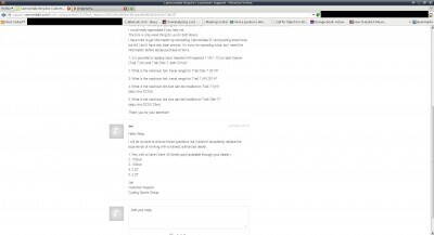

Додаю скрін переписки із офіціалами. У SL 1.5" рульова іде "ззаводу", на трейл треба ж міняти самому.
Ось так.
Ось так.
Ви ще не мали справу з некомпетентними "манагерами"?
Тут не в рульовій діло. Сам стакан рульової труби на трейл СЛ - 1,5, на просто трейлах - 1,1/8. У КанеКрика є перехідник, вставляється знизу рульового стакана рами, і тоді туди можливо засунути вилку з конусною рульовою. Але тоді вся геометрія йде боком, цей перехідник задирає перед рами на 2 см (а може й більше).
На сайті в описі велосипедів конкретно вказано
Frame: Trail 29, double-butted 6061 Alloy, SAVE, 1-1/8� head tube
Trail 29 7 вкладка специфікації
Frame: Trail SL 29, Optimized 6061 Alloy, SAVE, 1.5" head tube
Trail SL 29 3 вкладка специфікації
Можливо вони там таки щось нахомутали і самі точно не знають що в них і де, найпростіший варіант буде - фотки давайте :) Або спитайте в продавців магазину, де купляли велосипед.

Просто Trail(як 26, так і 29) ідуть з рульовою 1-1/8. Trail SL ідуть з рульовою 1.5. Що тут неясного. :smile:
А по-моему, по фото видно, что у Trail SL рулевой стакан больше по диаметру, чем у Trail.
Насправді, лише на 12 мм, що є зовсім некритично.
