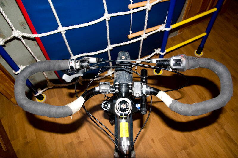

Комментарий к файлу: Туристический руль
CRW_4646.jpg [ 145.08 КБ | Просмотров: 6773 ]

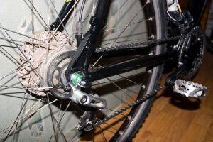

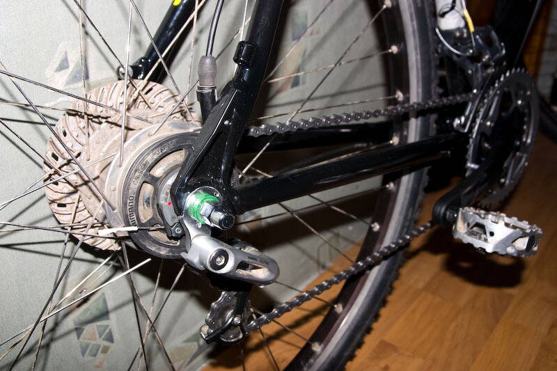

Комментарий к файлу: Планетарная втулка и натяжитель
CRW_4644.jpg [ 137.54 КБ | Просмотров: 6729 ]

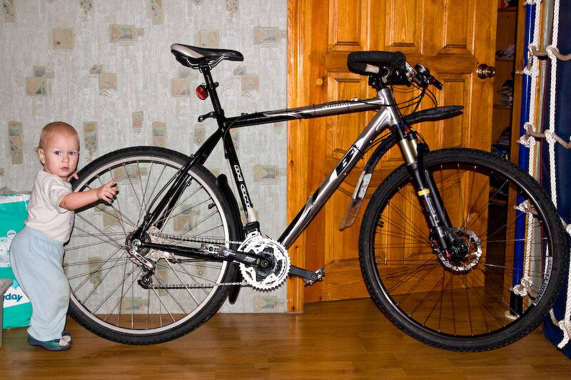

Комментарий к файлу: Весь в сборе
CRW_4640.jpg [ 175.93 КБ | Просмотров: 6879 ]

И руль весьма правильный. Для тех кто хочет реализовать подобную идею ещё могу посоветовать на такой глянуть
http://www.on-one.co.uk/index.php?module=pagemaster&PAGE_user_op=view_page&PAGE_id=6
Там внизу ссылки есть, как он на байках выглядит. Весьма удобная штука.

ЗЫ Руль посмотрел, не вдохновляет. В моей конфигурации очень удобно рулить одной рукой оглядываясь назад, что часто приходится делать при ведении "стада".

Попробовал вместо этого задний однороллерный. Не понравилось, как идет цепь на заднюю звезду. Так что отказался от этой идеи в очередной раз.

ukluziy писал(а):
Demeter Насколько понравилось ездить на гибриде ТОЛЬКО с планетаркой?
Ездить в обычном режиме понравилось. Но вот некоторые трюки не получались. Например заезжать вверх по лестницам или очень крутым горкам, или ехать по песку/глубокому снегу.
ukluziy писал(а):
Требуется-ли натяжитель если впереди только одна звезда?
Если дропауты горизонтальные, то не требуется. Если вертикальные или под углом 38градусов как у B1, то без натяжителя во первых сложно одеть цепь, а во вторых она может спадать. Так что какой-то натяжитель все равно нужен.
ukluziy писал(а):
Требуют-ли роллерные тормоза сзади каких-то специальных креплений на раме?
Нет, вообще никаких. На перо крепится обычный хомут.
ukluziy писал(а):
Почему на этом 29нере ты всё-таки поставил 3-и звезды вперёд, тебе не хватало возможностей 8-й планетарки?
См. 1й ответ.
СообщениеДобавлено: 26.03.2008 17:55
Сообщения: 34
Город: Спб
Зарегистрирован:24.03.2008
Demeter Спасибо за подробные ответы, имеется рама от старого гибрида с косыми дропаутами (как у дорожного аиста), т.е. заднее колесо можно немного перемещать вперёд-назад, как думаешь натяжитель понадобится? Имеется желание собрать велик для грязи и чем меньше деталий в трансмиссии тем лучше.
СообщениеДобавлено: 26.03.2008 18:28
Сообщения: 144
Город: Питер
Зарегистрирован:02.10.2007
ukluziy
Не за что, ну попробовать-то можно, но имхо цепь будет иногда соскакивать. К тому же перемещать особо не получится, там в дропауты еще 2 гайки с зацепками должны встать.
Я б все таки смонстрячил какой-нибудь натяжитель/успокоитель на перо.
А для грязи в прошлом году в магазине видел 26" хардтейл с карданом от alpinebike на 8ке Нексус. Там вообще все закрыто, ни одной звезды не торчит.
