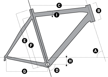

возможен ли союз рамы scott sub 10 с вилкой сантур воздух ход 63 мм?
I90W08s76236L30k25u75l26K26b70g7.png [ 19.22 КБ | Просмотров: 2640 ]
A B C D E F G H I
70.5 145 555 73.5 440 373 456 -60 735
как он этот союз будет - крепок?
а то рам спортстер не найду в продаже
Каретка явно "взлетит" вверх. Это достаточно заметно даже при простом взгляде на SUB 10 и Sportster 40. Да даже если Sportster 40 сравнить с Sportster 60, где тоже жесткая вилка. По моему мнению SUB-ы отличаются от Sportster-ов только передним треугольником... который как раз и отвечает за размер вилки. Сам обращал внимание, что рамы SUB-ы есть на Чейне и не только, а Sportster-ы - йок.... жаль :sad:
shastya, если не горит, через пару недель (надеюсь) перейду на вилку-франкенштейн (штаны от 29 Ребы, остальное от Торы 26), там можно будет хоть прикинуть существенно ли сказывается увеличение расстояния между осью и короной (с Ю-Турном).

shastya писал(а):
все сабы на жестких вилках - 350мм?
не бывает такого. Для ориентира - шоссе - 390 мм, жесткая для гибрида - 415 мм, жесткая для найнера или мтб - от 460 мм

Шоссе чаще около 370. Это циклокросс около 390. И думаю, Младён прав. Если на глаз, то у серии SUB всегда были вилки циклокроссового типа (и похожей длины). Мне кажется, там от силы 400 мм.

Shastya, к такой раме лучше купить вот такую вилку:
http://www.velostyle.com.ua/15177.html
http://www.velostyle.com.ua/15175.html
У 28" ее версии длина 415 мм, у 26" - 400. Если у вас дисковый тормоз, какая-нибудь из них будет, наверное, в самый раз по длине. Если тормоз ободной, сойдет и 415-мм 28" вариант. Это все равно намного короче, чем любая вилка с пружиной.

а амортизационную нет? почему?

Геометрия уйдет

понял - будем искать (с перламутровыми пуговицами) спортстер
