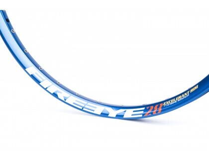

Может такие обода подойдут ?990 грн под 32 спицы.
http://veloparts.com.ua/obid-fireeye-ex ... disk-sinij
Характеристики:
Конструкція: двостінний, для камерного використання;
Матеріал: термооброблений алюмінієвий сплав T10;
Діаметр: 559 мм (26");
Внутрішня ширина: 22 мм;
Зовнішня ширина: 28 мм;
Кількість отворів: 32;
Тип ніпеля: FV (French Valve, Presta);
Колір: синій
Вага: 620 г.
Особливості:
Пістонований;
Призначений для використання тільки з дисковими гальмами.
...Діаметр: 559 мм (26")
Человек спросил о 28-дюймовых ободьях. Вы ему предложили вначале 27,5" (разницу не знаете? Объяснить, или сами почитаете где-то в порядке ликбеза?), потом 26"... fipati100, боюсь даже делать предположения о вашей анатомии и физиологии, но похоже, что читаете вы не глазами, а думаете не головой. Зато советы раздавать всегда готовы.
