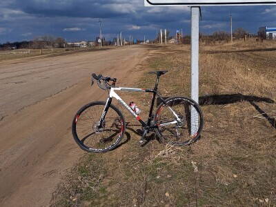

Running Stream писал(а):
планы:
* обвес tiagra/105
Передние звёзды какие в планах?
 Заголовок сообщения: Re: Ещё один монстр-кросс
СообщениеДобавлено: 10.06.2018 22:04
Сообщения: 30
Зарегистрирован:28.10.2009
сейчас спереди временно 40-30-22 (ибо другого нет, а покупать нет смысла -- ведь всё равно буду брать новые шатуны 2x10)
была у меня на CX байке система 46-36, всем устраивала. Думаю брать такую же. Блины на 53 мне точно не нужны, это не шоссер.
на фото Maxxis Grifter 29x2.0
не нравилось, что в протекторе постоянно застревала куча мелких камушков
сейчас стоит резина Schwalbe Big Apple 28x2.0.
вот и он (продан):
что не нравилось:
* ростовка маловата -- очень короткая рама (ETT=554), цепляю ногой переднее колесо в крутом развороте, рулевой стакан низкий (пришлось вынос перевернуть, чтобы убрать зверский перепад седло-руль)
* 700x42C - максимум что влезает из резины

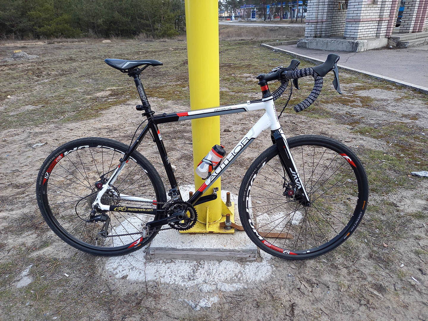

Свершилось – гибрид стал цикло-монстр-кроссом
Вообще тема превращения гибрида в циклокросс/гравийник очень спорная, так что постараюсь сделать объективный обзор.
Вопрос стоял так: либо продать этот и купить Pride RocX – либо купить баран/обвес; выбрал делать апгрейд когда увидел что ETT у моего и у Прайда (в ростовке XL) одинаковая: 595мм.
Комментарий к файлу: Author CX
Author CX 3.jpg [ 501.54 КБ | Просмотров: 5331 ]
Очень порадовало то, что дуалы Sora 2x9 прекрасно работают с MTB трансмиссией (маленькую звезду с шатунов убрал), так что оказалось достаточно купить дуалы с рулём. Не ожидал.
Небольшое сравнение: мой новый монстр vs Pride RocX (XL)
Длина рамы: ETT одинаковая = 595мм
Высота рамы: у монстра рама немного выше (это хорошо, не люблю большой слопинг у шоссейников/циклокроссов, я за old school)
Рулевой стакан: у Прайда он выше, но у моего высокая найнерская вилка, так что высота вилка+стакан тоже одинаковая
Положение руля: у моего больше колец под выносом, в итоге руль ближе и выше (пока буду считать что это плюс). Выносы одинаковые (90мм), стоят в перевёрнутом положении.
Шатуны: у меня Sram X5 44/32, у Прайда 46/34. Меньше звёзды – для меня плюс.
Резина: в мой можно ставить 29x2.0, в Прайд 700x42. На фото стоит резина Continental Contact 700x42, пока проехал на ней 120км, всё нравится.
Дуалы оказались совместимы с задним Shimano Alivio (9ск) и передним Sram X7, также с тормозами Avid BB7. Будет ли подобная совместимость у 10ск дуалов с 10ск MTB трансмиссией – не уверен (может быть разный ход тросса).
Итого: проект удался, всё очень нравится.
Как по мне - гибриды более перспективный кандидат на баранизацию из-за более коротких рам (по сравнению с найнерами). Но перед началом такого проекта надо убедиться что длина ETT в разумных пределах. Вот пример: мой гибрид 2014 г, такая же модель более поздних годов имеет раму на 15мм длиннее, что уже не так хорошо.

На предыдущем фото из-за ракурса кажется что подседел сильно выдвинут.
Фото с большей дистанции:
Author CX NA T.jpg [ 478.34 КБ | Просмотров: 5302 ]
