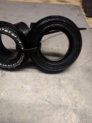

Уважаемые знатоки данной тематики, помоги понять необразованному, что за рулевой стакан у Каймана.
По виду как конусный, но не совсем. В стоке у него стояла вилка на 1,1/8''.
стакан 1.jpg [ 98.8 КБ | Просмотров: 5655 ]

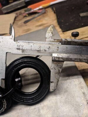

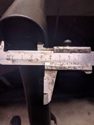

Размер посадочного места снизу 50,5 мм????
стакан низ размер.jpg [ 127.91 КБ | Просмотров: 5655 ]
стакан низ размер 2.jpg [ 113.08 КБ | Просмотров: 5655 ]

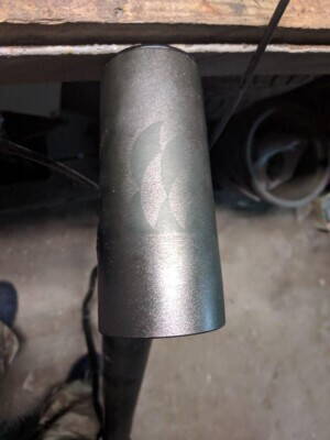

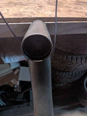

Верхняя чашка запрессована, нижняя нет.
стакан 2.jpg [ 108.29 КБ | Просмотров: 5655 ]
стакан 3.jpg [ 158.45 КБ | Просмотров: 5655 ]

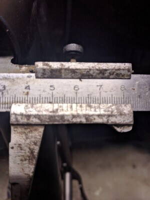

Наружный диаметр стакана снизу - 56,7 мм.
Рулевая снизу такая:
рулевая низ 1.jpg [ 197.35 КБ | Просмотров: 5655 ]
Размер соответствует посадочному месту:
рулевая низ2.jpg [ 187.21 КБ | Просмотров: 5655 ]
Короче, я в полной непонятке... Что за стакан? Конус или прямой? Какая рулевая? Интегрированная или полуинегрированная? Помогите разобраться!

Похоже, что рулевая конусная (фотографии не особо удачные по ракурсу :oops: ), полуинтегрированная. Вилка стояла через переходник в нижней части (есть такие рулевые для установки прямого штока в конусную трубу).

Нижнее посадочное место больше похоже на интегрированную, там есть выборка. И размер посадочного места внизу 50,5-50,7 мм
Насколько смог найти у конусных нижнее посадочное может быть или 55,9 или у Скота 54,9, а тут бред какой то!

Похоже снизу размер под 1 1/4", там посадочный для полуинтегрированной рулевой 50.6мм. Сразу и не сообразил - ни разу не приходилось встречать такое живьем.
А какой посадочный размер в рулевом стакане сверху?

Вверху запрессована чашка, не стал ее пока выпрессовывать, но по всему там классическая 1,1\8. посадочное под ПОДШИПНИК верхний 40,5
Выборка действительно чисто формальная, конуса на ней нету, так что не интегрированная, да и верх то тоже с чашкой, так что семи-, вот вопрос с размерами.... Ник селу ни к городу! 55 мм ну никак не получается, наружный размер стакана внизу 56-56,5. Так что какие то Х-files получаются....
