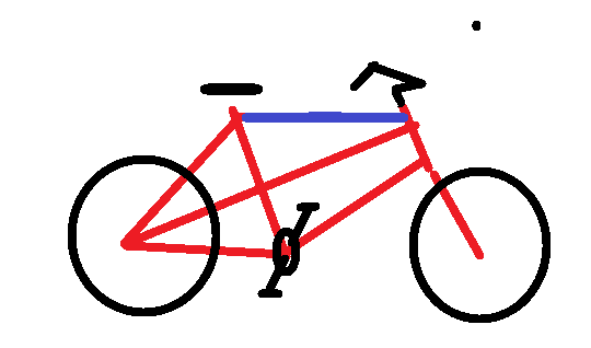

Прикупил по случаю интересную раму стальную с косыми дропаутами, петухом , и частью обвеса и колесом с планетаркой ,куча крепежей для разной комплектации ,рулевая резьбовая но 1.17" влазят колёса от найнера с большими зазорами ,досталась очень недорого , докинул деталей и собрал велосипед , но выяснилось что хотя рама и нормальная мне по длине но при 66 ростовке я достаю бубенцами до верхней трубы если стою над рамой . К тому же рама довольно тяжелая и имеет не только три пары задних перьев но и три трубы в переднем теугольнике ,как будто к женской раме добавили трубу от мужской , видимо рассчитано на вес под 200 кило наездника :shock: .Поскольку все три трубы переднего треугольника довольно большого диаметра возникла идея верхнюю трубу аккуратно выпилить , и получить что то напоминающее женскую раму или мужскую с большим слопингом .Продавать не интересно , а так ездить вроде как опасно .Примерную схему привёл на рисунке . удаляемую трубу нарисовал синей .

А може чимсь м’яким трубу добре замотати, чи колеса поменш — з 20-ми бубенці будуть у безпеці. :roll:
(чомусь нагадало з вирізом „жіночу“ раму України)
Ну й рама швидш не під 200-кг гіпопотама, а більш від дуже сильних ударів чи для надання додаткової жорсткості центральну вставили.

Прикупил по случаю интересную раму стальную с косыми дропаутами, петухом , и частью обвеса и колесом с планетаркой ,куча крепежей для разной комплектации ,рулевая резьбовая но 1.17" влазят колёса от найнера с большими зазорами ,досталась очень недорого , докинул деталей и собрал велосипед , но выяснилось что хотя рама и нормальная мне по длине но при 66 ростовке я достаю бубенцами до верхней трубы если стою над рамой.
Вы точно уверены, что при падении обязательно ударитесь о верхнюю трубу? Ведь так бьются только начинающие. Те, кто уже научился кататься, обычно падают либо в сторону, либо через руль. Если вы спасаетесь от падения и соскакиваете, держа раму между ног, - это не очень хорошая идея в любом случае, даже когда рама низкая. Ведь вы едете, у вас инерция, и тапки будут скрести на земле, а прочие части организма продолжат лететь вперед.
На дзвіночки вдосталь впасти лише двічі.
Далі вже не важливо.

Только что закончил первый выезд , пришел к выводу что мои опасения были преувеличены - несмотря на ростовку я даже с седла до земли ногой достаю . В идеале конечно бы эту трубу сантиметра на четыре - пять ниже сделать , но и так терпимо . Пока так покатаюсь , пиграюсь с планетаркой , а там видно будет

А можно фото этого бронетранспортёра. Такие рамы не на каждом углу встречаются. И пилить её точно не надо в любом случае.
Люди наоборот так трубы приваривают, усиливают :roll:
