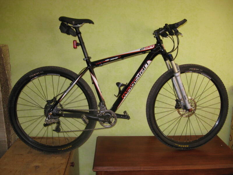

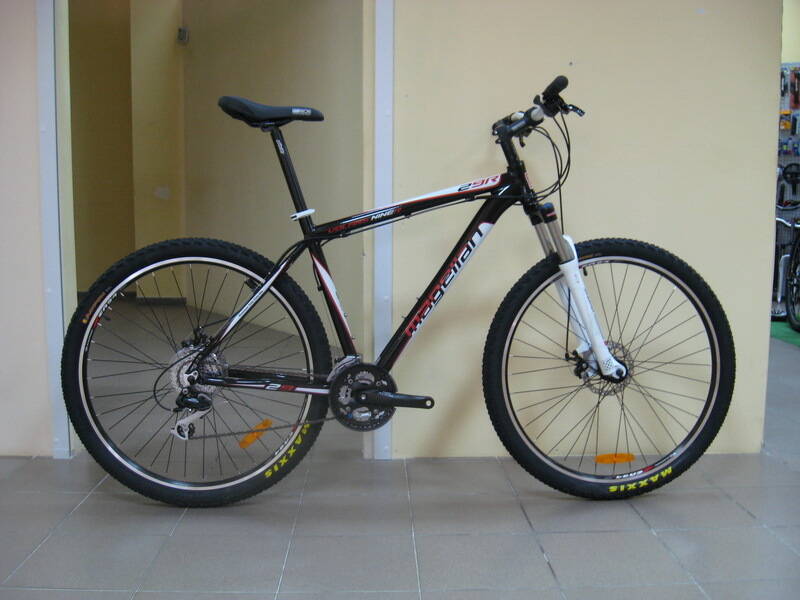

Тема посвящается первому 29"-колёсному велосипеду, который был создан при непосредственном участии украинцев.
По вопросам приобретения обращайтесь ко мне всеми удобными вам способами:
моб 0664516816
ася 465934519
Л.С.
Стоимость 5000грн или 630 долларов США.
Внимание! Опасайтесь недобросовестных интернет-продавцов. В сети можно найти несколько вариантов продажи по заниженной цене. В описаниях такие горе-продавцы делают по 3 ошибки в слове "переключатель" и не обеспечивают должной сервисно-гарантийной поддержки.
При покупке в авторизированном магазине вы получите подготовленный велосипед и действительную гарантию.
По вопросам скидок. Нет ничего невозможного и хорошим людям они всегда будут.
Возможна перекомплектация серийной модели до интересующего вас уровня, к примеру вилками ROCK SHOX 2012 с официальной гарантией и сервисом. От простой XC32TK Coil 100 Disc до REBA RL DA 100 MC PL Disc.
Итак Magellan Volans 29er произведен в 2-х размерах рам: 18" и 20". Вес рамы в размере 20" с чашками рулевой и петухом 2153г.
Цвет: чёрно\бело\красный.
Угол рулевой: 71градус.
Высота рулевого стакана: 100 и 105мм соответственно для ростовок.
Угол подседельной трубы: 72градуса.
ЕТТ в 18" = 610мм. В 20" = 620мм.
Колёсная база 18" = 1125мм. В ростовке 20"= 1140мм
Диаметр верхней трубы 38,5 мм.
Диаметр нижней трубы 51мм.
Длина нижних перьев: 450мм.
Максимальный диаметр нижних перьев: 34.5мм. Минимальный 23мм.
Диаметр верхних перьев: 19,5мм.
Крепление дискового тормоза на раме: IS.
Вилка СанТур XCR 29,ход 100мм, пружинная с демпфером. Регулировки: преднагрузка и компрессия. Штаны магниевый сплав. Эффективная длина: 520мм. Длина штока: 205мм. Вес с опорным кольцом рулевой: 2305г.
Крепление только дискового тормоза на вилке: POST MOUNT.
Брейк боссы на раме: В НАЛИЧИИ. Вес: 20г.
Крепления багажника на верхних перьях: В НАЛИЧИИ.
Крепления подфляжника: 2 пары.
Рулевая полуинтегрировання на подшипниках качения.
Руль: ширина 690мм. Диаметр в месте крепления: 31.8. Лоурайз. Вес 350г.
Заглушки руля пластиковые 4г.
Вынос: 90мм. 4 болтовой. Вес 154-165г.
Грипсы. Вес 95г.
Проставочные кольца под вынос: 6шт. Вес: 41г.
Крышка якоря с болтом: 17г.
Тормозные ручки Тектро. Вес: 154г.
Тормоза Тектро Новелла, механические. Вес: передний 198г с болтами. Задний: 231г.
Троса + боудены тормозные 150г.
Педали рамки, тонкие. Вес: 277г.
Шатуны Шимано Аливио 22-32-42. Вес: 911г.
Картридж: Шимано ББ-УН26 квадрат, с болтами. Вес: 366г.
Цепь: Шимано ШЖ-50. Вес: 322г.
Задний переключатель: Шимано Аливио РД-м410 .Вес: 309г.
Передний переключатель: Шимано Аливио ФД-м412. Вес: 165г.
Манетка правая: Шимано Аливио с тросами и боуденами. Вес: 200.
Манетка левая: Шимано Аливио с тросами и боуденами. Вес: 188г.
Седло Вело. Вес: 314г.
Подседельный хомут: 46г.
Болты подфляжников, 4шт. Вес: 16г.
Покрышки Максис Аспен 29*2.1. Проволочный корд. Вес: 695г.
Камеры: Ченг Шин 29". Автониппель. Вес: 181г.
Колесо переднее: В сборе без эксцентрика с ротором 2118г.
Колесо переднее: только с ротором и катафотом 1219г.
Ободная лента: 18г.
Эксцентрик передний: 56г.
Колесо заднее всё полностью с кассетой, ротором, катафотом, резинами и эксцентриком: 2735г.
Эксцентрик задний: 61г.
Кассета Срам 830 11-32.
Фото в ближайшее время. :smile:

Тестовый экземпляр. Ведь глупо узнавать работу аливио, мы это и так знаем. Основной акцент идёт на характеристики рамы, поэтому я навесил свои железки.
