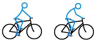

При правильной посадке спина должна быть выгнута дугой в позе "привет сколиоз". Руки тоже согнуты в локтях, не замкнуты в суставах и должны лежать на руле, не упираясь в него.
Первый неправильно, второй правильно.
В идеале поза должна быть такой чтоб подняв руки с руля остаться согнутым, в равновесии, не напрягая для этого дополнительно мышцы спины. Те на руках веса практически не должно быть. Или хотя бы что-то близкое к этому.
Чтоб такого достичь обычно нужен вынос покороче, седло сдвинуть к выносу и слегка задрать его нос.
Если сейчас не так то пусть учёные переделывают, или переучиваются :D
