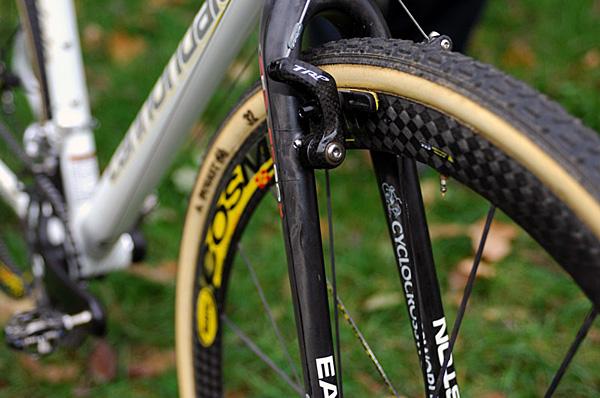

Может, всё-таки будем рассуждать о вещах, которые мы хотя бы видели глазами? Тебя смущает название "кантилевер"? И с чего ты взял, что современные кантилеверы неэффективны? По-моему, вот такая штучка не выглядит анахронизмом (это Cannondale XTJ):
2007-10-27_11-15-28.jpg [ 45.48 КБ | Просмотров: 16570 ]
СообщениеДобавлено: 24.12.2007 17:40
Сообщения: 8306
Изображения: 20
Город: in Ukraine
Зарегистрирован:05.06.2005
Дополню Тараса. На приведенной им картинке - кроссер с углепластиковыми кантилеверами. Их используют многие гонщики. При ближ. рассмотрении:
Анахронизм?
