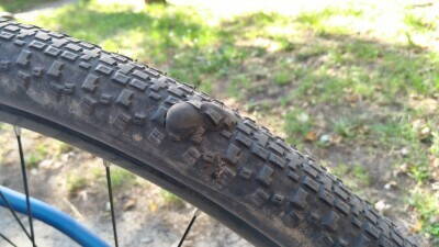

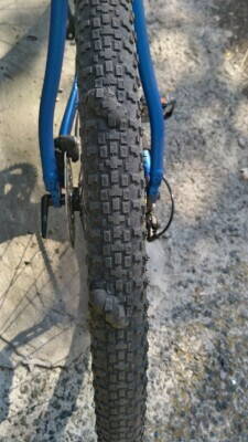

Порадьте будь-ласка безкамерні покри на меріду сайлекс.
Стокові Maxxis Rambler 700х38 стояли безкамерно, пройшли приблизно 3300км, вилізли гулі на задній:
viber_image_2020-08-31_12-05-22.jpg [ 506.47 КБ | Просмотров: 3300 ]
viber_image_2020-08-31_12-05-22_1.jpg [ 487.91 КБ | Просмотров: 3300 ]

Павло, дивлюсь на фото і виникає два питання - чи залита антіпрокольна рідина та чи є в цих покришках технологія silk worm від проколів? Бо такі гулі виникають саме на Maxxis від поєднання цих двох умов. Гермет затримується між внутрішнім та зовнішнім шарами. Якщо обережно проштрикнути голкою зовнішній шар (щоб не покришку наскрізь), гуля зникне і можно їхати далі.
1. Так

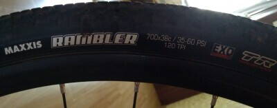

2. На сайті виробника є технологія "SilkShield/TR" але саме у цієї покри "EXO/TR"
https://www.maxxis.com/catalog/tire-512-139-rambler
r1.jpg [ 603.01 КБ | Просмотров: 3264 ]

EXO це захист від пошкоджень боковини. В мене такі гулі були на безкамерних покрах Monorail саме від гермету між шарами. Постійно возив з собою голку. :wink:
