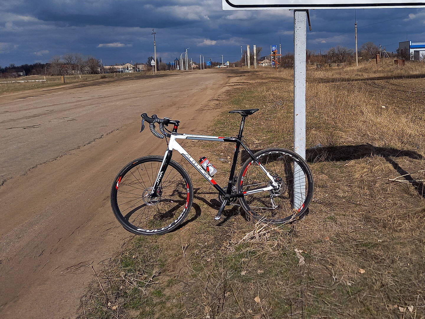

Свершилось – гибрид стал цикло-монстр-кроссом
Вообще тема превращения гибрида в циклокросс/гравийник очень спорная, так что постараюсь сделать объективный обзор.
Вопрос стоял так: либо продать этот и купить Pride RocX – либо купить баран/обвес; выбрал делать апгрейд когда увидел что ETT у моего и у Прайда (в ростовке XL) одинаковая: 595мм.
Комментарий к файлу: Author CX
Author CX 3.jpg [ 501.54 КБ | Просмотров: 5532 ]
Очень порадовало то, что дуалы Sora 2x9 прекрасно работают с MTB трансмиссией (маленькую звезду с шатунов убрал), так что оказалось достаточно купить дуалы с рулём. Не ожидал.
Небольшое сравнение: мой новый монстр vs Pride RocX (XL)
Длина рамы: ETT одинаковая = 595мм
Высота рамы: у монстра рама немного выше (это хорошо, не люблю большой слопинг у шоссейников/циклокроссов, я за old school)
Рулевой стакан: у Прайда он выше, но у моего высокая найнерская вилка, так что высота вилка+стакан тоже одинаковая
Положение руля: у моего больше колец под выносом, в итоге руль ближе и выше (пока буду считать что это плюс). Выносы одинаковые (90мм), стоят в перевёрнутом положении.
Шатуны: у меня Sram X5 44/32, у Прайда 46/34. Меньше звёзды – для меня плюс.
Резина: в мой можно ставить 29x2.0, в Прайд 700x42. На фото стоит резина Continental Contact 700x42, пока проехал на ней 120км, всё нравится.
Дуалы оказались совместимы с задним Shimano Alivio (9ск) и передним Sram X7, также с тормозами Avid BB7. Будет ли подобная совместимость у 10ск дуалов с 10ск MTB трансмиссией – не уверен (может быть разный ход тросса).
Итого: проект удался, всё очень нравится.
Как по мне - гибриды более перспективный кандидат на баранизацию из-за более коротких рам (по сравнению с найнерами). Но перед началом такого проекта надо убедиться что длина ETT в разумных пределах. Вот пример: мой гибрид 2014 г, такая же модель более поздних годов имеет раму на 15мм длиннее, что уже не так хорошо.

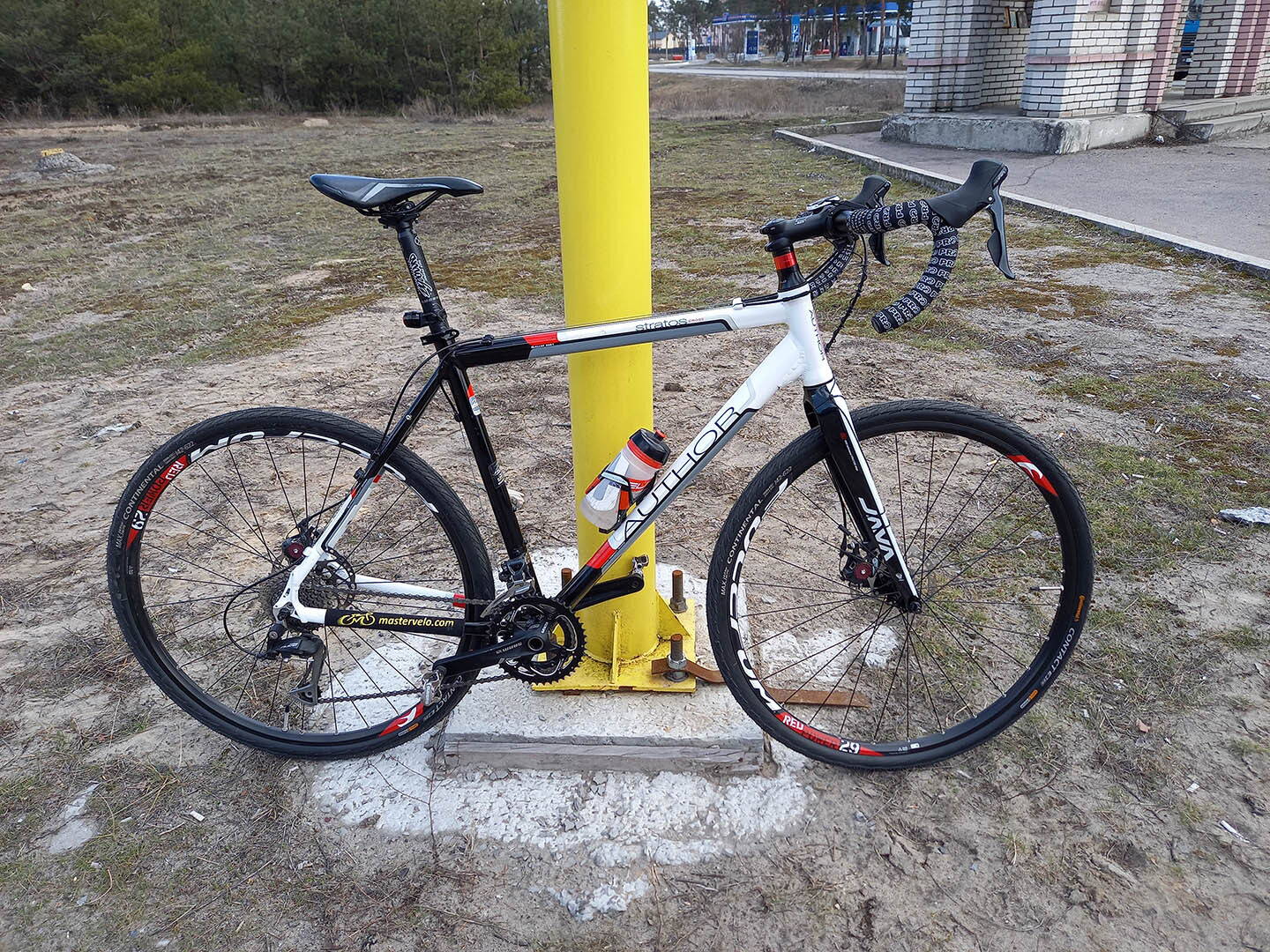

На предыдущем фото из-за ракурса кажется что подседел сильно выдвинут.
Фото с большей дистанции:
