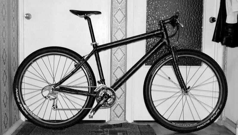

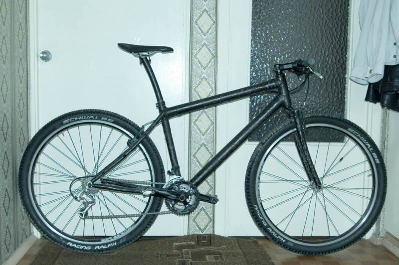

Вечерело... шел последний вечер отпуска. Отпуска, бесцельно проведенного отпуска... Лег уже в кровать и чувствую чтото мешает, не дает заснуть. Опа, оно - ШИЛО. То самое которое иногда как торкнет в жопу, сподвигнув создать чтото великое. Ну как минимум насести порядок в комнате. Появился образ лисопеда. Нет, не лисопеда, ЛИСОПЕДА, способного покорить сердца и умы людей. Лисопеда быстрого как хищник, легкого как небо, инферниально-агрессивного как танк, красивого как сама жизнь, неприхотливого как подстаканник.
В заначке была очередная бобина углеверевок. 1.8кг. Должно было хватить и на раму и на вилку и даже на карбоноговые монтажки.
В говолове крутились различные образы всяческих рам, хотелось урвать от каждой из них свою крупицу, чтото особенное. Если упростить , то рама представляла бы собой софттейл, верхние ИЗОГНУТЫЕ перья должны были крепиться к верхней трубе переднего треугольника (как у GТ, но без фиксации к подсидельной трубе), нижние перья должны были бы иметь уплощения лучшей изгибательской способности.
Включив компютер дома (да, дома. иногда я ошибаюсь с датой выхода из отпуска, и приперся на работу на день раньше положенного срока), начал прорисовывать геометрию в автокаде. По многу раз все меняя, приходил к выводу что изначальная геометрия велосипеда меня ни разу не вдохновляла. Постпенно пришел к классическим формам. Но верхние перья оставил с изгибом.
Раму делал по обкатанной технологии.

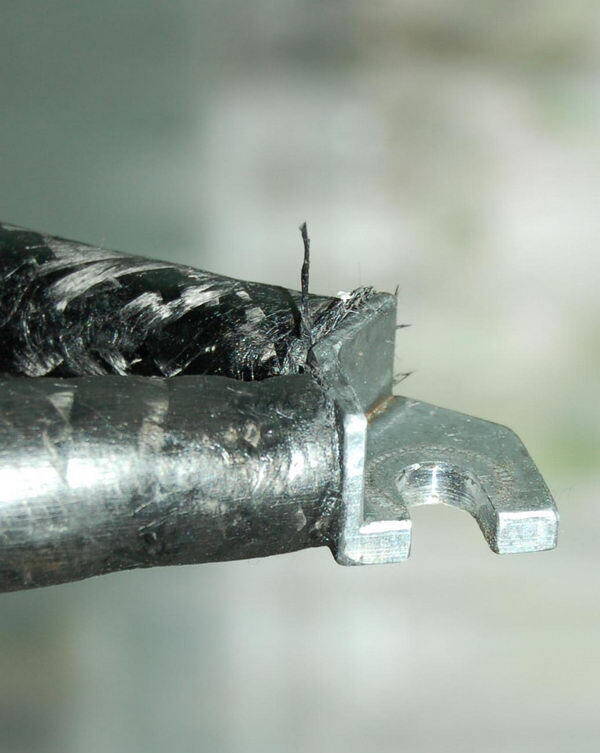

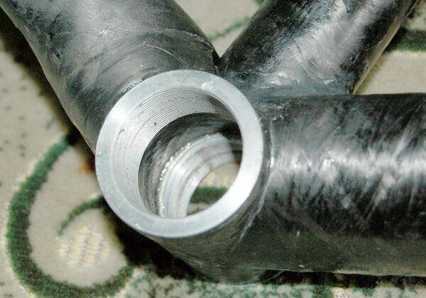

Дропауты выточены были на обрабатывающих ЧПУ центрах. Саму идею таких дропаутов подсмотрел на капроновом шосейном Скоте ЦР1. Кареточные чашки вклеяны в кареточный стакан
Вилка сделана из обрезанной РокШок Жуди. Ноги цельнокарбоновые, изогнутые. Дропауты вытачивал собственоручно сам.
Ну и по весам - вес лисопедки в сборе (как на картинке\подсидел алюминиевый) 10.4-10.5 кг
Рама 1.3, вилка 0.9.
Комментарий к файлу: Чиполина

Комментарий к файлу: Дропаут. Выточен на ЧПУ станках

Комментарий к файлу: Кареточный узел. В стакан вклеяны дюралевые чашки с резьбой

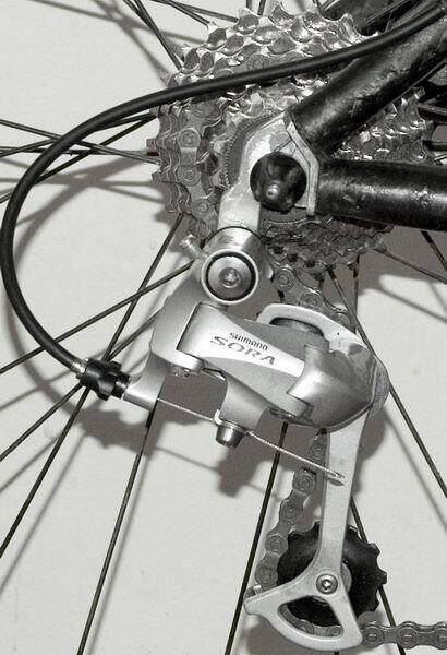

Комментарий к файлу: Шосейный задний переключатель и шосейная кассета 12-25 8ск. Петух из заготовки (пластина с отвертсиями под переключаетль оську и крепежную дырку) был выточен собственоручно с помощью ножевки и намильника

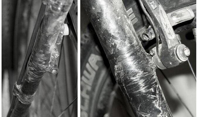

Комментарий к файлу: приклеянные пивотики вибрейков. +20...25 грамм веса на сторону.

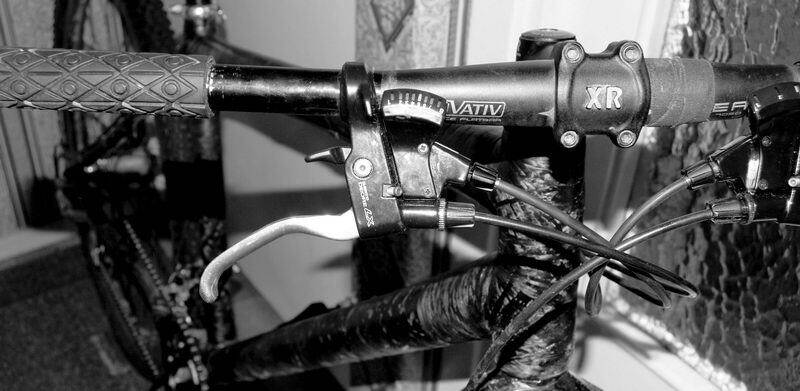

Комментарий к файлу: Антикварные-элегантные ЛХ комбо-манетки на 3-8скоростей и кантиливерные тормоза. Требования к ровности обода выше(требуется более близко подводить тормоза к ободу), но зато они хватают колесо намного сильнее. В дополнение - ужасные грипсы, которые надеюсь в ближайшее время поменять

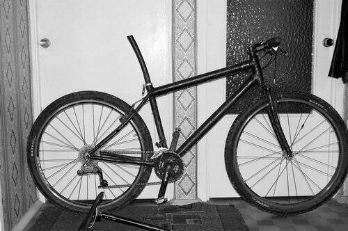

Комментарий к файлу: Так же сделана уже карбопалка подсидельника. Т.к. планируется установить на нее замок Гарбарука (надеюсь таки удастся его через знакомых заказать), а у этого замка нулевое смещение назад, то что бы скомпенсировать уход седла вперед, сдеал палку..... гнутой. Гы, гнутые карбоподсиделки - кошмарный сон Томсона

на последнем фото задний преключатель уже не сора?

Сначала для первой обкатки (и первых фоток) собиралась на трансмиссии от магнолии - сзади был соответственно Срам-Х5

Поставил гнутую карбопалку. Следует сказать что сама подсиделка получилась очень мягкой, пружинистой, поездка стала напоминать езду на двухсосисе. Первое время было очень стремно прикладывать весь вес на нее, но потом привык.

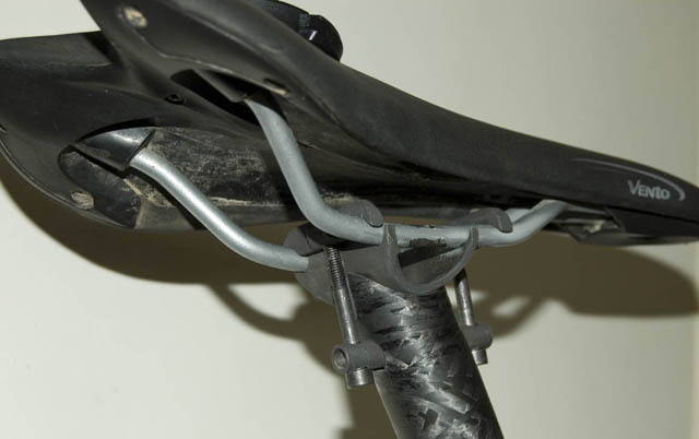

Замок седла сделал самостоятельно, что бы не было банального блеска алюмиевой поверхности, его немного протравил до серого цвета. Верхние коромыслы замка по началу рвали велотрусы (узкое седло и толстые ноги), после чего были немилосердно обработаны напильником. На фотографии приведены еще не обработанные коромыслы.

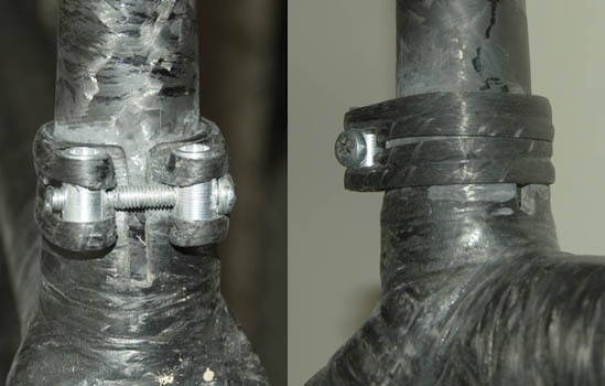

Зажим подсиделки широкий и мягкий и в отличии от алюмиевых острых твердых краев не продавит карбон рамы. Винт.... винт под крестовую отвертку - какой нашел, такой и поставил. т.к. седло не уползало вниз, менять его не стал. Весу в зажиме 17 гр, из которых один винт весит больше 10

Велик живой. Из переделок : поменял тормоза, приделал ухи для дисковых тормозов. Вибрейковые пивоты удалил.
Из поломок в 2010 году после кантрийной местечковой гонки обнаружил расклеившееся соединение - дропаут-перо. Переклеял и усилил место.
Соединению металла с карбоном надо придавать особое внимание. Не даром andr еще с первого найнера "магнолии" интересовался, как я соединял дюралевые узлы с карбоновыми трубками.

mamont
А Вы делали какие-то насечки/зазубрины для лучшей сцепки смола/металл?
А как себя показали выгнутые перья?

veloshizoid писал(а):
mamont
В самом начале - нет. Обмазал эпоксидкой и вставил. Проблемы не заставили себя ждать.
Потом делал различные насечки, обрабатывал поверхность дюралюминия травителем. Держалось значительно лучше и дольше.
Но самый эффективный способ оказался обклейка по живому. Не две готовые трубки вставляются одна в одну и держатся за счет смолы. А обклеивать дюраль неотвердевшим углематериалом, равномерно и сильно прижимать.
Изогнутые перья и подсидел показали себя с очень хорошей стороны. Езда мягкая и комфортная. И в отличии от 2-подвесов, амортизация в карбоне упругая, быстрая, энергию не тратит. Т.е. едеш по энергозатратам как на хардтейле, а комфорт как на 2-сосисе. Вклад подсидела оцениваю в 80%. Сбоку видно как он на расколбасах играет вверх-вниз. В целом разница с аллю хардейтом 29" очень большая.
