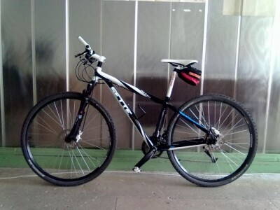

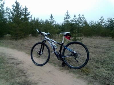

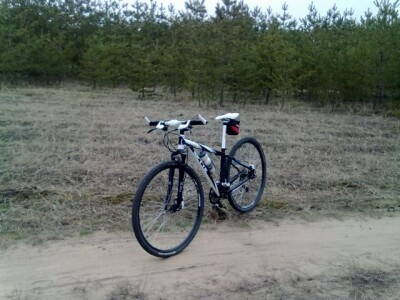

Вот что у меня получилось - такой себе недонайнер
рама Sette Razzo
рулевая престин
колеса на ободах mach1 250 disc втулки формула , но я уже и не помню какие точно. кассета 8 звезд. тяжелые - переднее 1950, заднее 2450. покрышки швальбе харикейн. колеса перекочевали с предыдущего вела - Бергамонта Рефлекс.
вилка Suntour NCX FT E RL Lite Air 700c Forks 2010 тоже была не бергамонте
шатуны Shimano FC-M430 44x32x22T - оттуда же
тормоза авид джуси три
переключатели - аливио
вес 12600 :facepalm:
220320122441.jpg [ 54.98 КБ | Просмотров: 10528 ]
250320122461.jpg [ 62.13 КБ | Просмотров: 10528 ]
250320122481.jpg [ 71.31 КБ | Просмотров: 10528 ]
вилка, покрышки на очереди - финансово не смог.
я изначально, когда брал вел в 2008 году настроен был на большие колеса, на гибрид. Ибо понимал , что ездить буду по асфальту да по проселкам. Бегемот полностью оправдал мои ожидания - он катил и доставлял мне огромное удовольствие. я за год на нем увидел для себя столько нового в родном краю :D
Потом ( ненавижу маркетолохов) захотелось "чего-то большего". приобрел вилку получше, повелся на дисковые тормоза. когда уже купил и то и другое, оказалось что рама под дисковые ну никак. благо я тружусь в конторе в которой и конструкторы, и фрезеровщики, и токаря всякие. сделали такой себе адаптер. но работал он плохо.
Вобщем решил конешно же поменять и раму. Но увы - гибридную раму новую никто привозить не захотел. результат выше. катался мало пока, но ощущения положительные. и катит , и рулит. по буеракам пока не катал.
покритикуйте - ибо несмотря на то что катаюсь уже 5 сезон, ощущаю себя чайником :smile:

Хорош!
Просит белые обода :oops:

Вас, shastya, за Вашу орфографию не критиковать надо, а в школе на второй год оставить :twisted:
Шутка, конечно же, но там где "ненавижу маркетоЛОХов" я даже не знаю, что это, опечатка или всё-таки праведная ненависть? :ROFL:
А если серьёзно, то приятно видеть, что найнер используется в боевых условиях, а не только "в поездках за хлебом" :good:
А остальной фен-шуй (и белые обода в первую очередь!) организуется уже по ходу дела :biker:

Колеса взвешиваются без покрышек, камер и эксцентриков. А также без кассеты и ротора. А вес 12600 для найнера такого уровня очень даже не плох. Да и велосипед красив. Про белые обода согласен.
да вроде с орфографией нормально. с пунктуацией и синтаксисом - проблемы да. )) а маркетолохи - маркетолохи и есть. нехорошие люди.
белые обода хочу, но потом. очень хочецца вилочку , шо нибудь типа sid worlds cup. финансы смотрят пока в другую сторону.

пробовал, да. по сравнению с гибридом - в гору одинаково (одинаково хорошо), а вот спуски заметно лучше - на гибриде было постоянно ощущение, что щас через руль пойду. и покрышки надо менять однозначно.
