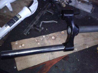

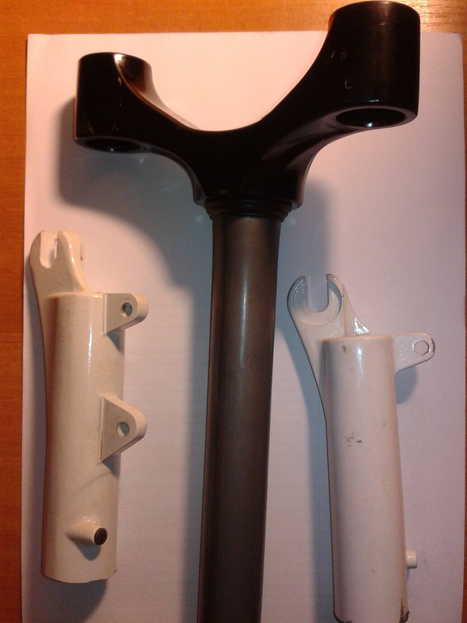

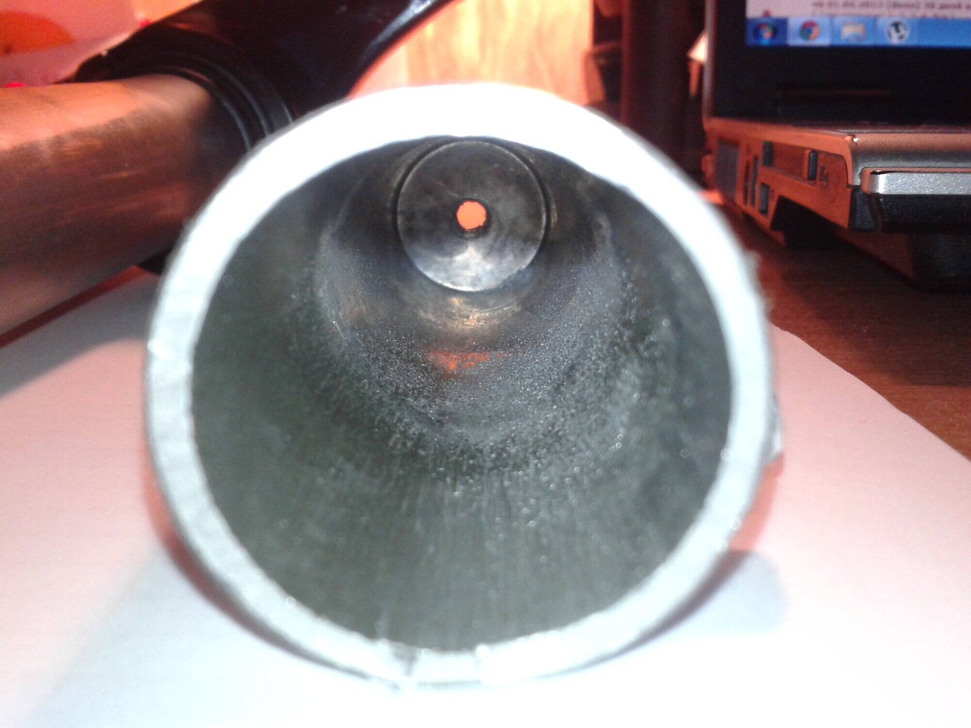

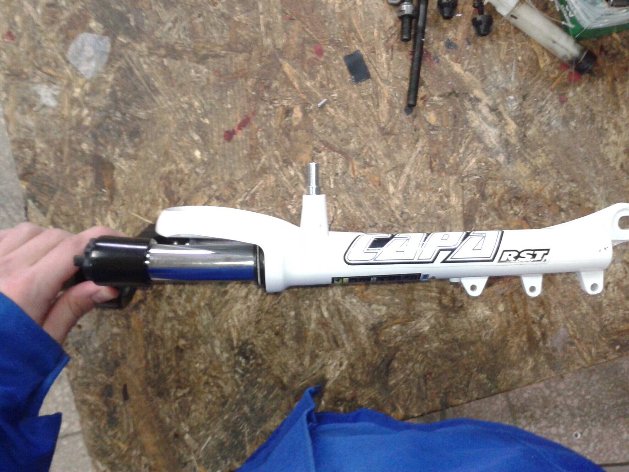

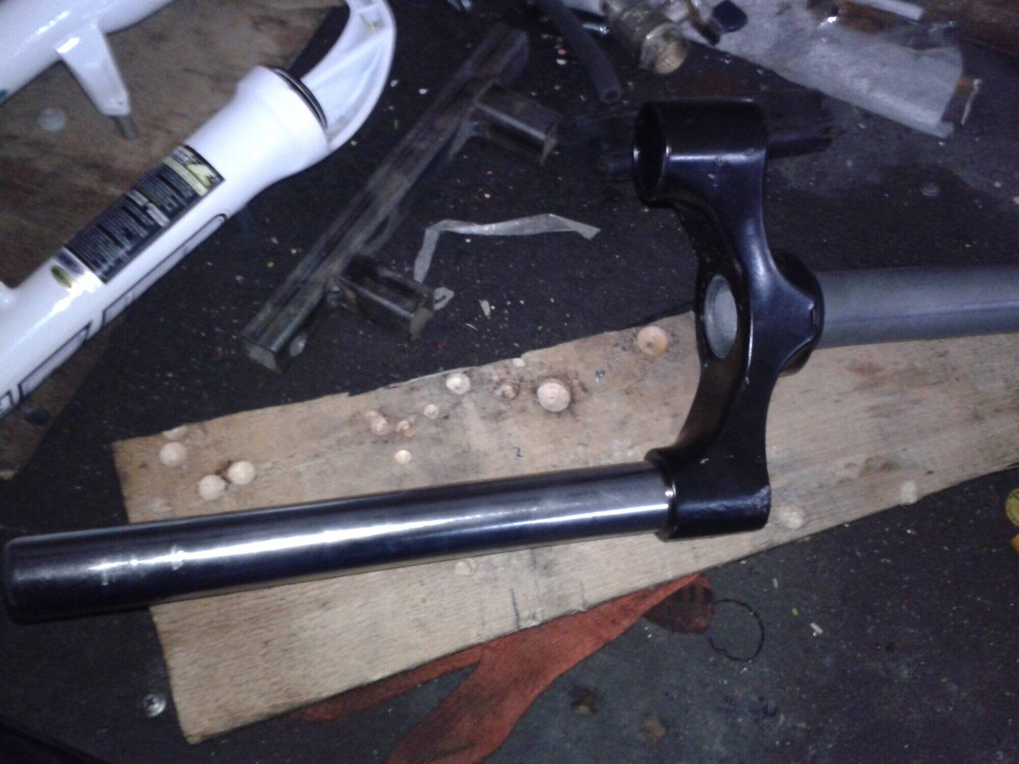

сегодня отделил корону от ног и отпилил штаны (штаны отпилил с запасом).
донором послужила вилка 24" rst capa, в итоге имеем следующее:
Ф отверстий в короне 25,2мм
Ф отверстий в штанах 28мм
рассматриваю несколько вариантов как совместить эти цифры:
1. выбрать ал трубу с Ф26мм, расточить корону до 25,8мм, что бы плотно зашло, для штанов выточить втулки с прорезью Ф28мм с толщиной стенки 1,1мм. Все запрессовать/заклеить/заварить
2. выбрать ал трубу 32х6 (например), не растачивать корону, саму трубу в месте входа в штаны сточить до 28,1 мм, по оставшейся длине сточить до Ф25,3мм и запрессовать/заклеить/заварить. в итоге останется толщина стенки 2,65мм что более чем достаточно для прочности всей конструкции.
склоняюсь ко второму варианту, как к самому надежному и прочному.
также планирую обрезать штаны под углом, что бы сбавить вес и придать немного агрессивный вид.
