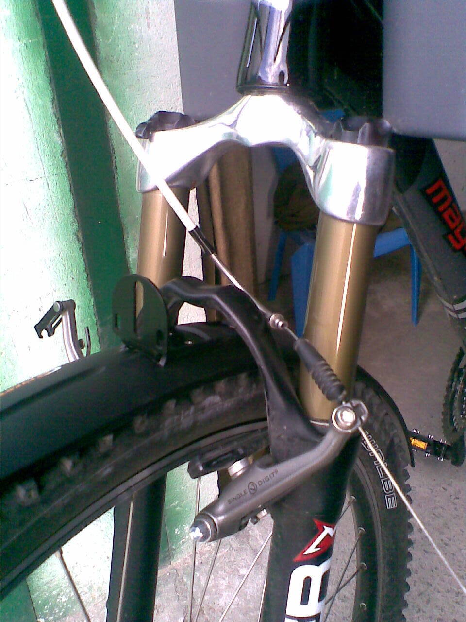

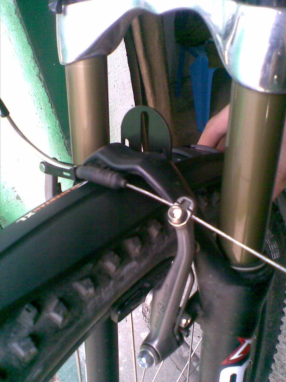

Вот пришло время ставить крылья на вел
rhskmz SKS Bevertail XL
заднее стало хорошо, а вот с передним проблемма
потому как некуда его прикрутить
крыло в шток нехочу, защиты нет практически, надо ставить на корону
но блин там нет никаких креплений
вилка Мурза Марафон 29"
вот фотки вместе с крылом
всем откликнувшимся заранее благодарен
выслушаю критику и любые предложения

Можно присобачить на металлический хомут, но для того, чтобы не поцарапать краску, проложить кусочком резины...

а на счет хомута.... можно наверное попробовать, но надо тогда спилить нафиг верхнюю часть крепления
там где дюрочки, оставить тока направляющую на которую само крыло натягивается %)

В магазинах электротоваров есть крепление типа маленькой площадки с отверстием (в неё болтик сунуть) и хомута-стяжки (им за <del>корону</del> гориллу ухватиться).

Догляделся сейчас до фотки.
Как вариант - U-образная скоба с резьбами на кончиках. Надеть на <del>корону</del> гориллу...

Этот вариант не подойдет! Вернее он может подойти, если крыло дополнить усами. Но если правильно понял задумку, то крыло должно быть быстросъёмные с сохранением родного конструктива, а значит нужно жесткое крепление в <del>короне</del> горилле .

скорее всего с таким зазором грязь будет забиваться хорошо, лучше на раму короткое крыло прикрутить http://www.chainreactioncycles.com/Mode ... elID=31303

нееее.... зазор нормальный
у меня на гибриде так стоит с таки зазором
и все чики-пики, ниче не забивается
крыло можно и не быстросъемным делать, а навсегда :shock: :twisted:

Есть конечно варварский метод - засверлить корону и прикрутить туда мебельный уголок, во второе отверстие уголка - винт, которым крепить крыло штатным образом :)
Ну а если серьезно, то вижу только один выход сделать надежно:
1) Убрать штатный уголок крепления отпилив нах
2) Купить в любом магазине канцтоваров металлическую линейку
3) Сделать из линеки скобу, чтобы получилось нечто вроде такого:
Между короной и крылом положить кусочек резинки и собрать всю конструкцию на винтиках М4
Скобу естественно покрасить в радикальный черный цвет ;)

сначала попробую схему с линейкой (спасибо alex_day )
хотя если спилить уголок, то скобы с резьбой неполучится уже постаивить
%) буду думать

Если поможет подскажу как я сам бы сделал:
- берём пластинку латунь или медь шириной 6 мм толщиной 02...0.5 мм (определяется насколько она будет гибкой)
- длина пластинки будет = длины вокруг центра горилы + 6 мм
- на пластинки в начале и в конце оставляем площадки 6 Х 6 мм
- сверлим по центру площадок отверстия 4 мм
- между площадками уменьшаем ширину пластинки до 3 ... 4 мм (менее заметно будет выглядеть)
- берём латунный винт М4 с длиной до 7 мм (форма шляпки определяется по месту горилы)
- лудим оловом одну площадку 6 Х 6 мм и головку винта М4
- вставляем винт и припаиваем к площадке
- дальше все покрасим чёрным
- перед монтажом на горилу подкладываем под пластинку любой материал резина, силикон и т.п. толщиной до 3 мм
- аккуратно оборачиваем пластинку вокруг центра горилы и совмещаем припаянный винт с отверстием
4 мм , используем сжатие резиновой прокладки
- получится надёжно, не будет царапин на гориле и не будет болтаться.
Крепление крыла - прикручиваем гайку М4 к выступающему винту .

вроде бы понятно - но не очень :facepalm:
схемку можно ?! :oops:
как сделал уважаемый alex_day :yes:

всетаки решил так попробовать
шоб крепление как можно меньше мешало вибрякам при работе
типа две скобы с резьбой с одной стороны, за гориллу зацепить крюком
а вторую часть продеть в крепление крыла и закрутить там
предварительно шпильку эту в термоусадку посадить :pardon:
шо скажите !? :oops:
