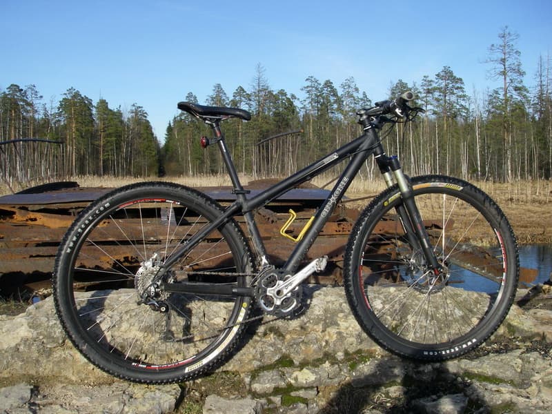

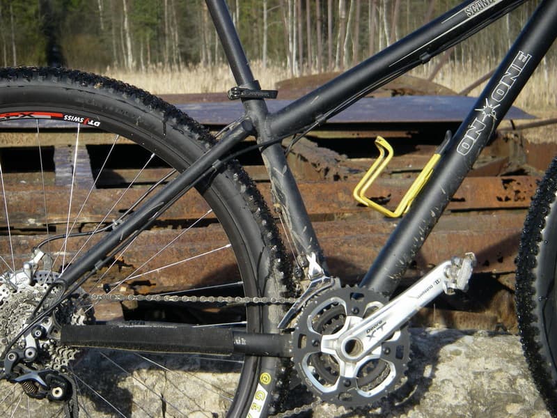

Представляю Вам подарок себе на ДР :)
Рамка ScandAl 29er размер 16 (ибо я ростом мал)
Система ХТ 2008
Переключатели ХТР 2008 (задний-тень)
Манетки ХТ 2006 или 2007 (не помню)
Подсидел Syntace P6 400x27.2 до этого был Истон EC 70
Седло Селле Италия СЛР Т1
Тормоза:
перед Джуси Ультимейт 180 мм (диск шимано ХТ, ибо втулка центерлок)
зад Джуси 5 160 мм (диск шимано, кажется, деор, совмещается без проблем)
Обода Dt Swiss x470, до этого Мавик А319
Спицы Dt Swiss Rewolution 2/1.5/2, до этого ДТ Чемпион 1,8 и 2 мм (перед-зад)
Втулки ХТР 2008 32 дырки, центерлок, до этого ХТ
Вилка Реба СЛ
Руль Answer Гиперлайт карбон
Вынос PRO (шимановская контора)
Покрышки Geax Saguaro 29x2.2
Педали шимано 959
вот.
Почему я пришел к этому размеру колес? - Я не знаю, мне совершенно не очевидно, что 26 лучше, подозреваю это тупо традиция такая - делать байки под 26 колесо. Шоссейники гоняют на 700с. а не на 26, это о чем-то говорит. Вы прочли мнение дилетанта. ;)
Что можно сказать по поводу ездовых качеств. Он едет везде, однако, до этого я не имел велосипеда с таким оборудованием, да и сравнивать надо с другим найнером. В моем случае, характеристики байкера отстают от байка.
Стиль катания - покататься после работы, иногда вместо нее.
Если есть вопросы, пожелания, советы.....

IMGP1524.jpg [ 206.47 КБ | Просмотров: 4066 ]
Комментарий к файлу: байк в сборе, крылья рядом

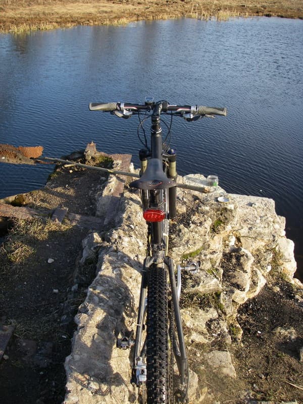

IMGP1523.jpg [ 210.53 КБ | Просмотров: 4325 ]

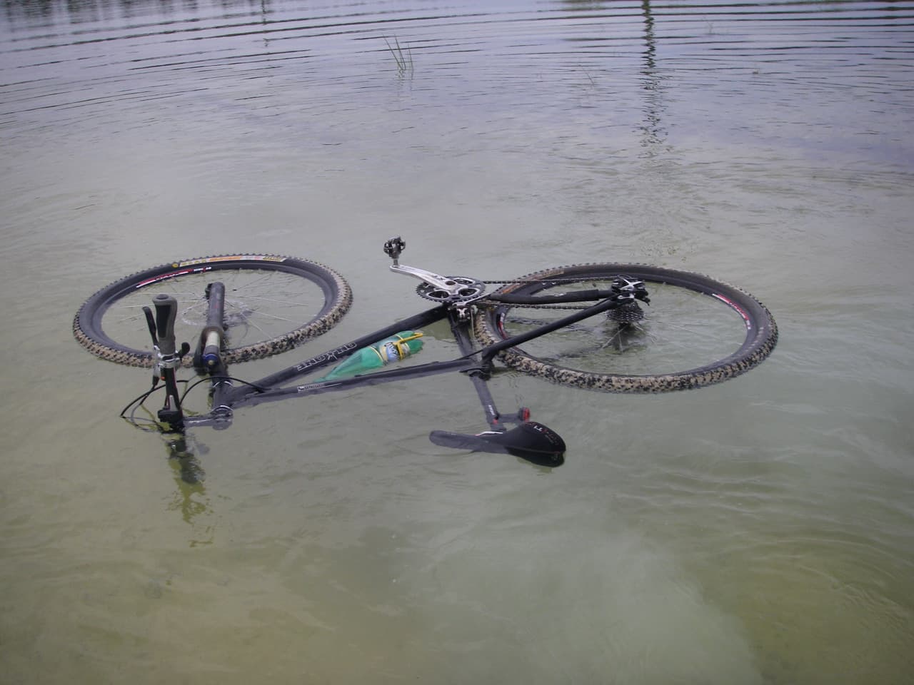

Комментарий к файлу: Не тонет, и даже всплывает...

Хотелось бы узнать: общий вес и вес колес в частности. И вообще, как себя ведут эти колеса, насколько часты восьмёрки (здесь неплохо бы узнать твой вес и уровень жесткости твоего катания)?
Еще хотелось бы взглянуть на место в раме, где задние перья соединяются с кареточным узлом. Просто интересно как там оно сделано.

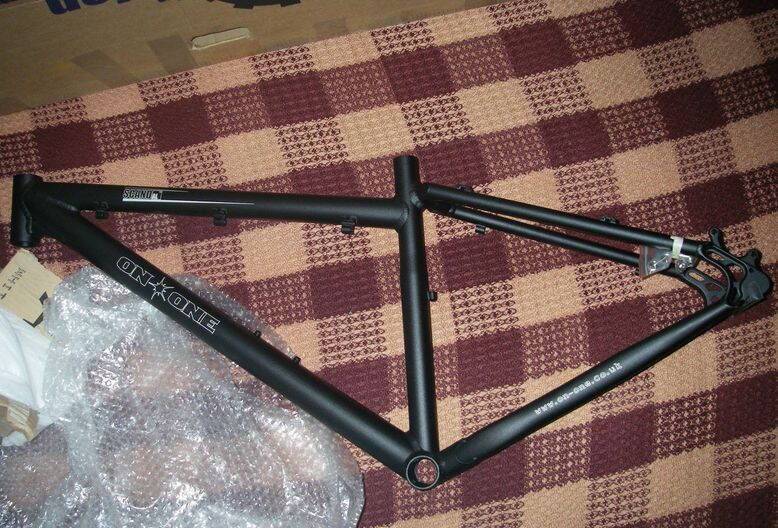

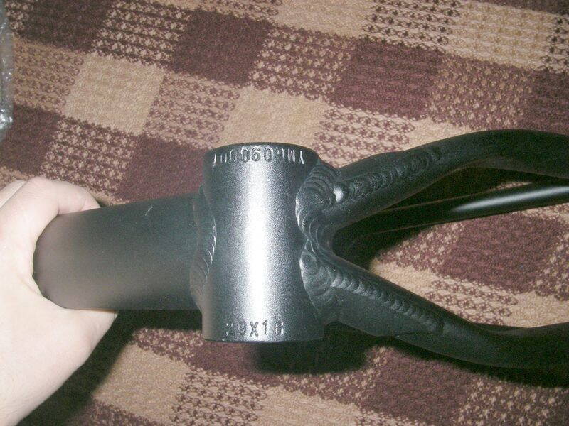

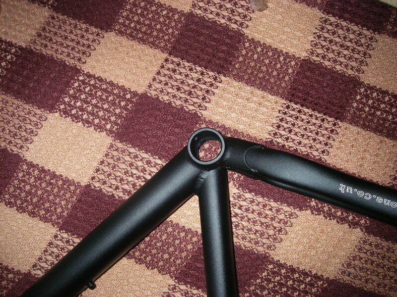

IMGP1076.JPG [ 130.15 КБ | Просмотров: 4045 ]
IMGP1070.JPG [ 107.34 КБ | Просмотров: 4043 ]
IMGP1069.JPG [ 164.94 КБ | Просмотров: 4039 ]
Всех люблю на Свете я - вот концепция моя!
СообщениеДобавлено: 14.04.2008 18:59
Сообщения: 2409
Возраст: 115
Зарегистрирован:21.10.2005
swu Спасибо. Ага. Рамочко-то интересно сделана.
В смысле можно поставить толстую покрышку?
