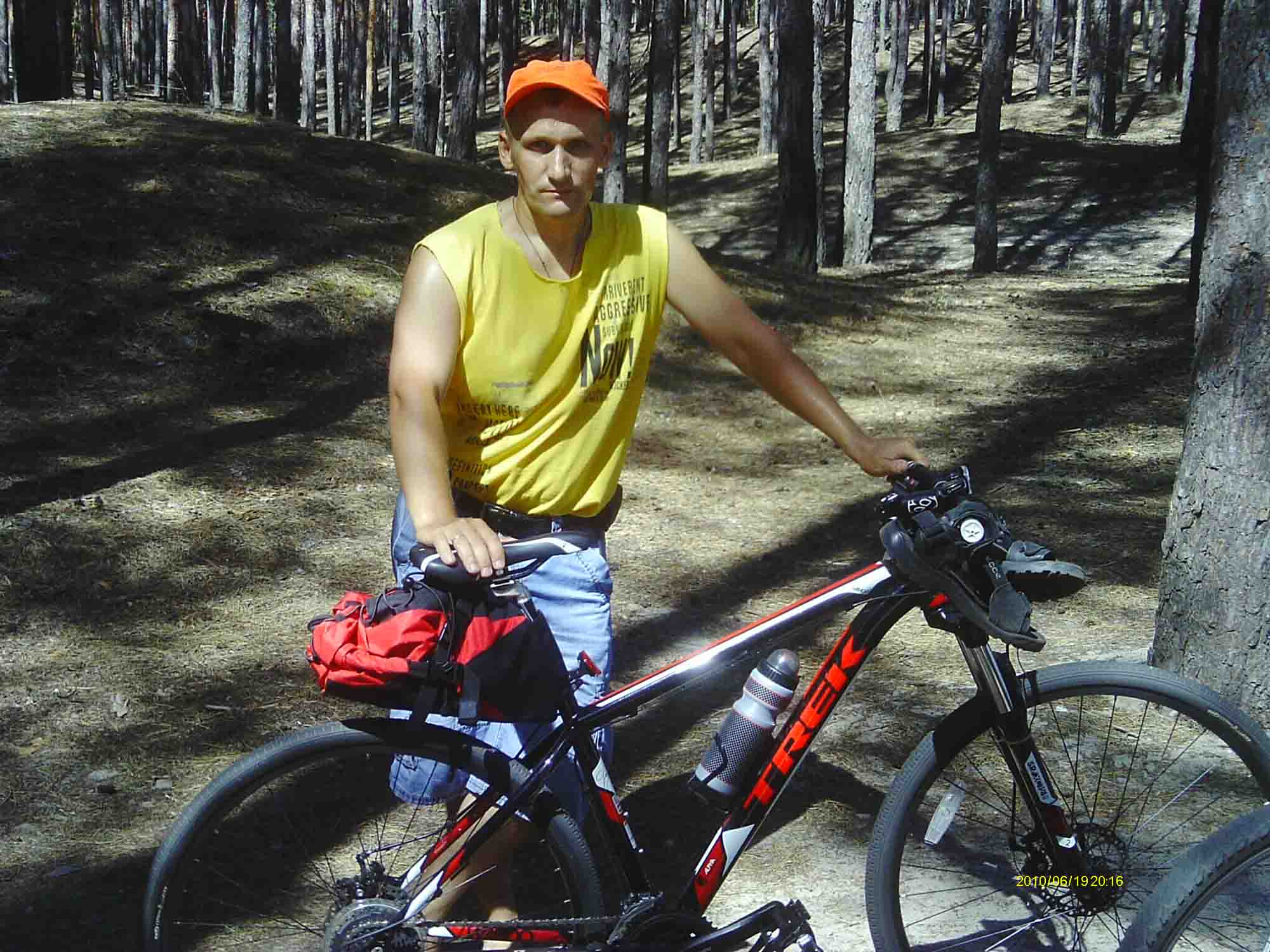

Здравствуйте найнероводы, подскажите пожалуйста, подойдут ли эти обода для найнера - http://www.einradladen.com/shop/index.php?cat=c184_Felgen-Felgen.html. Я некоторое время ездил на уницикле и покупал запчасти в этом магазине. У меня велосипед Trek Wahoo 2012, не могу избавится от восьмерок, поэтому и стал вопрос о замене ободьев.
