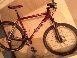

 Заголовок сообщения: собствено выкладываю свою NISHIKI
СообщениеДобавлено: 30.04.2008 02:53
Сообщения: 7
Зарегистрирован:05.03.2008
сейчас выложу конфигу, завтра приложу фото
рама NISHIKI X29 ростовка 22
руль NS 720мм думал обрезать, но сейчас настолько привык что за деньги не заставите)
монетки LX моноблоки - пока буду ставить SRAM X9
вынос родной только перевернул, чтоб повыше был
вилка REBA SL 80мм
Тормоза механика AVID BB7 сперди 180 диск, сзади 160
обода MAVIC TN 719
втулки спереди HOPE PRO2 сзади DT FR 440 под эксцентрик обе 32 дыры
спицы DT Shampion 2мм
покрышка сзади Big Apple 2,35, спереди Bontrager Jones XR 2,25
подседел DA Bomb
седло THE FREERIDE
система Truvativ Firex - пока буду ставить FSA Mega Exo
топталки обычные Wellgo
каретка SKF BFR-600 ISIS, по этому буду ставить шатуны тоже ISIS без вариантов
передний переклюк LX - пока, потом вообще сниму
задний переклюк XT - пока, буду ставить SRAM X9 или X0
вес, надо посмотреть :tourist: , но я за уменьшением не гнался так как вешу 130 кг
можете критиковать, но это выстраданная конфига, единственное что мог сделать поумнее, так это втулку на 36 дыр заднюю взять, но вкусная цена слишком была
IMAGE_060.jpg [ 95.63 КБ | Просмотров: 1342 ]

Неплохо!
Sram X9 ставь, в X0 рамка из псевдокарбона, пластик обклеенный углеволокном вот статья X0

franc88, риспект.
Симпатичный и сбалансированный аппарат.
Фотку бы получше. И немного бы отзывов о критически важных деталях: как себя показала рама? как обода? они действительно так хороши, что за них стоит платить 70 долларов? Ну и о Big Apple неплохо бы пару слов.
VL, поправь ссылку - концевую точку нужно убрать из адреса, тогда ссылка начнет работать.
С одной стороны, автор статьи об X0, конечно, прав. Но с другой стороны - рамка ведь не сама сломалась, ей, наверно, немного помогли. И карбон там или псевдокарбон - не известно, что помогло бы при ударе по рамке.
На MTBR, к слову, отмечают еще одну слабость таких переключателей - регулировочные болты вкручиваются в пластиковую резьбу. Также народ говорит об ухудшении работы X.0 в условиях грязи.
Но вцелом на MTBR X.0 имеет очень хороший средний балл по отзывам. И главным недостатком большинство считает цену, а не конструкцию.

VL писал(а):
Неплохо!
Sram X9 ставь, в X0 рамка из псевдокарбона, пластик обклеенный углеволокном вот статья http://freewheel.ru/text/176.html.
спс не знал
