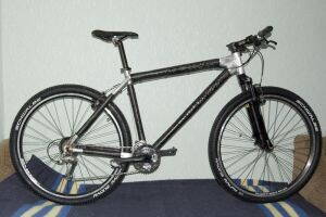

Представляю свой тунайнерчик.
Рама сделана из 26" битой (эвакуатор машин протаранили) рамы скота-скейла 60.
http://forum.poehali.net/index.php?board=14;action=display;threadid=13005;start=0
Там более менее подробно описано.
Если что заинтересует - пишите, постараюсь ответить.
(Мамонт, ака Че Бурашко)
Комплектация:
Рама - без коментариев.
Вилка - SR Suntour NCX
Покрышки Scwabla Racig Ralph 29*2.25
Камеры - 26*2.125 (растянулись однако)
Трансмиссия - 3*8 Аливия
Педальки - Shimano 540
Тормоза Avid SD5, тормозные колодки - трехцветные (трехкомпонентые) некартридные
Руль и вынос Truvativ XR
общий вес - ~12кг
база колесная 1230мм
ЕТТ 655мм
Ростовка 21"
Накат по грунту - огненный
29_final.jpg [ 116.49 КБ | Просмотров: 5992 ]
где упал, там и финиш

Да, это разит наповал.
Можно, я перемещу тему в форум "Крупноколесная внедорожная альтернатива"? Хотя если вы против - ничего страшного.

Тиресна, а де взять такие карбоновые трубочки?
можеш попробовать заказать от сюда:
http://cgi.ebay.com/Carbon-Fiber-Roving-Tow-G30-700-12k-2500m_W0QQitemZ130251103020QQcmdZViewItem?hash=item130251103020&_trkparms=72%3A635%7C39%3A1%7C66%3A3%7C65%3A12%7C240%3A1318&_trksid=p3286.c0.m14
или поискать обрезки углеТКАКНИ на www.ebay.de .
выйдет где то 10-25 баксиков за килограмм
например
http://cgi.ebay.de/Carbongewebe-Kohlefasergewebe-Carbon-fabric-1-5-Kilo_W0QQitemZ260283589938QQcmdZViewItem?hash=item260283589938&_trkparms=72%3A823%7C39%3A1%7C66%3A2%7C65%3A12%7C240%3A1318&_trksid=p3286.c0.m14
По крайней мере при помощи одних людей с этого эбая в минск удалось заказать и привезти одну бабинку углеверевок, и заказать вторую

Раз к этой теме многие не равнодушны, стоит мне расставить точки над "ё".
Проект "Магнолия" у меня не первый. До этого сделал целиком раму из стеклотекстолита. Процесс аналогично выложил на родном мне сайте ПОЕХАЛИ! Только я тогда тему разбил на 2 части - в одной части я хотел описывать сам процесс создания рамы и писать в ту тему мог только я (что б ветка не обрастала флудом), а во вторуй ветке люди могли вести обсуждения, по большому счету для того что бы там спокойно могли выпустить пар. Но в этом "пару" я искал полезные конструктивные мыли.
Ветка называлась "носки стояли у стены", т.к. на вопросы из чего делаеш раму, гворил - из старых носков, пропитанных эпоксидной смолой.
осбуждение
изготовление
ломается и аллюминий
трасса 7В - тренировочная КК трасса семь вершин - просто выбран небольшой маршрут на 25-30км, находящийся недалеко от моего дома, пролегающий по несовсем ровным местам. имеется там горки-неберучки. местами есть подьемы с разкисшей (в осенне-весеннний период) глиной, где автомобили судя по последней поездке забирались коньковым шагом.
а тут описан первый опыт доработки чисто дисковой рамы под установку вибрейков.

А можно выполнить просьбочку?
Если есть возможность, то очень хотелось бы отследить дальнейшую судьбу этой рамы. Т.е. через что и сколько прошла, модификации, etc...
ИМХО, - это крамерукоприкладство может быть заразным :).
СообщениеДобавлено: 15.09.2008 11:27
Сообщения: 258
Город: Минск
Зарегистрирован:04.02.2008
Дык не вопрос.
Пока предназначение для этого велосипеда - тренировки. Выезд недалеко от дома, вкручивание в очень бодром темпе на соответствующем покрытии (горки, грязь и расколбасы стиральных досок) часа 1.5....2 и домой.
Отъездила пока около 100км. Вроде все нормально.
