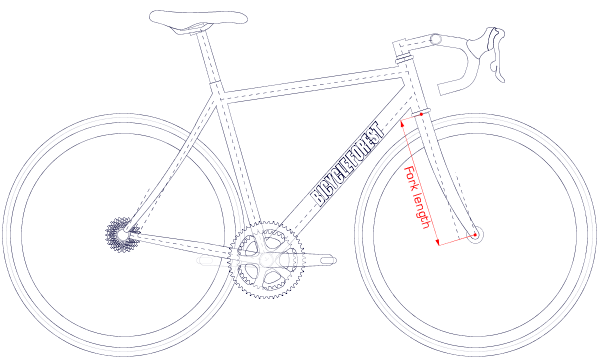

Циклокроссового типа рама с жестким уклоном в синглопланетарность (между дропаутами - не 130, а 120 мм). Вес неплохой для стальной ЦК-рамы. 420-мм перья означают, что резина шире 35 мм вряд ли войдет. Крепления под диск нету. Значит, канти или ви. Для каждого типа - свой тип тормозных ручек и еще немного своеобразных мелочей (наподобие хомута с "хоботом" для центрального троса под канти). Вилка, скорее всего, нужна циклокроссовой длины - 390-395 мм (у шоссейных вилок - 370, у разных гибридских - от 415 до 470, у 29" - от 460 до 510).
