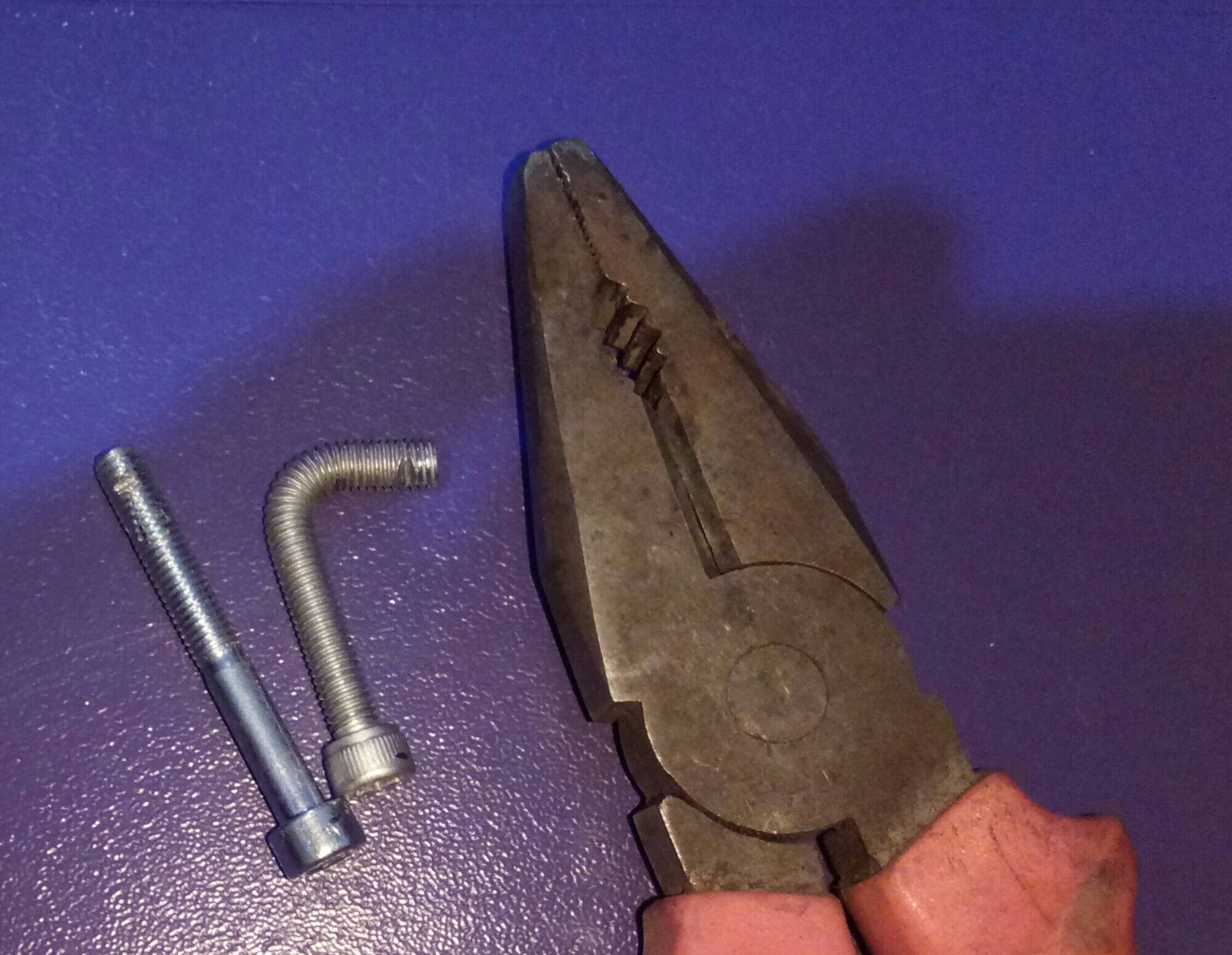

Ну и второй момент это болты. Я читал в отзывах что они не очень качественные :facepalm: ,но не думал что они настолько плохие!
В магазине крипежа взял похожий болт для теста.
Короче говоря родной болт,хоть и железный,гнется как алюминиевый! :shock:
На фото видно как я его согнул :lol: просто руками и пасатижами :cool:

валанчик 1.0

СообщениеДобавлено: 17.03.2018 00:23
Сообщения: 11240
а грузить 30кеге - не стрьомно? :D
СообщениеДобавлено: 17.03.2018 00:27
Сообщения: 463
Зарегистрирован:31.07.2012
Еще как :D
валанчик 1.0
СообщениеДобавлено: 17.03.2018 00:39
Сообщения: 9586
Изображения: 96
Зарегистрирован:16.11.2011
Как правило, такие дефекты у багажников всречаются. Немного подрихтовать можно - ничего не случится.
