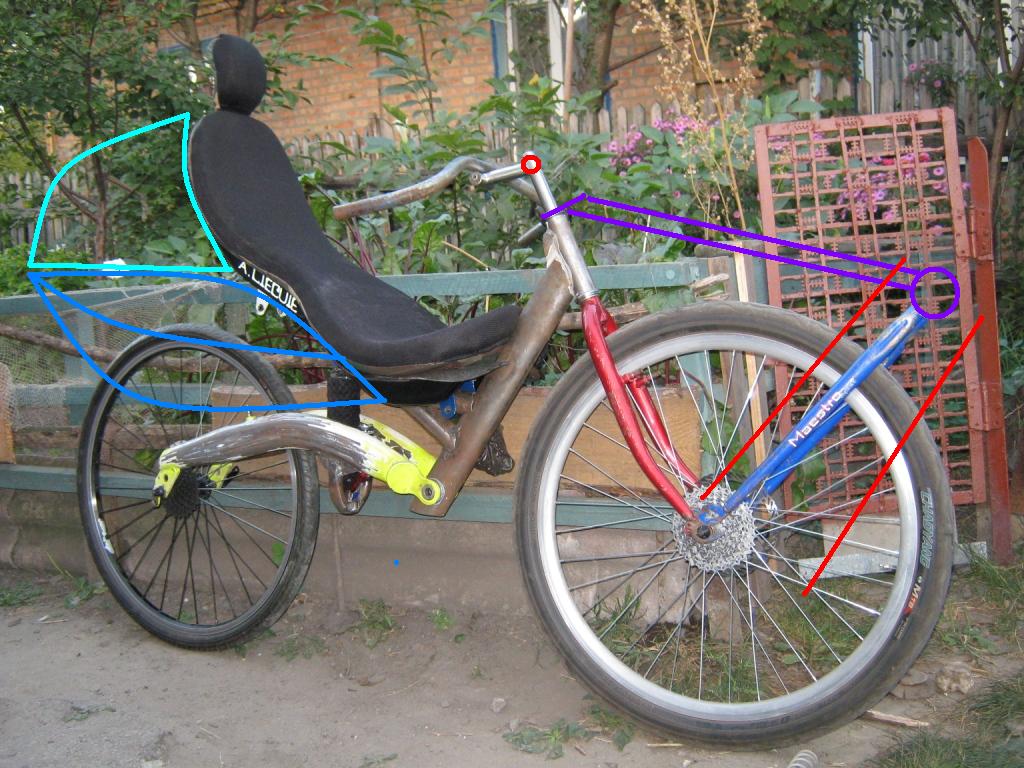

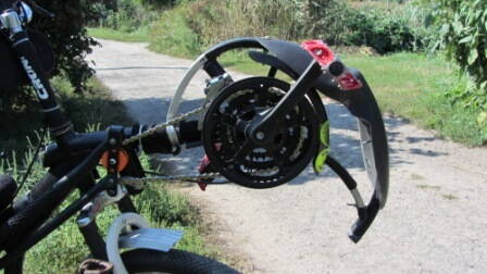

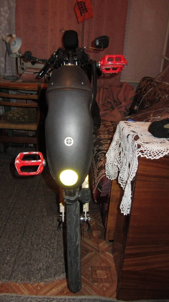

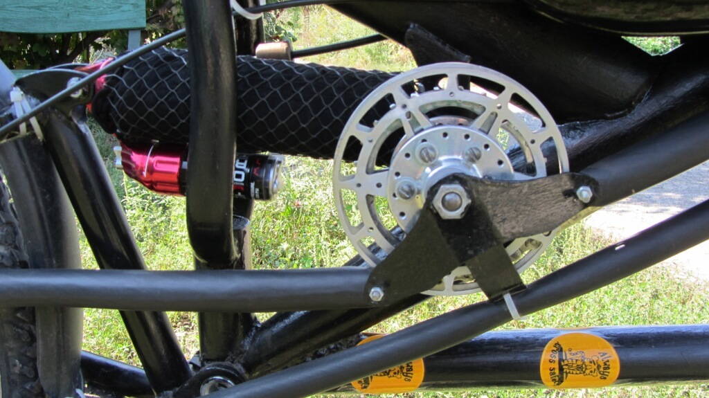

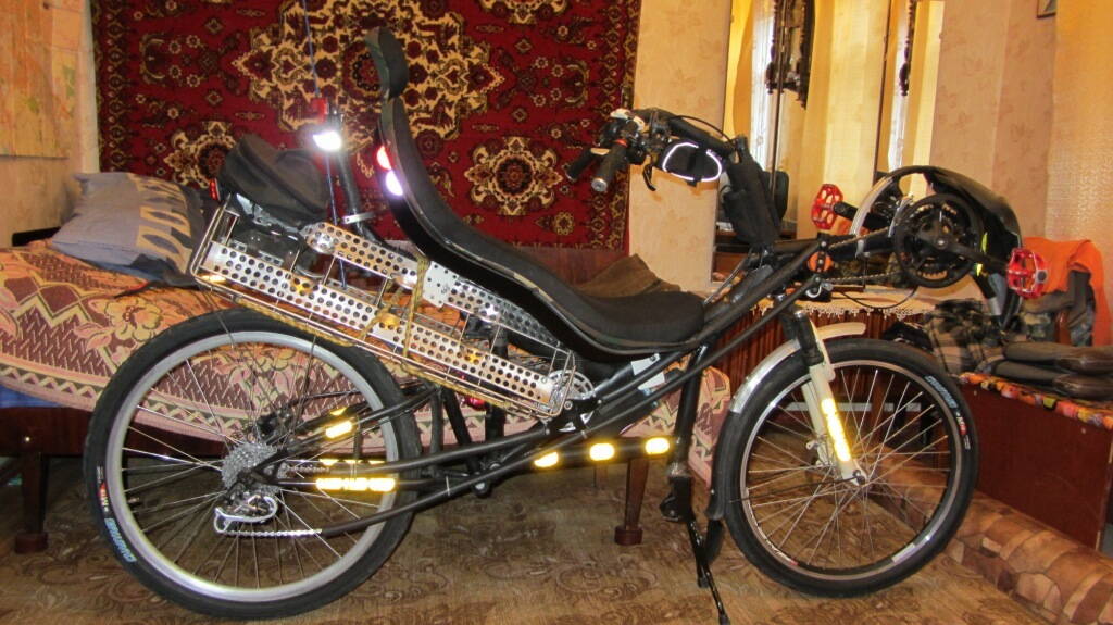

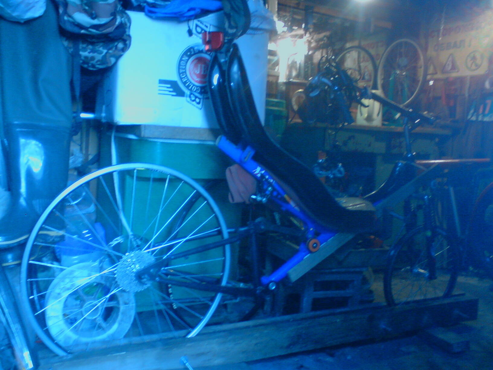

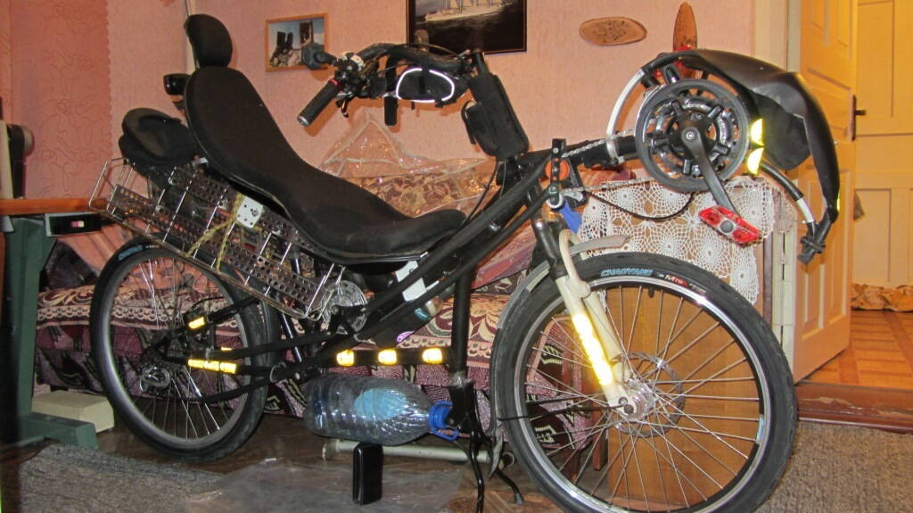

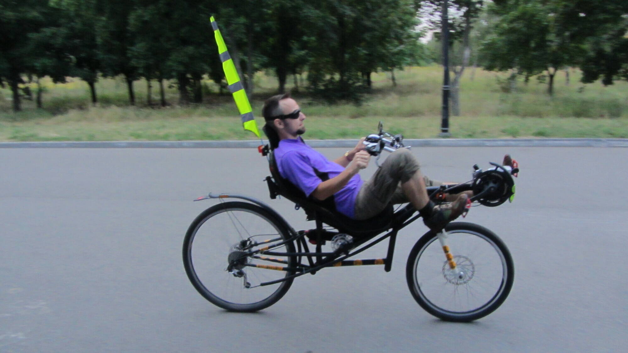

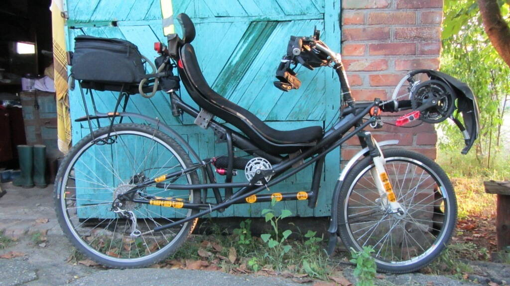

Лигерады привлекли мое внимание около 2-х лет тому. Фотография попалась случайно в сети.
С тех пор интерес к этой технике рос все более. Но, увидев “Магеллан” Алексея Ганшина я был приятно впечатлен. И видимо это стало последней каплей.
Как говорится -” терпець урвався” – я распродал по частям свой двухподвес, и на вырученную сумму приступил к скупке сырья и расходников. Купил две рамы недорогих подвесов -китайчиков, попутно использовал узлы с шоссейной рамы советского образца.
И спустя полгода таки сел в сиденье лигерада.
Поехать удалось с третьей попытки, затем естественно была куча переделок/доработок которые повлияли на управляемость и эргономику.
Многих отпугивает от лигерада его необычный вид. Немногие захотят быть "белой вороной" в трафике и на дороге.
Лично я для себя не нахожу зазорным побыть "белой вороной" в толпе однотипных велосипедистов, зачастую это даже приятно. У людей очень забавное выражение лица, когда они видят нечто удивительное и новое.
Безусловно бывают вслед и невнятные вопли людей необремененных интелектом, но в 95% случаев реакция положительна.
Как у любого велосипедалигерад имеет свою специализацию - загородный дальнобой. Достаточно удобно передвигаться и в городе, но все же тренироваться и катать я предпочту на загородных трассах.
Туристический лигерад не чужд и полевых дорог, езжу на нем и по лиственным лесам - за грибами/ягодами.
Рюкзак - это очень удобное средство переноски вещей. Но с лигерадом я забыл о натруженных спине и плечах. Весь груз располагается непосредственно на аппарате.
И даже когда он загружен под завязку - я встаю ,откидываю центральную подножку и иду по своим делам. (Помню как раньше искал обо что опереть груженный велосипед, часто он падал)
Для особого внедорожья и драбадана (песок,корни) я все же предпочту МТВ велосипед.
Но с появлением лигерада "Горный" велик отошел на второе место, мне его даже иногда жаль, сколько км мы с ним прошли....и вот он стоит почти без дела.
Лигерад удобен для загородного туризма, многодневок, бреветов.
Пока что максимальное дневное расстояние преодоленное на "Элизе" -156км, при этом чувствуется лишь небольшая усталость в ногах, запястья ,спина и промежность не болят -как то было на обычном велосипеде.
Я еще не пробовал ездить максимально возможное суточное расстояние, но чувствую что способен проехать в своем туристическом темпе 250-300 км в день. В будущем сезоне попробую это проверить.
Во время езды на лигераде - задействованы несколько иные группы мышц чем на вело. Мне вот пришлось вкатываться и тренироваться первые 400 км, зато потом мы с аппаратом словно слились.
В планах -доводка трансмиссии ( хочу попробовать эллипсоидные звезды), так же переставлю контакты с МТВ.
В целом аппаратом доволен (пока). Но так же я понимаю что "Элиза" - это "первый блин " -немного горелый и косой. Поэтому думаю о создании второй версии лигерада, более аскетичной и легкой по весу. :)
за сим пока-пока! Встретимся в пути, удачи на дорогах! :smile:

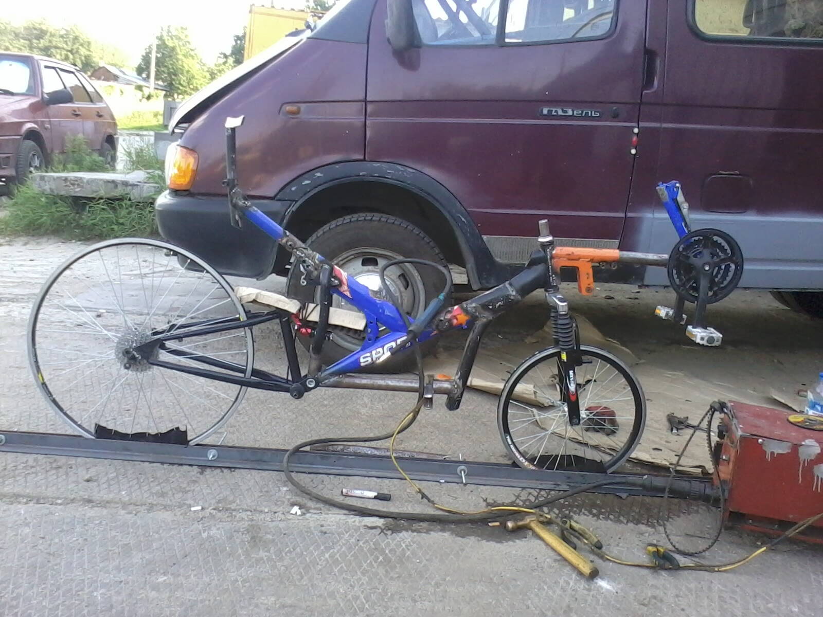

Лигерад "Элиза" прошел более 4000 км, на данный момент разобран. В разработке проект переднеприводного лигерада с подвижной кареткой .
В планах :
*Вмещаемость в стандартный велочехол.
* Быстрая сборка/разборка для перевозки в поезде/самолете.
* Равновеликие колеса.
* Фат покрышки.
* Элипсные звезды.
* Интегрированная открывашка для пива в раме.
* Велосипедная база.
0246д.JPG [ 161.26 КБ | Просмотров: 9088 ]
отчеты
 Заголовок сообщения: Re: Лигерад "Элиза".
СообщениеДобавлено: 01.10.2015 20:17
Сообщения: 4271
Город: batym, Israel
Возраст: 64
Зарегистрирован:10.08.2007
Успеха.
Это вряд ли, разве что в варианте с переломной рамой, которая, одновременно и быстроразборный узел.
Уместить в самолетные габариты - достойно, но разбирать придется на мелкие агрегаты.
Хорошо для дальнобоя вне доступа к велолавкам.
* Фат покрышки.
Сильно сомневаюсь - и рам для них поискать и вес, и накат по дороге? Собственно зачем?

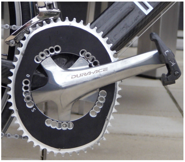

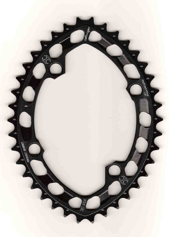

* Элипсные звезды.
Ватин делал и хвалил, но его способ переключения несколько необычен :smile: . И малый эллипс практически неощутим, и с большим немного больше возни с настройкой.
:smile:
Очень верткий.
Еще раз - успеха. Мои попытки сделать под себя лучше, чем прокатный, или, хотя бы немногим хуже, окончились неудачей.
Совет - делая прототип сделайте регулируемый угол наклона рулевой, и вместо подвижной каретки - сиденье с регулировками как в продольном так и по углу наклона спинки.
СообщениеДобавлено: 05.10.2015 23:21
Сообщения: 729
Изображения: 82
Зарегистрирован:26.09.2009
Спасибо на добром слове! :smile:
А почему бы ему не влезть в стандартый велочехол? База ведь 1100 мм - т е родная велосипедная база,колесики снимутся и все должно влезть, кантрийник вон влазиит.
Насчет покрышек - может и не совсем фат, но 2.5 полуслик влазит. Заметил что на баллонистом полуслике, правильно неперекачанном - накат лучше, плюс баллонистые покрышки сьедают весь мелкий драбадан коего у нас немало.
Элипсные звезды - это в перспективе. На велодне пробовал шоссер с системой Shimano Biopase - жутко понравилось, совсем иная динамика разгона.
Подвижная каретка - в смысле - каретка поворачивается вместе с передним колесом, и составляет с ним единый узел передней рамы, а место соединения передней и задней рамы - рулевая колонка :wink:
отчеты

* Элипсные звезды.
Да, рекомендую, главное - установи правильно. Насчёт их влияния правильно говорят :)

Элипсные звезды. Продал я свой вел с системой Биопейс. Зря. Левое колено сильно против.

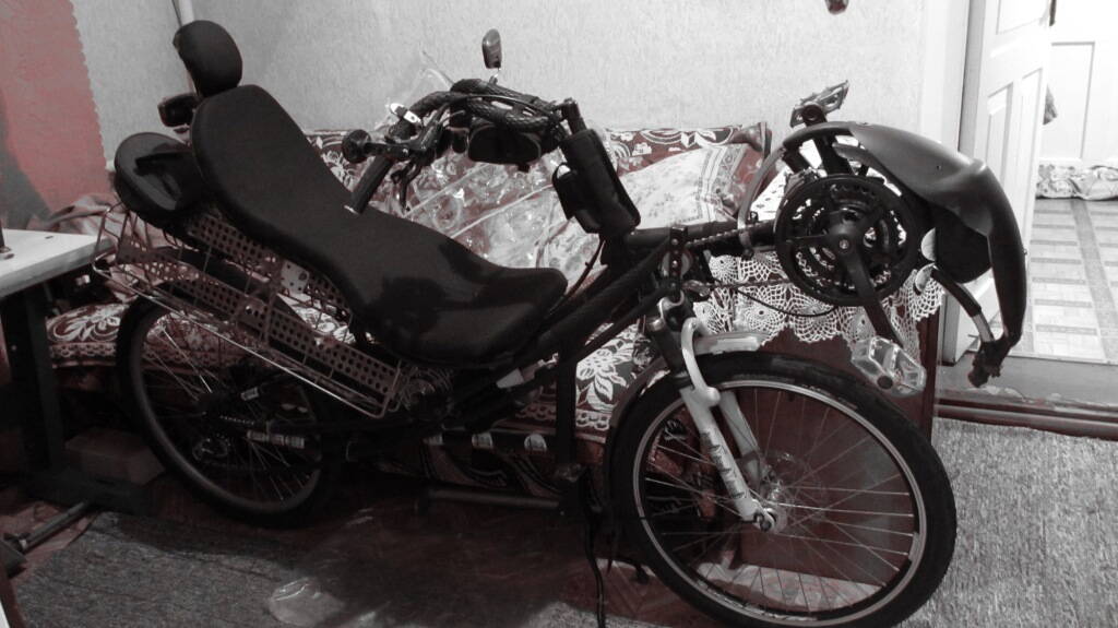

Осенью 2016 раздобыл и поставил "Биопейс", только на велосипед. Прошел км 200. Толком не распробовал еще, но поменялась динамика разгона. Педалировать приятнее. Покатаем еще сезон 2017, посмотрим что да как. Зреют мысли раздобыть еще пару таких систем . Кроме настройки есть еще степень овальности звезд, у Шимано она одинакова (на "Biopase) но есть и такие ....
