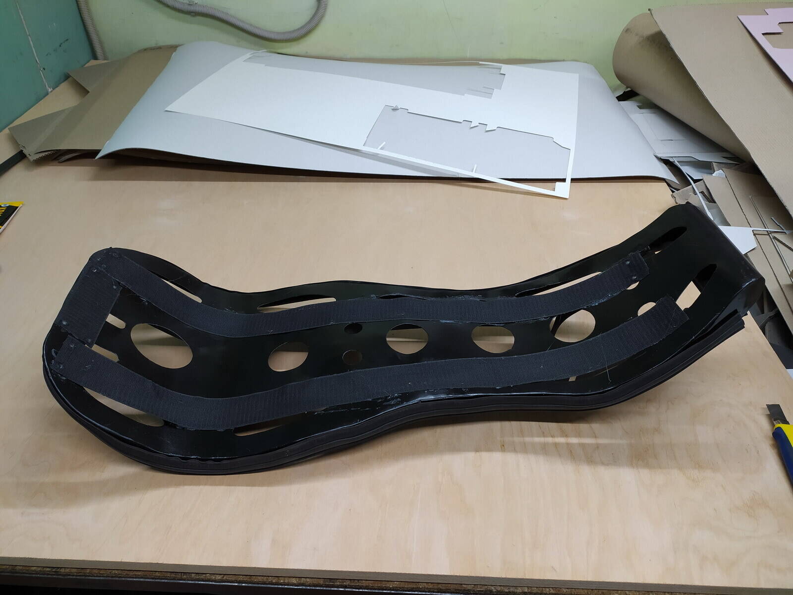

Первоначально была модель 26х26". Покатался. Все понравилось. НО! По городу с частыми остановками выявились проблемы с остановкой и стартом. Высоковат. А так как я в основном катаюсь по городу то задумался о новой модели. Еще и тяжеловат. Провел тесты. Взял уже готовый 26х26 и заменил колеса на 20х26 и 20х20. Сделал выводы. Хочу 20х20". Начал проектировать, а 26х26 выставил на продажу. Проектирование шло тяжело. Не было "огонька". Время шло, большой не продавался. И тут меня посетила муза и все сразу сложилось в конкретный образ. Снял с продажи и начал РЕЗАТЬ. Применил новые решения узлов. А так, главное в изменениях, что бы было поменьше телодвижений.
Применил новые узлы прокладки цепи, убрал хомуты. Новый узел крепления сидения. Новое сидение. Укоротил раму. Протестировал макет и еще раз укоротил трубу каретки. В результате всех работ изменилась и длина тросов. Получилось применить стандартные длины, без переходников и сшивки.
Первоначально 26х26 весил 27 кг, теперь 20х26 весит 21 кг.
Хотел сделать 20х20", а получилось 20х26". За то минимум переделок.

Сидение делал сам. Железо 0,8 мм. Фанерное тяжеловато, но на нем я обкатал профиль.
Вобще проектом ОЧЕНЬ доволен. В планах сделать 20х20. Но сначало хочу освоить гибку трубы. Душа требует ПРЕКРАСНОГО :D
