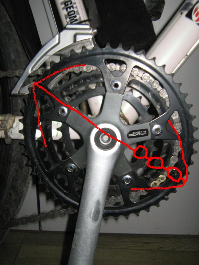

Полностью поддерживаю. Покатав из интереса пару дней на заводской установке, почитал нашу "технозону", и статьи об овалах на "веломобиле.орг". Переставил звезды как на фото, стало гораздо лучше.
Кругами выделены боночки которые в заводской установке находились за шатуном.
BalorNG писал(а):
только один набор дырок.
Да, это здорово ограничивает диапазон возможных настроек. Хотелось бы поиграться с настройками с разницей в градус-два, и посмотреть что это даст по ощущениям и по измерениям в скорости. В целом если говорить о применении овальных звезд на лигерадах - думаю это пойдет только в плюс, и несколько улучшит преодоление подъемов, а контактная обувь максимально в этом поможет.
Комментарий к файлу: так стало гораздо лучше.
IMG_н0810.jpg [ 96.11 КБ | Просмотров: 7395 ]

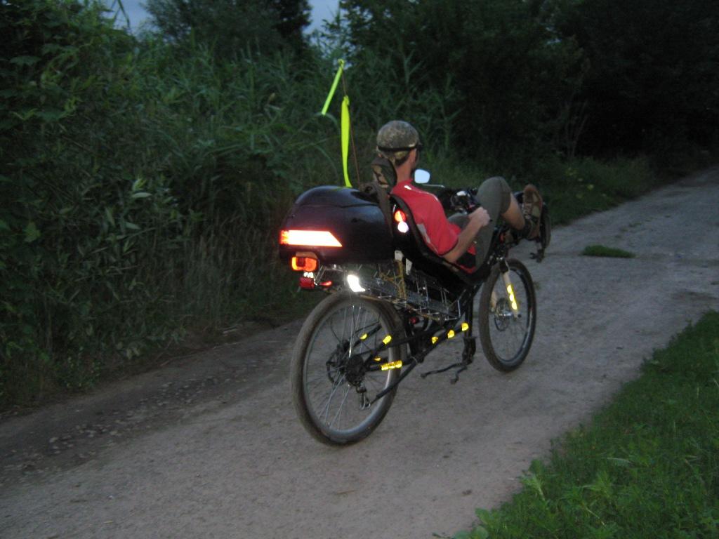

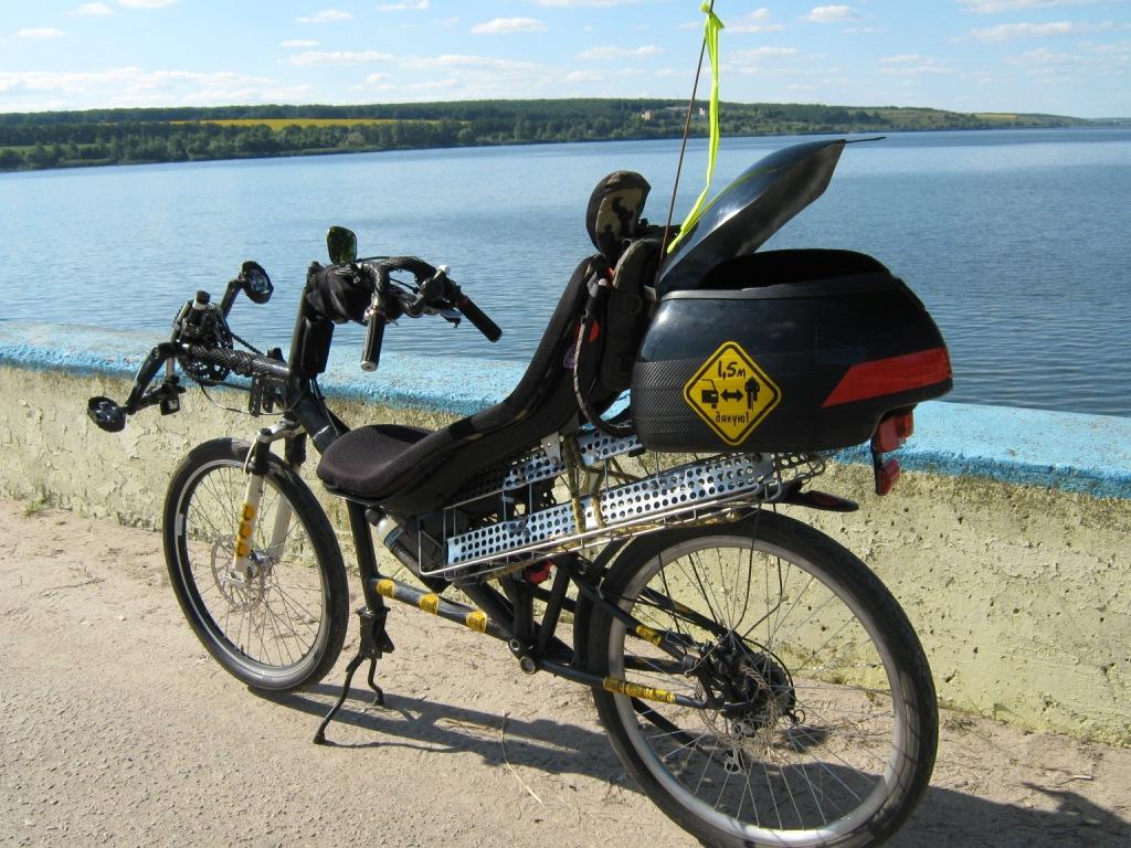

Я не сторонник некротем, но недавно вспоминал свой первый лигерад . От него остались опыт, ощущения и фотки, и он больше никогда не будет собран. Собственно немного фоток которые я вроде не выкладывал здесь, может кому интересно будет.
Как я уже писал в одной из тем - как туристический аппарат лигерад не оптимален на рельефе нашей страны, обычный велосипед лучше проходит подьемы и грунты, более управляем с грузом и меньше привлекает внимание.
Думаю что наиболее интересное применение лигерада - легкий шоссейный аппарат, в оф. соревнования такой не допустят, но в качестве личного вело опыта это будет быстрая и интересная вещь по ощущениям здорово не похожая на классический велосипед.
У меня осталось много фоток с названиями марок моделей лигерадов, поначалу когда я во все это вникал - не знал даже по каким названиям гуглить.
Если кому интересно - можно создать тему где выкладывать фото самодельных и промышленных , шоссейных и туринговых конструкций с указанием названий марок и моделей, такая тема может помочь человеку только заинтересовавшемуся темой лигерадов - если таковые будут конечно :smile:
Мне бы не хотелось создавать невостребованную тему как например "Радио ХТ" которую никто не смотрит, не в обиду ТС упомянутой темы будет сказано.
Но хочу спросить у постояльцев- нужна нам такая тема на форуме или нет? Кто что думает?
