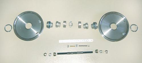

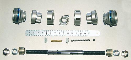

Если дело дойдет до эксперимента, то есть технический вопрос: где взять втулку с двумя трещётками, или хотя бы "левую" трещетку? может есть идеи, как сделать или заменить?
Стринг-Байк совершенно не отвечает теме. Вот отсюда и растут мои подозрения. Он имеет НЕлинейный привод. Это из разряда "Отрыжки дизайнеров" как говорит КИСА. Тогда возникает вопрос: "Нафига?!" :)
Нашел в сети клуб любителей Ярая. Стырил фотки задней втулки. Она по виду как ТОРПЕДА с "Украины".
Но там тоже нужна левая деталь. Думал взять торпедовскую, заплавить эл. сваркой и профрезеровать канавки под ролики наоборот. :unknown:
