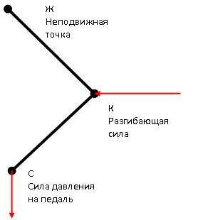

Откуда растут ноги.
Если присмотреться к ноге то мы увидим старый добрый колено-рычажный механизм. Это очень эффективная штука.
Когда мы давим на педаль - мы задействуем мышцы-разгибатели. А механизм преобразует это движение в давление стопы сверху вниз.
КРМ схема.JPG [ 8.67 КБ | Просмотров: 2873 ]
Механизм преобразует силу в точке К (колено) в силу в точке С (ступня) нелинейно. Чем больше разогнута нога тем больше сила в точке С
при неизменной силе в точке К.
Это демонстрирует график. При линейном движении силы в колене получаем на выходе в ступне силу меняющуюся нелинейно.
КРМ.jpg [ 41.28 КБ | Просмотров: 2873 ]
НАИБОЛЬШУЮ СИЛУ ЧЕЛОВЕК РАЗВИВАЕТ КОГДА НОГА ПОЧТИ РАЗОГНУТА (НА ПОСЛЕДНИХ МИЛЛИМЕТРАХ)
Запомним это.

Виктор, кажется я начинаю понимать!
Вероятно, Вы упускаете из виду еще более старый и очень добротный механизм, которым нас снабдила Природа - наши кости (рычаги) и мышцы (пружины), сухожилия (тяжи) ;) Попробуйте, к примеру, поднять гантель сгибая руку в локте. Найдите ось вращения, точку приложения силы Вашего бицепса и точку приложения противодействующей силы!
Какая из мышц ноги действует на колено в направлении изображенного вектора?

MWL
Вот. Именно. Степень упрощения в картинках делает их мало соответствующими реальной работе механизма, не важно - биологического или механического. Об том и писал еще с 3й страницы.
Мышца - линейный привод, возвратно поступательный. А нога/рука - уже механизм, с костями - рычагами, суставами - шарнирами, связками - тягами, и мышцами - приводами. Три сустава - три степени свободы. И заменять это гирькой на педали - :facepalm:
И спасибо за вторую цитату - там всё настолько подробно и ясно - где, как и почему J-rad эффективнее.
MWL писав:
Вероятно, Вы упускаете из виду еще более старый и очень добротный механизм, которым нас снабдила Природа - наши кости (рычаги)....
Чего, это я его упускаю? Я как раз о нем и говорю.
На рисунке изображено:
Точка Ж - жопа! :)
Точка К - колено;
Точка С - ступня.
А черные линии - это кости. В совокупности по понятиям механики - это колено-рычажный механизм. Широко применяется в прессах именно из за своей нелинейной характеристики. В конце давит как черт. :)
Свойства:
Когда С приближается к Ж скорость стремится к бесконечности а сила к Нулю.
Когда Ж, К и С приближаются к примой линии то скорость к Нулю сила к бесконечности.
Поэтому Природа и выбрала этот механизм нам для ног.

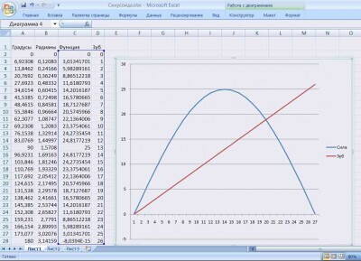

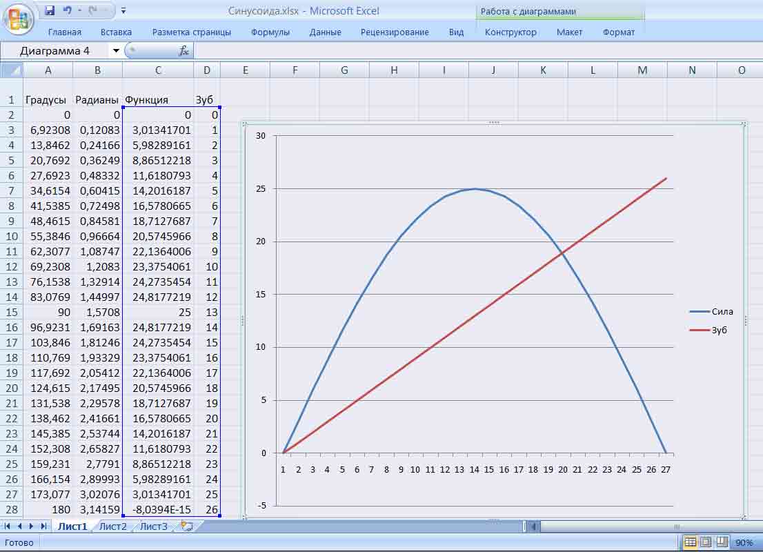

Кривошипо-шатунный механизм.
Движение у этого механизма не поступательное как у предыдущего а вращательное. Его назначение: преобразовать поступательное во вращательное.
Рассмотрим передачу усилия (скорость берем постоянной как и в предыдущем механизме (ведь они жестко соединены!)).
Грфик.jpg [ 67.12 КБ | Просмотров: 2806 ]
Этот механизм тоже как и предыдущий имеет нелинейную характеристику.
Данный механизм принимает от точки С 100% силы в середине пути, в начале и в конце она равна нулю.
Запомним это.

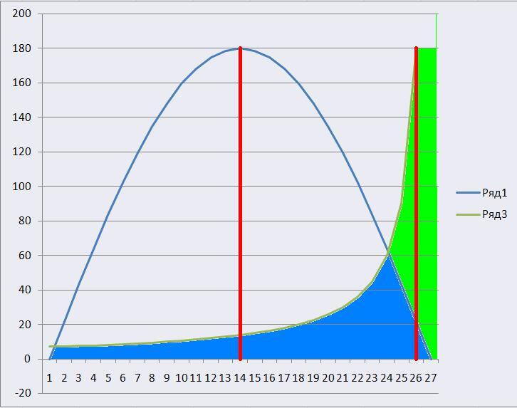

И так продолжим теоретические прения.
Совместим графики работы механизмов:
Выводы.JPG [ 44.21 КБ | Просмотров: 2774 ]
И вот плачевный результат. Максимум возможностей ноги (салатного цвета) совершенно не совпадает с максимумом возможностей педально-шатунного устройства (красная линия слева) которое и воспринимает давление ноги. Работа ведется в зоне скоростных (синий цвет) а не силовых характеристик КРМ (салатный цвет).
В общем за обедом съедаем салат а цимес, плюшки и кофе с коньяком остается не тронутым. :roll:
Вывод: нога не совместима с педально-шатунным механизмом каретки.
Педально-шатунный механизм преобразует поступательное движение ноги сначала во вращательное а затем снова в поступательное движение цепи. :eek:
Линейный привод, не содержащий кривошипа, воспринимает поступательное движение ноги и передает его КАК ЕСТЬ на колесо.
Поэтому более эффективен. :D
