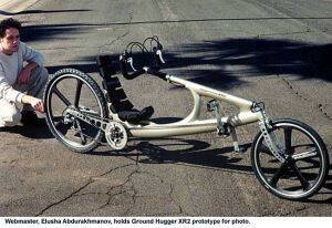

А так полный ноль в наличии лежачих моделей, недавно был на андреевском спуске, с ювелиром стоял общался, так за мой второй велосипед 3 человека спрашивало, где купил. Вот загорелся купить компакт с сайта http://rqriley.com/xr2.htm? и самому наладить выпуск такого :-) :biker:
Р.С.

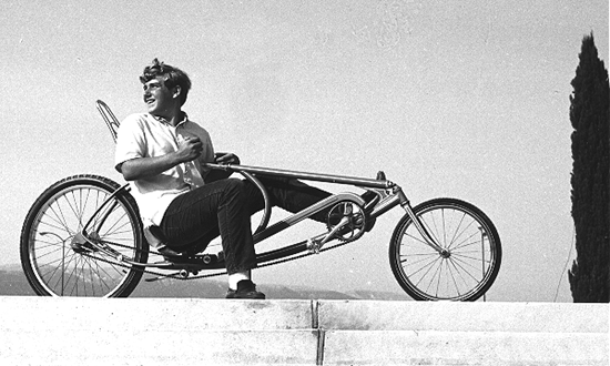

Конечно можно и такое сварить http://rqriley.com/bike.html по моему проще будет железо найти, только размеры по фото считать снова придется.
Комментарий к файлу: Первые модели которые они делали
bike-3.gif [ 166.41 КБ | Просмотров: 2899 ]

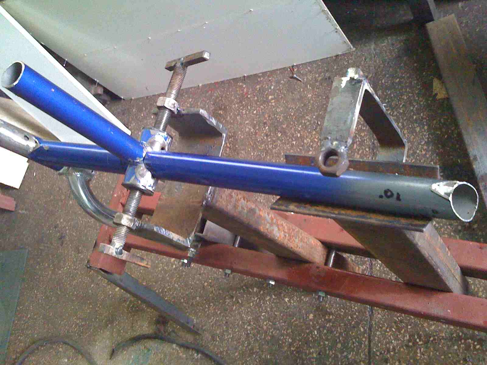

Я собираю железо на стаппеле, а варят по заказу аргонно-дуговой сваркой, правда за последний вел содрали 1200 грн.
Сделал поправку на жадность фирмы, попробую полу автоматчика за ангажировать с углекислотой, он мне сидения из трубки 25Х0.9 варил, неплохо получается.
Комментарий к файлу: Вот так происходит сборка
IMG_0160.jpg [ 101.12 КБ | Просмотров: 2894 ]

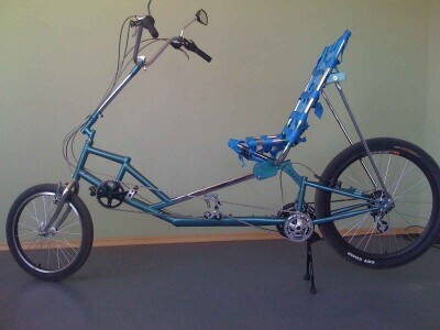

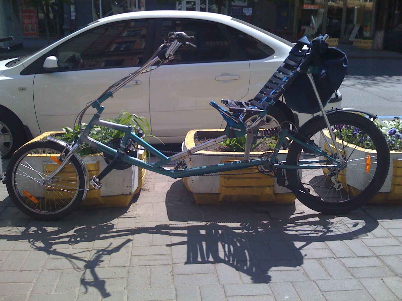

Первая модель подверглась изменениях которые повлияли на ТТХ.
Изменил угол наклона вилки, и добавил амортизатор, который там изначально планировал поставить.
Перенес переключатель и звезды на переднюю каретку, сзади осталась только переходная система.
Шатуны спереди поставил 170 мм.
Комментарий к файлу: После переделки
IMG_0111 1.jpg [ 125.63 КБ | Просмотров: 2893 ]
Комментарий к файлу: До переделки
IMG_0008.jpg [ 84.94 КБ | Просмотров: 2886 ]
