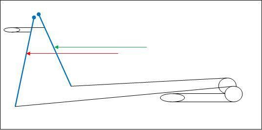

PS Вот как мне это видится:
Схема.JPG [ 12.76 КБ | Просмотров: 4763 ]

Добрый день! Воо...оот в чем дело !У меня никак не получалась правильная схема движения цепи.Вы вставили дополнительный блочек \ обгонную муфту ?\ и схема стала работать ! Большое спасибо! Воистину : ум хорошо,а два лучше ! Если больше - уже перебор,ну,если только для "мозгового штурма".Успехов.С уважением.
