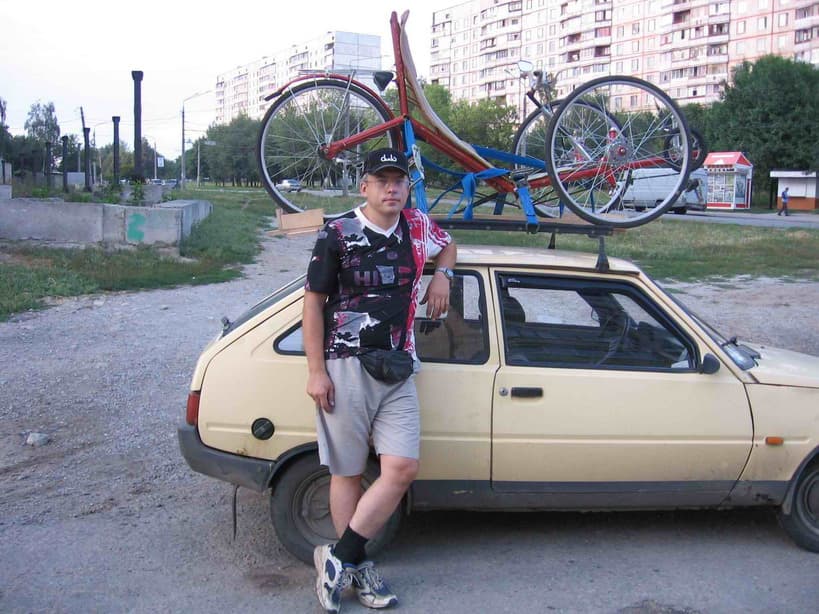

Domnicu писал(а):
Привет из Кишинёва всем велобайкерам Харькова!
Хотел узнать, кто-то у Вас катается на таких трайках? Хочется пообщаться с теми кто разделяет моё увлечение.
Заказал для себя изготовление оригинального велотрайка.
Пока инжинер-конструктор выслал мне первые фотографии самого процесса рождения этого проекта.
Привет из Харькова.
Ну я катаюсь.
Перевозка на машине_2.jpg [ 185.59 КБ | Просмотров: 5125 ]
