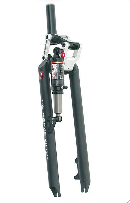

Извини но тут несоглашусь :) и если ты ездил на моте с паролелограмкой :) например БМВ 2006 году то я тебя не понимаю о чем собственно ты говоришь :). Ход у паролелограмки можно :) увеличивать уменьшать это какой аморт поставишь. Вес 1 кг. о какой неподресореной масе ты говоришь??? Ну для сведения большинство скоростных байков-дрегстерров имеют паролелограмную вилку.
Мой нос при моем росте 175 и высоте седла от земли 60 см находится там где нужно :), но естественно ниже чем у вела (хотя если попой к верху педалить как разделочники то одинаково).
Про вилку :)
Эта тема поднималась не только у нас на форуме но и в во всей велотусовке европы и америки, тут уж извини на наших равнятся небудем где половина великов с промо вилками продаются а другая с презервативами в перьях.
После долгих раздумий и сравнений как на уровне описания так и в живую я выбрал вот такую вилку (Рис.1). Насколько я понимаю Вы говорите о вилках 90 годов которые уже давно трансформировались в изящьные и легкие конструкции. Ктому же когда только на передний тормоз давишь у тя вилка не ныряет коим отличаются обычные вилки даже хай енд.
Вилка называется GA-Forse kilo (где kilo это вес :)) карбоновый вариан этой вилки вообще 850 g
Version - 26 "
Concept - 4-linkage trapezoid
Weight - starting at 1260 g
Air spring - 185 g (shock absorber only)
Steel coil spring - 281 g (shock absorber only)
Spring rate 27 N/mm - 130 g up to 70 kg rider weight
Spring rate 32 N/mm - 143 g up to 80 kg rider weight
Spring rate 35 N/mm - 154 g up to 85 kg rider weight (Only air spring shock absorber)
Damping unit - Silicon oil / adjustable in rebound
Spring unit - Air or steel coil spring
Travel - 80 mm
Height hub to crown - 480 mm (results in a steerer angle of 71°)
Steer tube length - 250 mm (270 mm possible if requested)
Steer tube size - 1 1/8" ahead (aluminium)
Brake type - cantilever or disc brake
Bearings - sealed ball bearing
Material - High alloyed aluminium
Surfaces - Powder coated (black as standard colour)
Colours - Other colours and anodized surface possible, but charged extra
Disc brake type - International standard (IS 2000) disc diameter maximum at 160 mm
Suspension ratio - 1:1.4
Steer tube angle - 71° adaptable to different frames through change of levers
Tires - Depends on tire diameter, profile, air pressure and rider weight. Test clearance through completely compressing the fork.
Ну и чтобы не быть голословным вот видео посмотри внимательно ни одна вилка недаст тебе такого эфекта с прикрученой к рулю камерой :) причем аморт стаит самый простейший :)
http://fr.youtube.com/watch?v=nnaBP0I_dZA
Насколько я помню ни она из вилок не дает такой прогрисивной линейной характеристики. Если есть такой вариант то приведи пример пожалуйста...
И в конце тест прикрути к себе на руль камеру и посмотри различия вот с этим РОЛИКОМ ...
З.Ы. Да и неподумайте что я кого-то убеждаю, просто расказываю на чем основывылся мой выбор, да и обслуживание вилки в сто тысяч раз проще :). Новый аморт с выбором сжатия на руле и с возможностью отключения амортизации стоит 119 евро за алюминивую версию и как в моем случае карбоновый 180 евро и весом 150г.

А что за беха 2006 года с параллелограммной вилкой?
Я ездил на чоперах Хонде Стид 1998 года и Хонде Руна 2003 года. Это японские стилизации древнего харлея.
По-правде говоря, я даже не знал о развитии параллелограммных вилок. Видеоролик впечатляет :shock:
Насколько эти вилки требовательны к себе в плане обслуживания и насколько долговечны? Что у них стоит в подвижных соединениях? 10 подвижных соединений в одной вилке - с непривычки напрягает.
И что, такие оригинальные компоненты как рама рикамбента или параллелограммка у вас в свободной продаже?
В наших веломагазинах кроме стандартных вещей, нихрена не увидишь! :-)

Начну с конца :)
Такие вилки не завозят по 2 причинам:
1. Цена
2. Купил отнял работу у веломеханика.
Легче тебе впарить дорогую вилку а это значит 2 раза за сезон будь добр к веломеханику заехать а это опять же деньги. Ты хоть раз вилку разбирал сколько там подвижных :) частей??? Так что 8 само устанавливающихся металокерамических подшибника это мелочь :).
Такие вилки продаются в питере на заказ :( но ценик офигительный.
Я просил прислать знакомых из германии. Вилку брал без аморта аморт купил другой более легкий 150 г. и с характеристиками намного выше чем у стандартного. В казани продается паралелограмка но другая более старая и другой фирмы. Рамы для лигерадов в россии никто не выпускает но можно договорится сделать, хотя тоже дорого.
Поэтому варим сами :)
Ставил брату на вел эту вилку откатала сезон 8000 км следов выроботки нет ни каких, хотя задача ставилась ее убить. Покупалась она с целью копирования выглядеть будет не хуже только вместо алюма титан.
Беха немомню какая если точно мне понравилась тем что нет клевков беда всех мотоциклов.
Вот магазин где можно купить любые запчасти но за немалые деньги

Сделать параллелограммку самому - дело не хитрое. Заморочки будут со втулками. Ты уже придумал как и из чего их сделать? Или будешь покупать у буржуев оригинальные металлокерамические втулки? Для справки : у меня на стиде в подвижных частях стояли подшипники.
По поводу вилки на веле у брата - че и люфтов за 8 тыс не появилось?
Все это не проблемма можно купить в России за разумную цену.
Если и есть износ то я его не увидел. Люфтов нет вообще.
СВД писал(а):
Теперь вопрос концепционный к человеку в теме: :-)
Почему разивтие лигерадов не идет по пути развития чоперов? Чопер - весьма радующая глаз игрушка, в отличие от сюрреалистического лигерада с рулем под жопой или рулевой колонкой в промежности. :-) Неужели на чопере навозможно усадить райдера так, чтобы он находился в полулежачем положении и ноги при этом не были задраны выше задницы? Это не в коем случае не нападки, а вопросы по - существу. :-)
Я понимаю, что чопер при этом будет метра 3 длиной и вопрос его перевозки будет требовать более тщательной проработки. Неужели это главная трудность, тормозящая развитие лигерада чоперного типа?
Говоря ЧЕПЕР ты говоришь видимо про растабайкерские поделки.
А не истенное значение этого слова :). Кстати называется он пляжный велосипед по уму. Почему есть и такие но вся суть в лигераде в слове "лежачий" меньше сопротивление воздуха больше эфективность.
СВД писал(а):
Спасибо за ссылки, будет время, я попытаюсь че-нить купить у фашистов. :-)
По поводу бехи - может это был спорт с жесткой короткоходной вилкой, поэтому отсутствовали клевки?
Сказать по чести, я не видел на современных мотах (только если это не стилизации) параллелограммов вообще :oops: Можешь привести какие-либо примеры для общего, так сказать, развития? :-)
А клевок существует и на параллелограмме, просто на короткоходных параллелограммках (на стиде такая и стояла) он менее выражен.
Конечно могу :) доеду до дома выстовлю тебе фотки :)
