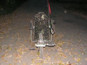

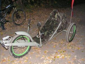

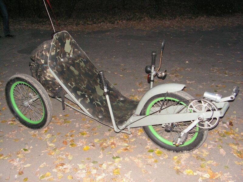

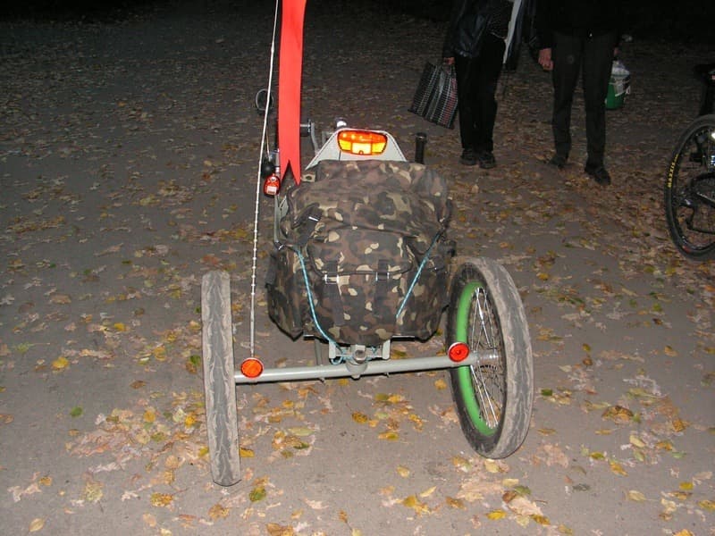

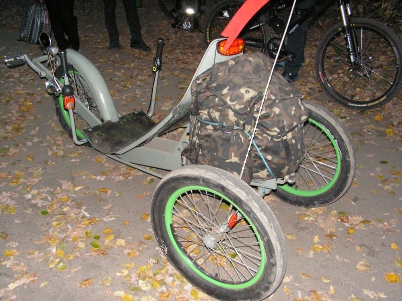

Вот такой вот интересный веломобиль довелось потестить мне этим вечером.
Аппарат конечно не в лучшем тех.состоянии, но хозяин говорит что это только тестовая версия.
Рама железная, резина на 20.
Трансмиссия планетарка Shimano 3-ск. с тормозным барабаном.
Поразило что при грузе в 30 кг.(мешок с землёй сзади) веломобиль достаточно неплохо разгоняется. Оч.резкое управление и небольшой радиус разворота, около 170 см. Скорость достаточно приличная, удерживается легко.
В целом был приятно поражён маневренностью и динамикой веломобиля в целом, хотя до этого думал что это скорее экзотика, нежели практичное транспортное средство.

Схема по которой сделан веломобиль классическая-таких схем можно найти и в подшивках журналов "Моделист-конструктор" и "Техника-молодёжи". А вот управление с помощью рычагов весьма занятное-похожее управление установлено на велоколяске для инвалидов- во времена существования СССР-велолокялски с управлением на рычагах часто можно было видеть на улицах Харькова и других городов. Не в обиду создателю веломобиля-хотя управление веломибилем очень похоже на велоколясчное.

Было дело, собрал аппарат по такой схеме. Этот пониже будет, поэтому не переворачивается при каждом резком повороте, как мой :) .
А вообще ИМХО веломобиль - больше для гонок, как по шоссе, так и КК. Низкая посадка - а, значит, плохо виден на дороге и по колдобинам :o .
