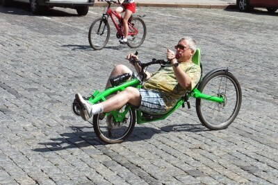

Здравствуй.
1. В гору. Да так же и как на веле. Если совсем уж круто то встаю. Я и на велосипеде "жопу" не рву. Но тут уж у кого какая идеология. На лежаке подключаешь руки и спину.
2. В принципе разницы нет. На скорости и на веле не заложишь крутой поворот. Если уж совсем надо то можно и встать.
3. Так на шоссере то же не прыгаешь. Каждому свое. Есть "джипы", а есть "порше".
4. Катаюсь по лесу в лесопарке. Через бревна не прыгаю.
Меня можно было видеть на дорожке из парка Шевченко до Пятихаток. Увидешь, подходи, пообщаемся. :D
