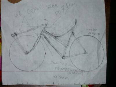

Начал я его делать еще в 2011 году. Все началось с того, что мы со знакомыми подняли тему веломобилей, и тут пару человек заявила, – а мы строим себе рекумбеты! Ну, в общем, слово за слово, в итоге народ взял меня на слабо :-) Недельки две думал над конструкцией, в итоге остановился на переднем приводе с подвижной кареткой. Наверное потому, что раньше с таким же приводом делал пару трайков. Еще несколько дней рисовал, прикидывал, измерял всякие рамы. В итоге появился набросок с компоновкой и размерами.
Комментарий к файлу: первая , "пристрелочная", схема

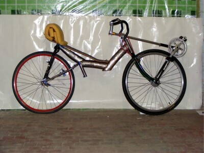

Потихоньку, прикупив деталей, начал с ним возиться. (по независящим от меня обстоятельствам, постройка затянулась на три года...)
Со сваркой решил не заморачиваться, и просто обратился к нашим ЖЭКовским сварщикам. Вышло крепко, но страшно. :-) летом 2014-го я его почти закончил.
Комментарий к файлу: первый мой лигерад, учебный :)
tAX8_QohfOU.jpg [ 252.7 КБ | Просмотров: 8411 ]
Почти – потому что благодаря раме от двухподвеса долго экспериментировал с углами наклона, базой и прочим.

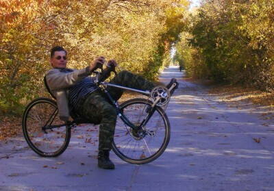

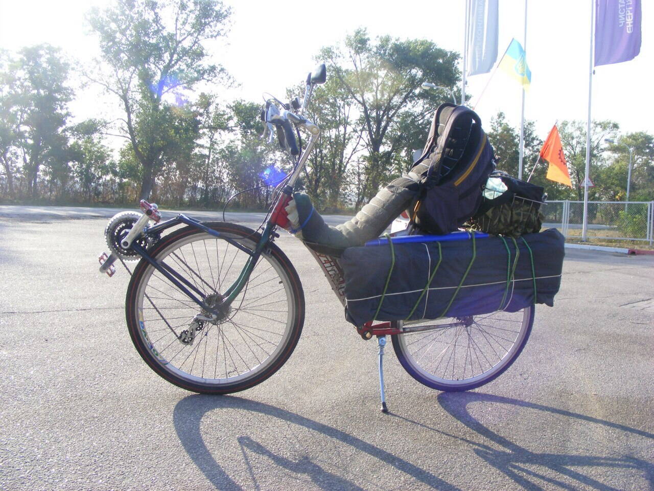

После первых 50 км, решил проехаться за город. Лигерад сразу показал свои плюсы и минусы, постоянно дорабатывая,. проехал на нем около 750 км, в том числе ездил в соседнюю область
Комментарий к файлу: стоянка во время пробега в черкасскую область
udqfwVIDhfo.jpg [ 392.14 КБ | Просмотров: 8411 ]
.Поскольку я дела лигерад очень :) долго - мои знакомые окрестили его - "долгострой"...

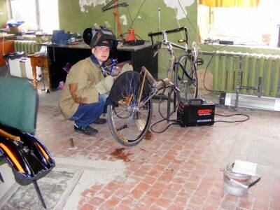

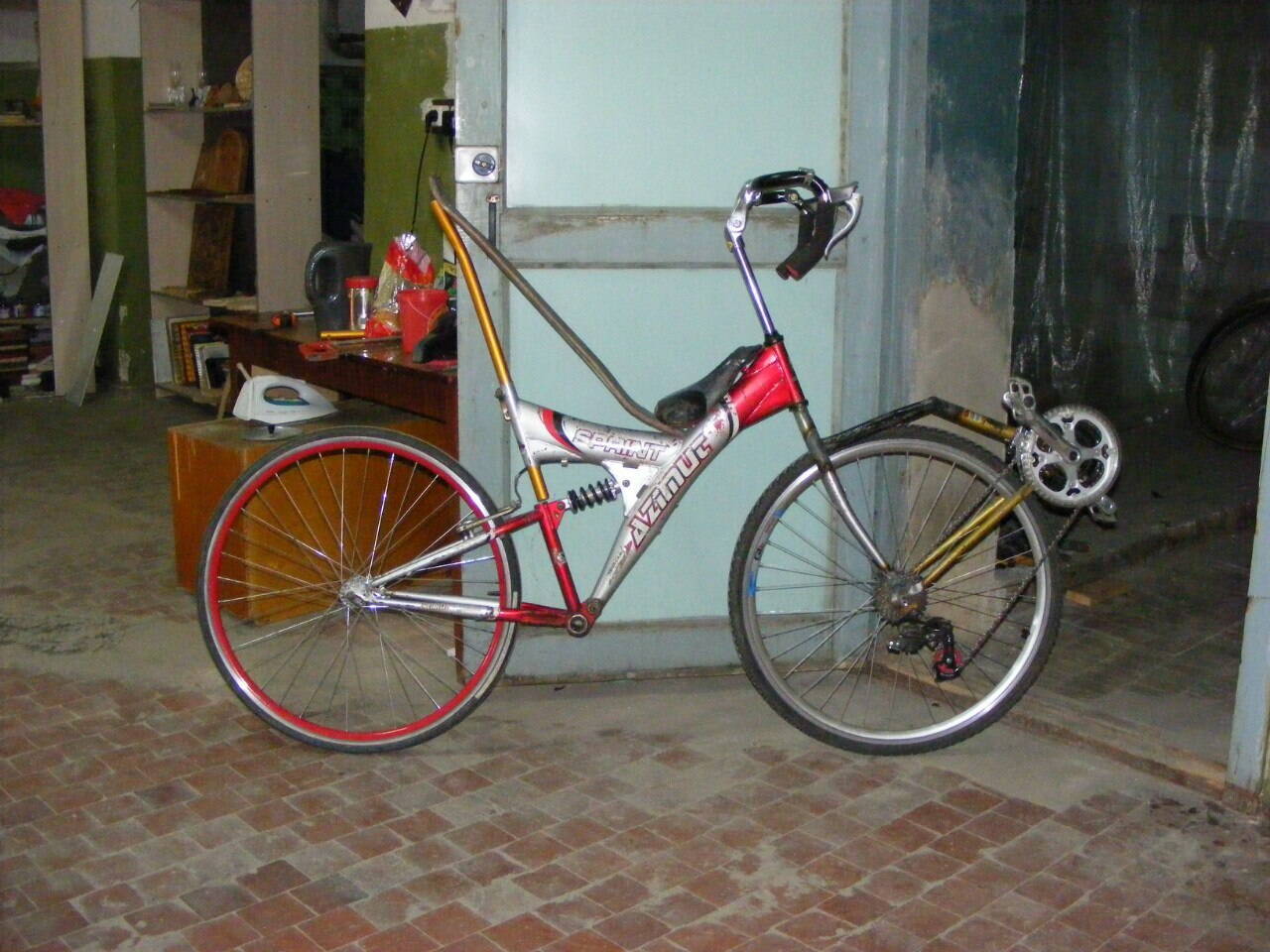

Откатав на “долгострое” более 450 км решил сделать еще одну машину, более скоростную и облегченную. Около недели определялся с геометрией рамы и искал раму-донора. И вот, процесс сдвинулся.
Комментарий к файлу: предварительная подгонка размеров и пропорций второго лигеда
liger.jpg [ 920 КБ | Просмотров: 8411 ]
Рама порезана и готова к сборке-сварке. И вот мы с другом набрасываемся на работу, вооружившись сварочным, молотками, дрелями и болгарками. :roll:
Комментарий к файлу: процесс пошел
liger1.jpg [ 925.04 КБ | Просмотров: 8411 ]

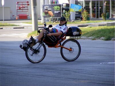

Примерно через две недели лигерад №2 был закончен и был готов к ходовым испытаниям. Сиденье пришлось переставить с “долгостроя”, а руль и дуал-контролы – с моего “старт-шоссе”. Также было куплено новое колесо.
И вот, после двухчасовой отладки, настройки, притирки и прочих шаманских танцев с бубнами, выехали на тест-драйв. Немного покатав по парку и центру, заехали в кафе, где отметили удачный старт.
Там же придумали имя для нового велика – "Seagull", что в переводе означает "морская чайка".
Потом решили поехать за город, проверить как "Seagull" будет себя вести на грунтовке и при подъёме в гору. А в конце прокатились с ветерком по кольцевой.
Комментарий к файлу: прогулка за город
liger2.jpg [ 940.59 КБ | Просмотров: 8411 ]

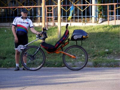

Первые ощущения – машина быстрая, легкая и устойчивая. Если поставить резину пошире (стояла сзади 28 мм, впереди ведущая 27 мм) – то можно смело и по брусчатке ехать, причем довольно комфортно. Подъемы берутся довольно таки легко. Управление информативное и более плавное чем на ” долгострое”. откатав почти год и около 1000 км, был вынужден модифицировать раму, (из за поломки) . И с помощью моего Друга и большого энтузиаста - Алексея Ганшина осуществил дальнейшее усовершенствование конструкции. появилась задняя подвеска и пластиковый кофр-багажник. а так же дисковые тормоза. в данный момент лигерад выглядит примерно так
Комментарий к файлу: вид на лето2015
liger3.jpg [ 958.76 КБ | Просмотров: 8411 ]
Комментарий к файлу: лето 2015
liger4.jpg [ 729.7 КБ | Просмотров: 8411 ]
и благодаря подвеске на длинных дистанциях меньше ощущается усталость

давненько не заглядывал... лигерад за более чем 3500 км показал себя только с лучшей стороны. в основном по городу. но и в другие города(крайне редко ) вырываюсь. за три года эксплуатации постоянно проводились всяки миниизменения и модификации, в основном касающиеся длины базы, наклона вилки, трэйла, устранения "вихляния" каретки при педалировании... в данное время лигерад более менее сбалансирован. спокойно позволяет ездить " без рук" .
27844
есть правда и минус небольшой.. он (лигерад) большой :D и тяжеловат. ну то такое. зато комфортный.
22403
может скоро запилю видео с обзором последних изменеий и всяких достижений, разные вопросы по данному поводу приветсуются...
