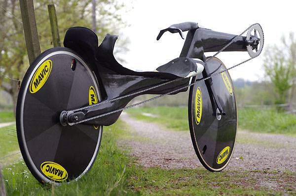

Наконец, еще одно. Последний часовой мировой рекорд без обтекателя (56,597 км) Орельен Боннето (Aurélien Bonneteau) поставил на этом агрегате голландской фирмы M5:
http://www.m5-ligfietsen.nl/site/EN/New ... urrent:15/
Впечатляют упоры для плечей. Кто что скажет о них? Это чисто аэродинамический элемент - или это вдобавок способ "обойти" мягкую спину и упираться при усилии костлявыми, твердыми, "негистерезисными" плечами?
Может быть, упоры нужны просто потому, что ложе почти горизонтально и там больше не во что упираться?

так упираться действительно больше не во что...
СообщениеДобавлено: 21.01.2016 00:08
Сообщения: 4271
Город: batym, Israel
Возраст: 64
Зарегистрирован:10.08.2007
Думаю что сочетание и того и другого. И даже немного третьего - чтоб не сдвигался корпус вправо/влево. Но я - никак не опытный.
