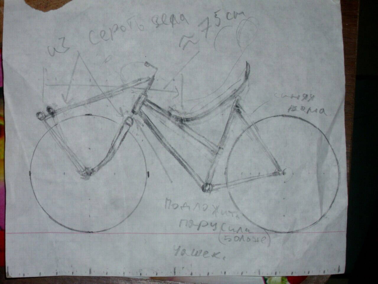

Начал я его делать еще в 2011 году. Все началось с того, что мы со знакомыми подняли тему веломобилей, и тут пару человек заявила, – а мы строим себе рекумбеты! Ну, в общем, слово за слово, в итоге народ взял меня на слабо :-) Недельки две думал над конструкцией, в итоге остановился на переднем приводе с подвижной кареткой. Наверное потому, что раньше с таким же приводом делал пару трайков. Еще несколько дней рисовал, прикидывал, измерял всякие рамы. В итоге появился набросок с компоновкой и размерами.
Комментарий к файлу: первая , "пристрелочная", схема

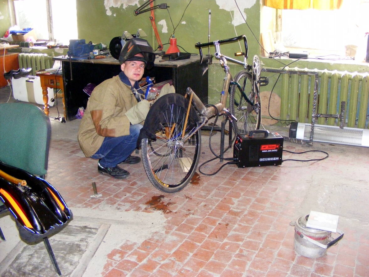

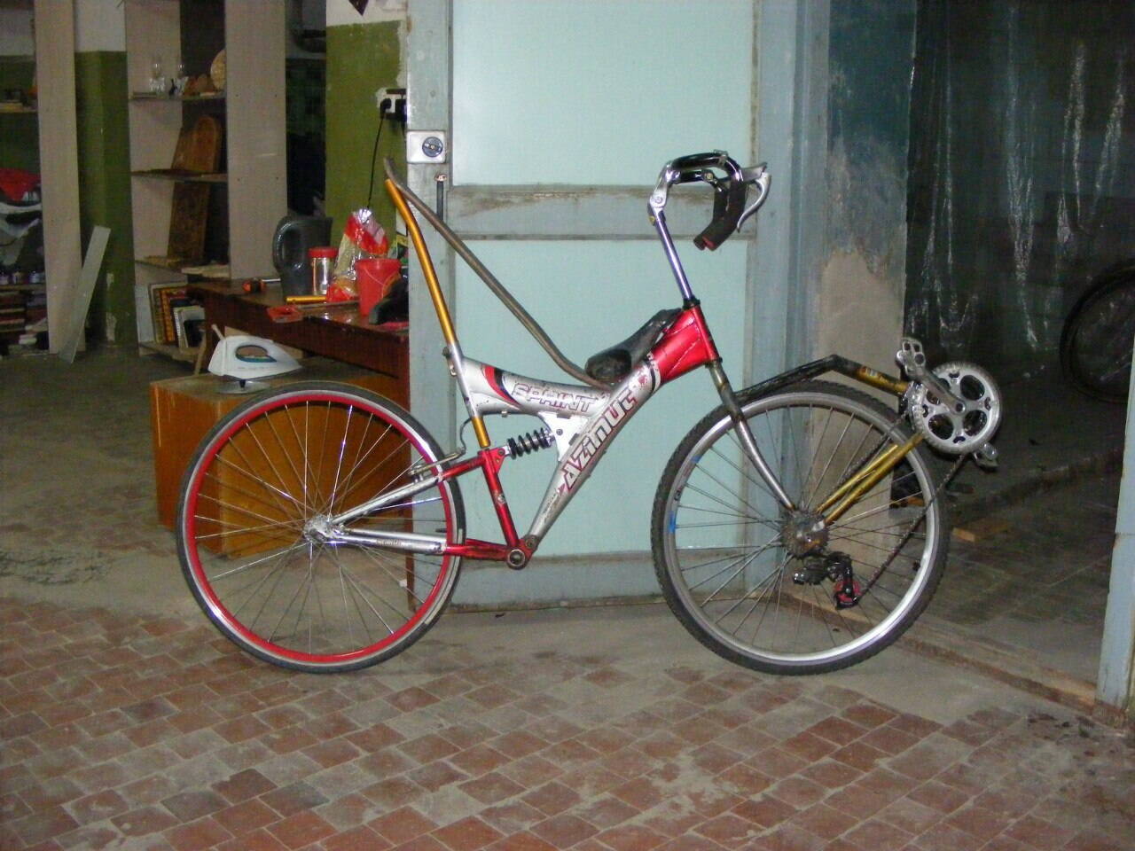

Потихоньку, прикупив деталей, начал с ним возиться. (по независящим от меня обстоятельствам, постройка затянулась на три года...)
Со сваркой решил не заморачиваться, и просто обратился к нашим ЖЭКовским сварщикам. Вышло крепко, но страшно. :-) летом 2014-го я его почти закончил.

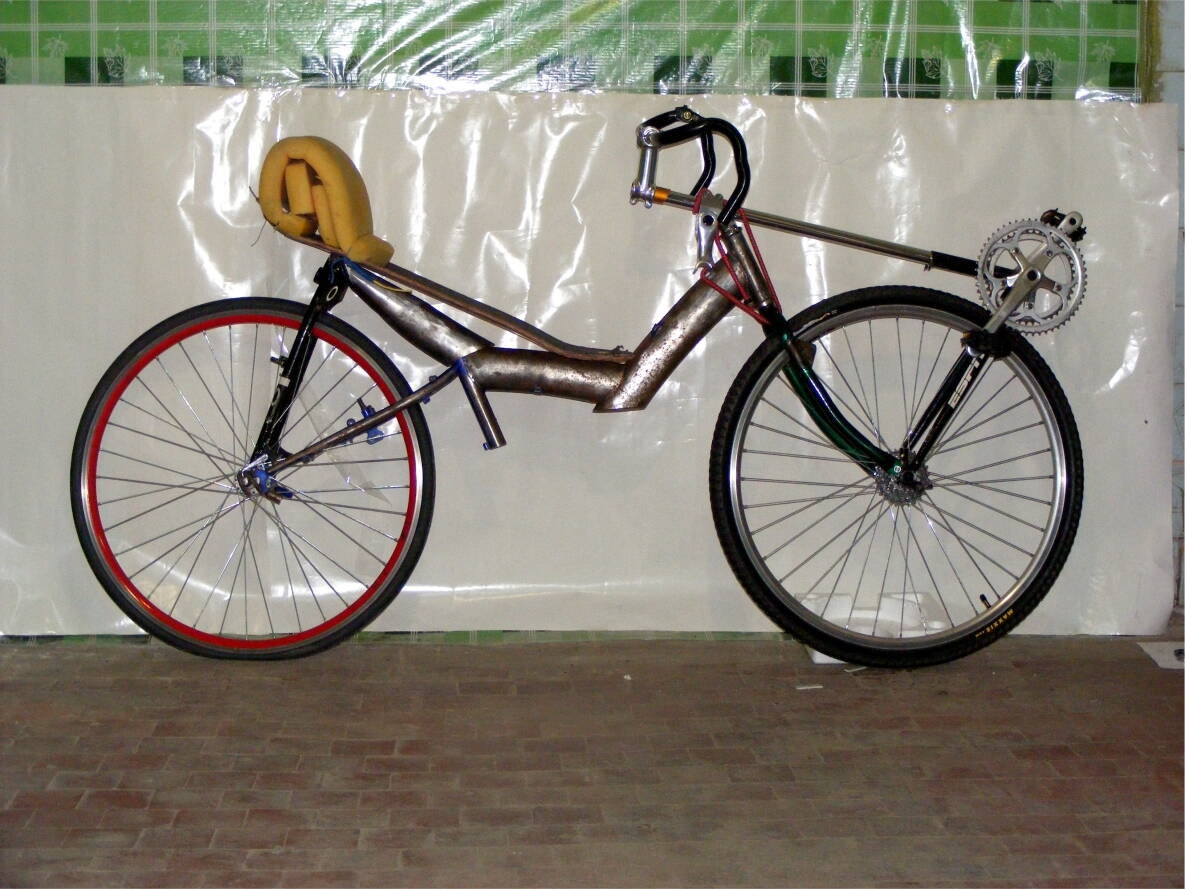

Комментарий к файлу: первый мой лигерад, учебный :)
tAX8_QohfOU.jpg [ 252.7 КБ | Просмотров: 8542 ]
Почти – потому что благодаря раме от двухподвеса долго экспериментировал с углами наклона, базой и прочим.

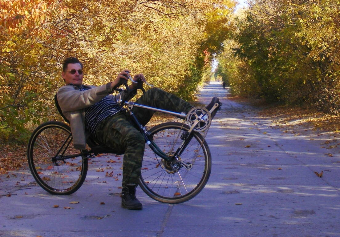

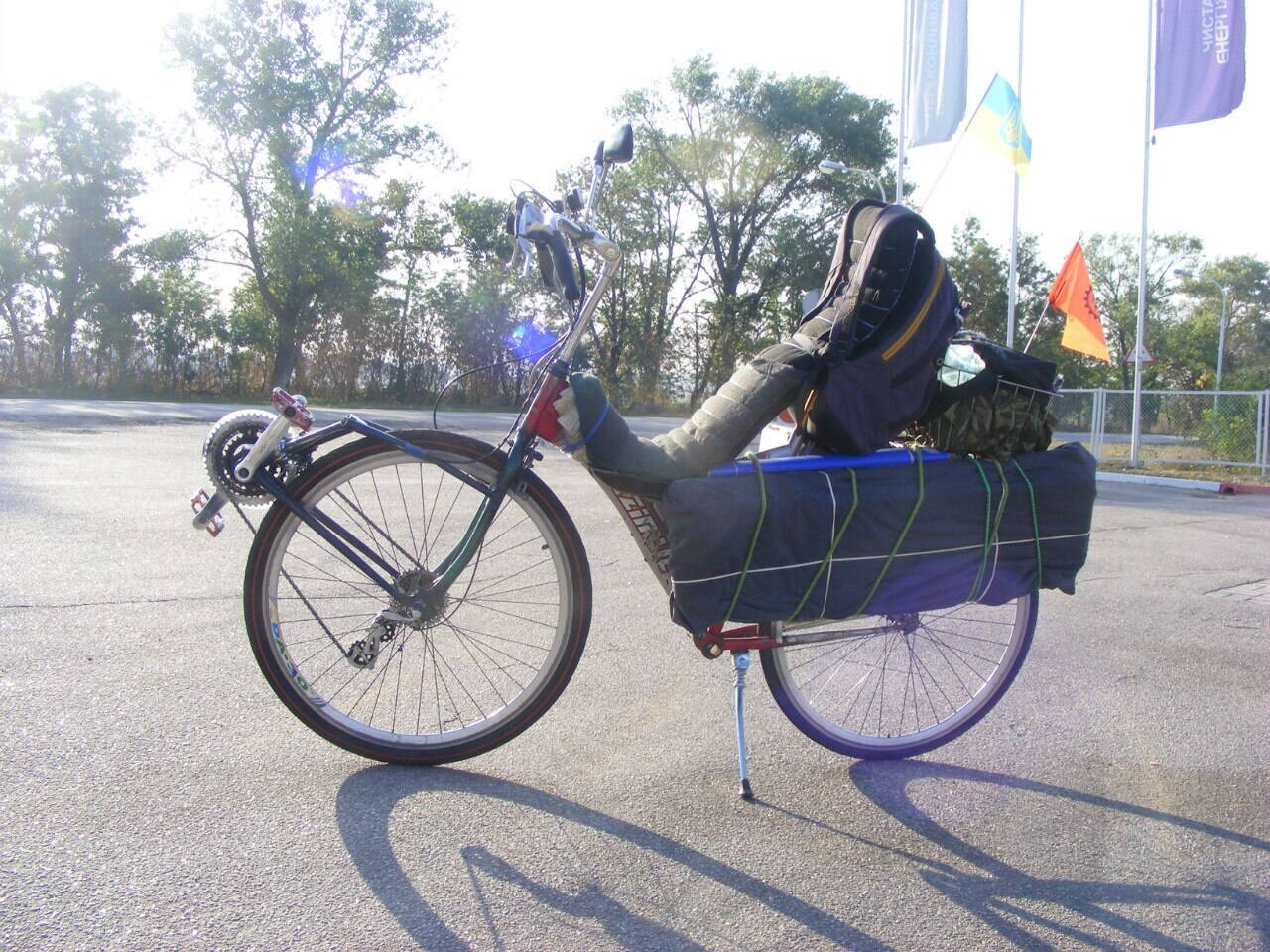

После первых 50 км, решил проехаться за город. Лигерад сразу показал свои плюсы и минусы, постоянно дорабатывая,. проехал на нем около 750 км, в том числе ездил в соседнюю область
Комментарий к файлу: стоянка во время пробега в черкасскую область

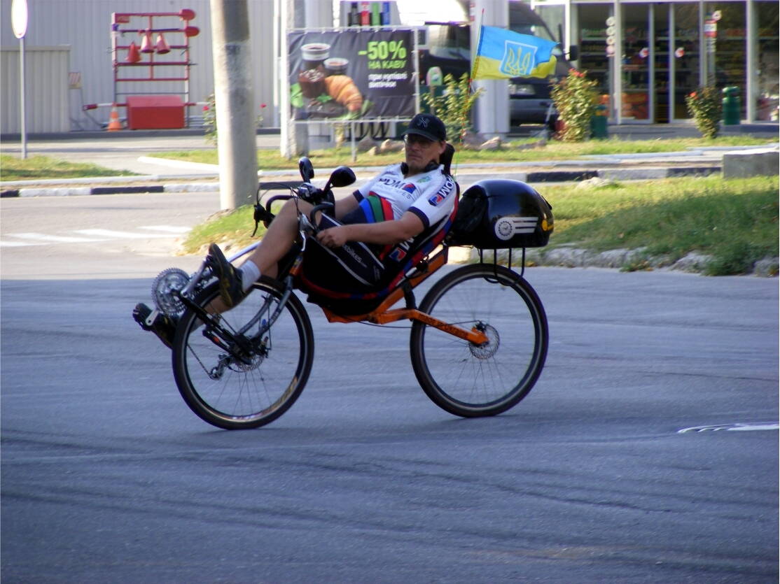

Примерно через две недели лигерад №2 был закончен и был готов к ходовым испытаниям. Сиденье пришлось переставить с “долгостроя”, а руль и дуал-контролы – с моего “старт-шоссе”. Также было куплено новое колесо.
И вот, после двухчасовой отладки, настройки, притирки и прочих шаманских танцев с бубнами, выехали на тест-драйв. Немного покатав по парку и центру, заехали в кафе, где отметили удачный старт.
Там же придумали имя для нового велика – "Seagull", что в переводе означает "морская чайка".
Потом решили поехать за город, проверить как "Seagull" будет себя вести на грунтовке и при подъёме в гору. А в конце прокатились с ветерком по кольцевой.
Комментарий к файлу: прогулка за город
liger2.jpg [ 940.59 КБ | Просмотров: 8542 ]

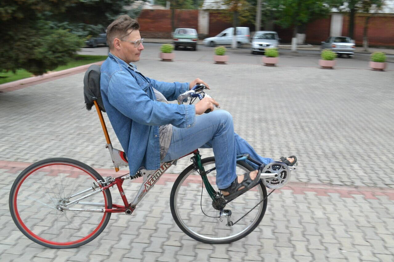

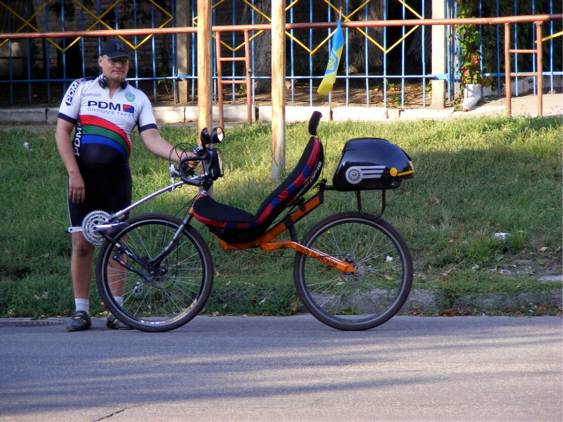

Первые ощущения – машина быстрая, легкая и устойчивая. Если поставить резину пошире (стояла сзади 28 мм, впереди ведущая 27 мм) – то можно смело и по брусчатке ехать, причем довольно комфортно. Подъемы берутся довольно таки легко. Управление информативное и более плавное чем на ” долгострое”. откатав почти год и около 1000 км, был вынужден модифицировать раму, (из за поломки) . И с помощью моего Друга и большого энтузиаста - Алексея Ганшина осуществил дальнейшее усовершенствование конструкции. появилась задняя подвеска и пластиковый кофр-багажник. а так же дисковые тормоза. в данный момент лигерад выглядит примерно так
Комментарий к файлу: вид на лето2015
liger3.jpg [ 958.76 КБ | Просмотров: 8542 ]
Комментарий к файлу: лето 2015
liger4.jpg [ 729.7 КБ | Просмотров: 8542 ]
и благодаря подвеске на длинных дистанциях меньше ощущается усталость

Iogan Maltsev! Почему выбрана переднеприводная схема с подвижной кареткой? Вы уже в 2011 году знали аргументы Cruzbike? Или сыграли роль другие резоны?
(Кто не слыхал об этом и хочет узнать - смотрите http://cruzbike.com/records.html и мотайте там вниз.)
Долго ли пришлось осваиваться, чтоб уверенно ездить? Буржуи говорят, даже привычные к лигерадам люди, переходя на Cruzbike, иной раз тратят месяцы, чтобы наработать навык педаляжа и не вилять при езде.

всем - доброго времени суток :) передний привод выбран в силу того что раньше ( 1990-93 гг) делал трайки с таким же приводом. потом как то не было времени... насчет осваиваться ... месяца полтора я пытался сдвинуться с места)))) потом как бы что то "щёлкнуло"... до меня наверно дошло ))) ну в итоге за час научился сносно стартовать и не быстро ездить. но аппарат в это время еще был "сырым" и постоянно доводился... нормально на дорогу выехал после двух недель отладок. про " аргументы Cruzbike " не знал, но что то такое подозревал. по поводу ног и руля - не замечал... правда руль узковат... ну и всем кто никак не соберется - решайтесь! оно того стоит :)

Спасибо за ответы. Но есть новые вопросы.
Приходилось буксовать передним колесом на подъемах? Если приходилось, то в каких условиях, на каком покрытии и с какой загрузкой? Можно ли уменьшить этот эффект? Если можно, то какими средствами? Скажем, есть ли смысл разместить багаж под сиденьем как можно ближе к переднему колесу - или это сильно ухудшит аэродинамику и вдобавок неудобно?

на первом не пробуксовывал почти, только по сыпучим грунтам. а на втором пришлось пошаманить с передним колесом. размещение багажника под сиденьем считаю разумным.у а загрузка? меня 95 кг + всяких мелочей 10 кг ну и сам лигерад 15 кг,еще вариант борьбы с пробуксовкой - привставать , как повисая на руле, тем самым загружая ведущее колесо.

давненько не заглядывал... лигерад за более чем 3500 км показал себя только с лучшей стороны. в основном по городу. но и в другие города(крайне редко ) вырываюсь. за три года эксплуатации постоянно проводились всяки миниизменения и модификации, в основном касающиеся длины базы, наклона вилки, трэйла, устранения "вихляния" каретки при педалировании... в данное время лигерад более менее сбалансирован. спокойно позволяет ездить " без рук" .
27844
есть правда и минус небольшой.. он (лигерад) большой :D и тяжеловат. ну то такое. зато комфортный.
