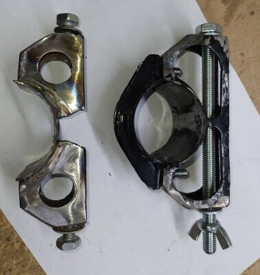

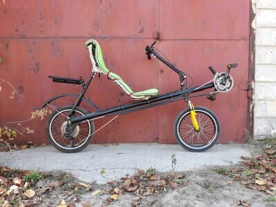

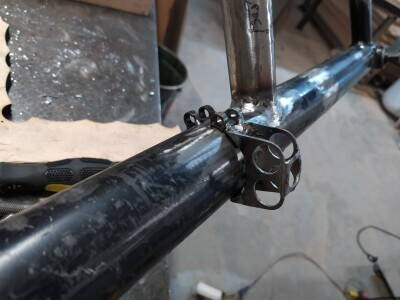

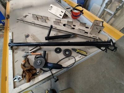

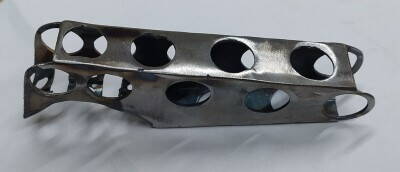

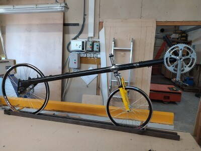

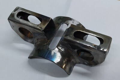

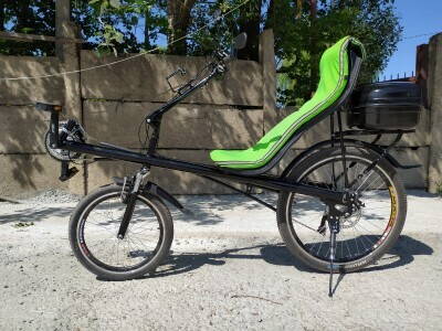

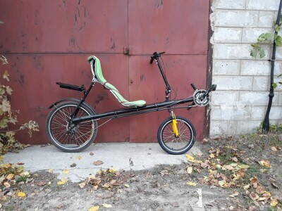

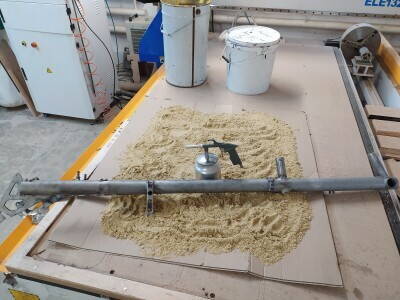

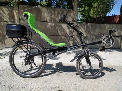

Всем привет.
Первоначально была модель 26х26". Покатался. Все понравилось. НО! По городу с частыми остановками выявились проблемы с остановкой и стартом. Высоковат. А так как я в основном катаюсь по городу то задумался о новой модели. Еще и тяжеловат. Провел тесты. Взял уже готовый 26х26 и заменил колеса на 20х26 и 20х20. Сделал выводы. Хочу 20х20". Начал проектировать, а 26х26 выставил на продажу. Проектирование шло тяжело. Не было "огонька". Время шло, большой не продавался. И тут меня посетила муза и все сразу сложилось в конкретный образ. Снял с продажи и начал РЕЗАТЬ. Применил новые решения узлов. А так, главное в изменениях, что бы было поменьше телодвижений.
Применил новые узлы прокладки цепи, убрал хомуты. Новый узел крепления сидения. Новое сидение. Укоротил раму. Протестировал макет и еще раз укоротил трубу каретки. В результате всех работ изменилась и длина тросов. Получилось применить стандартные длины, без переходников и сшивки.
Первоначально 26х26 весил 27 кг, теперь 20х26 весит 21 кг.
Хотел сделать 20х20", а получилось 20х26". За то минимум переделок.
Вот что получилось. Еще фото можно посмотреть на моей страничке в fasebook ( Одноволиков Сергей).

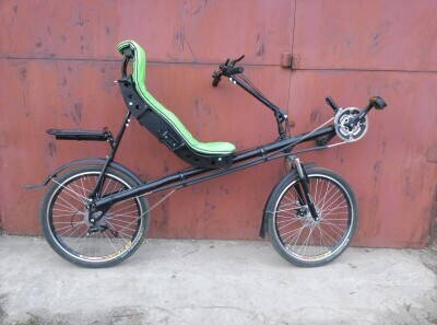

Фото.
Теперь кататься.
18.jpg [ 548.51 КБ | Просмотров: 3815 ]
32.jpg [ 819.3 КБ | Просмотров: 3815 ]
35.jpg [ 805.22 КБ | Просмотров: 3815 ]

Ждал от Вас таки вариант 20х20, как идеальный городской лигерад, а остановились на пол-пути :smile: . У меня колуб Ганшина тоже вариант 20х26 :smile: . Правда у меня вилка на 26" а колесо 20". Была 20" вилка но она за 2 сезона стала пробиваться на всём что хоть чуть отличается от ровной дороги.

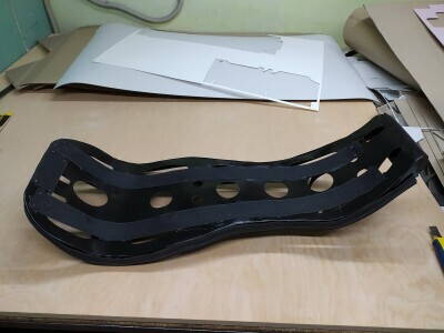

Отличная идея сразу сделать крепление для подножки. Колумбу этого катастрофически не хватает. Как ощущения без заднего амортизатора? Мне кажется без него жестковато. Сидение сами изготавливали?

По поводу выбора читай первый пост. Была рама 26х26. Захотел переделать. С миним. проблемами получается 20х26.
Задний амортизатор. Езжу и по грунтовке и по разбитому асфальту. На "4". Широкая резина спасает. Не ставил амортизатор- смотри выше.
Сидение делал сам. Железо 0,8 мм. Фанерное тяжеловато, но на нем я обкатал профиль.
Вобще проектом ОЧЕНЬ доволен. В планах сделать 20х20. Но сначало хочу освоить гибку трубы. Душа требует ПРЕКРАСНОГО :D
