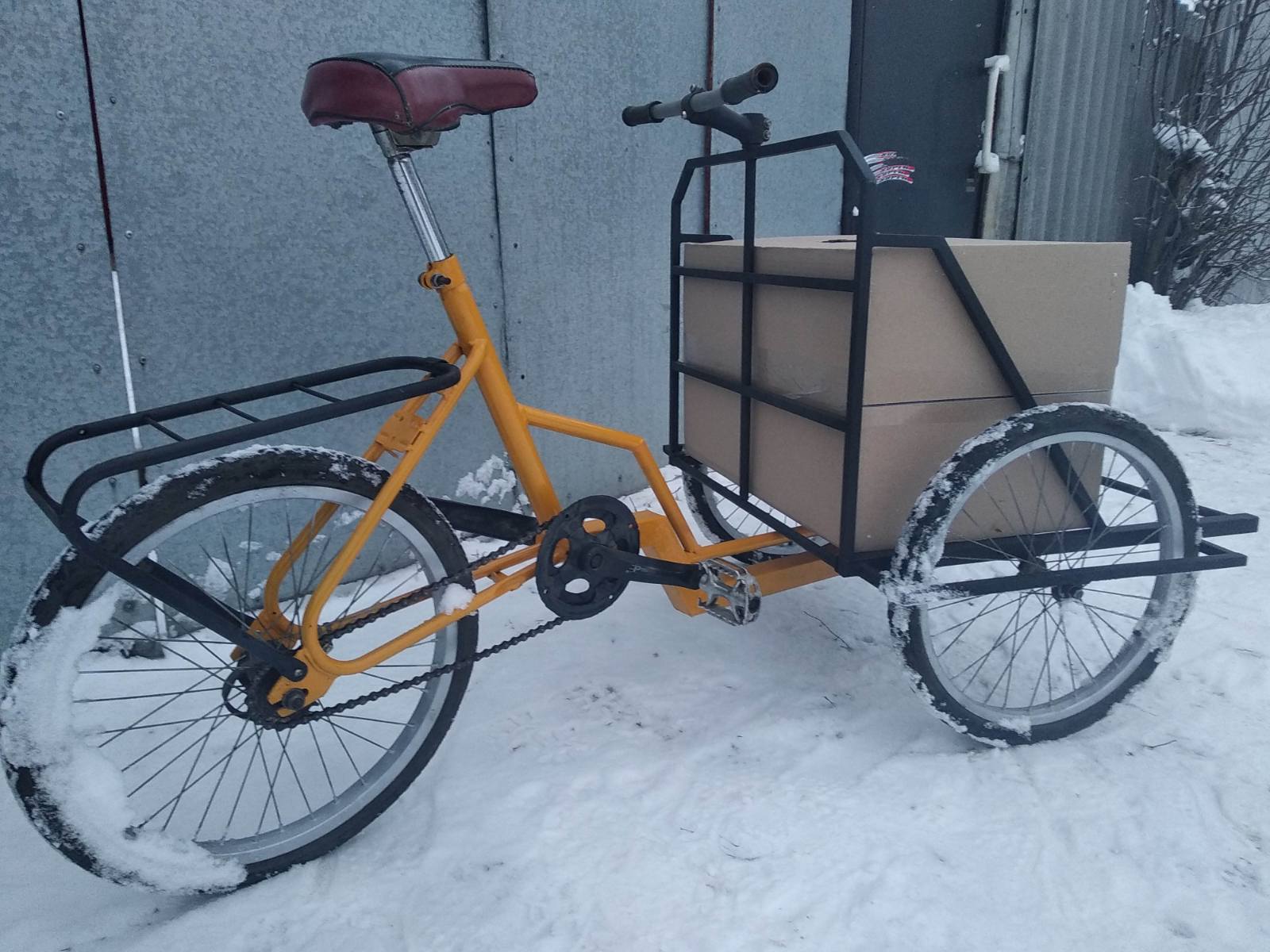

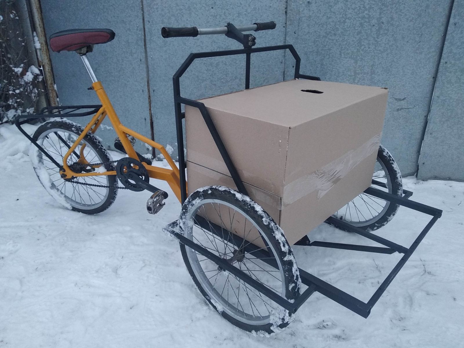

Когда строил новую майстерню, то для вывоза грунта с траншей фундамента, был создан этот трайк.после на нем завозил дрова из леса для отопления, толстые ветки дуба, ясеня, акации и строительные отходы доски на дрова.
зимой решил наконец привести его в божеский вид. Он заслужил это.
довольно простая машина, односкоростная втулка вот и вся техника на нем.
прототипом послужил прицеп для Украины, он есть у меня в темах.
вот решил похвастать так сказать :oops:

Очень полезный ишачек. У нас подобные довольно распространены как развозной транспорт на короткое расстояние. Дёшев, быстрее пешехода, не требует ни прав, ни регистрации, никаких проблем с парковкой... Кроме шуток - действительно предмет для похвастаться. :smile:

Хорошо бы поставить еще один тормоз, хотя бы и на заднее колесо. Вот например как тут:
Стояночный. да иногда нужен)) хотя я обходился палко под колесо :roll:
