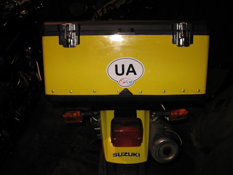

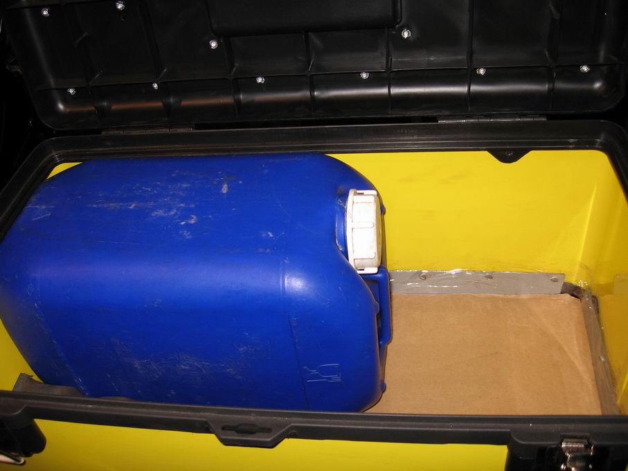

Проанализировав рынок ящиков для инструмента, я пришел к выводу, что на эндуре целесообразно иметь один большой кофр, нежели 3 маленьких. Мало ли чего ненужного захочется взять с собой. :D
Вот что получилось (объем ~ 52 литра).
Да, ящик был подвергнут серьезной доработке в плане укрепления днища - усилен двумя листами 1.5 мм металла. И под него была сварена рамка-багажник (видна на фотке крепежа черного цвета).
Завтра протестирую в деле.
Комментарий к файлу: Крепится на штатные поручни.

Комментарий к файлу: В кофре 12 литровая канистра
