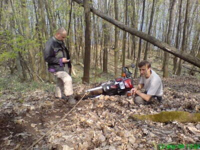

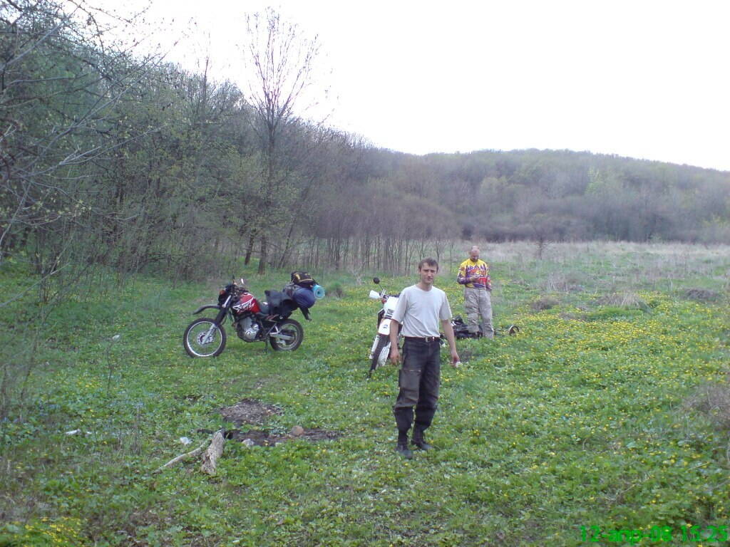

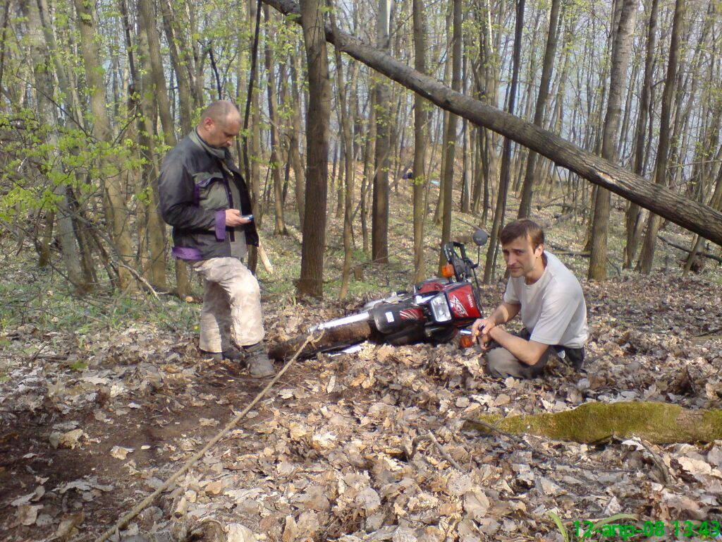

А как вам такое?
Комментарий к файлу: Операция по спасению.
DSC00185.JPG [ 246.61 КБ | Просмотров: 4781 ]
DSC00199.JPG [ 235.74 КБ | Просмотров: 4781 ]
DSC00184.JPG [ 239.39 КБ | Просмотров: 4781 ]
Комментарий к файлу: Спустя три года эта фотка увидела свет.(Секретный файл)
DSC00191.JPG [ 202.46 КБ | Просмотров: 4781 ]
 Заголовок сообщения: Re: Мототуризм, эндуро.
СообщениеДобавлено: 16.01.2011 10:35
Сообщения: 2440
Город: Харькофф
Зарегистрирован:08.05.2005
Мотик на верёвке выглядит подозрительно :roll:

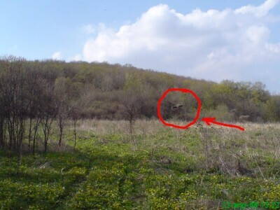

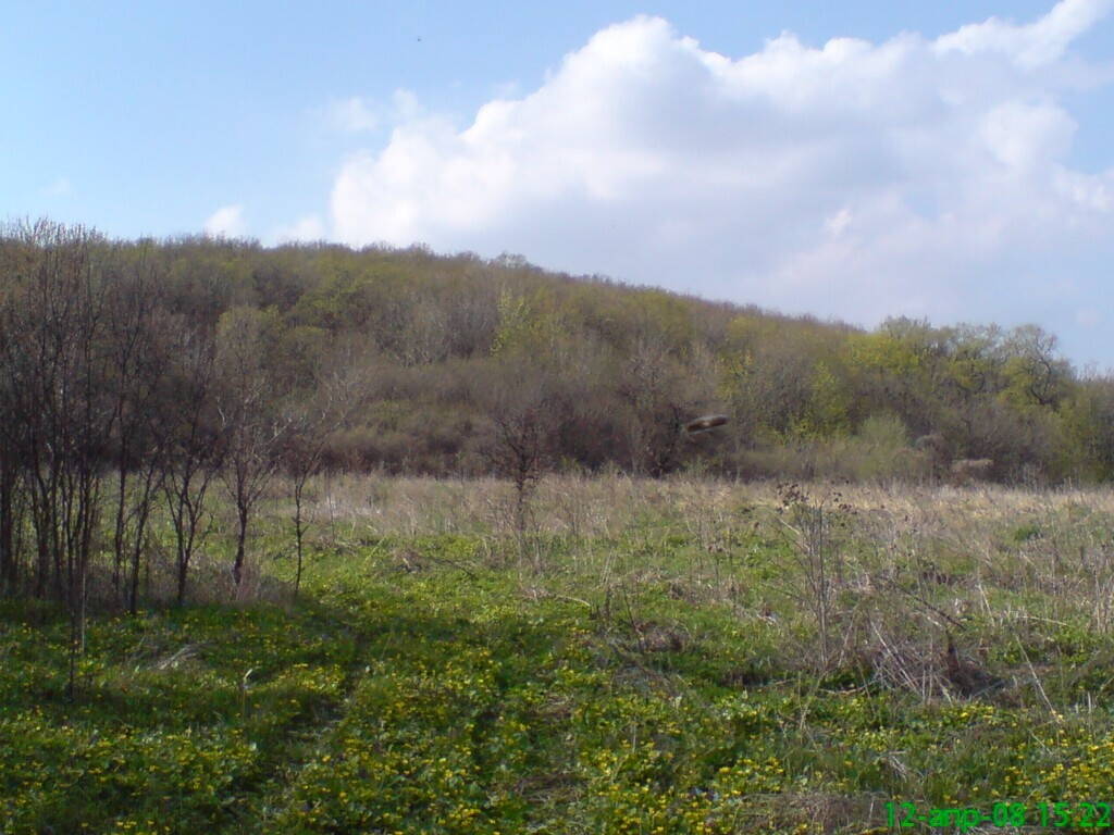

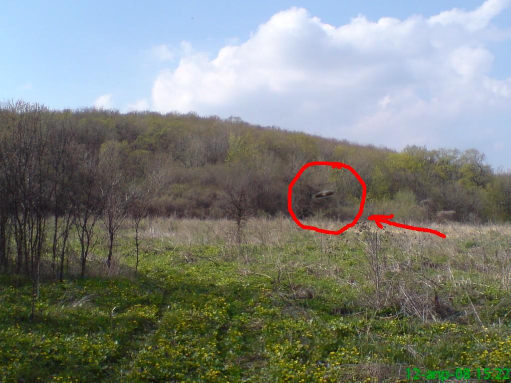

Подозрительное здесь.
DSC00191.JPG [ 108.35 КБ | Просмотров: 4771 ]
