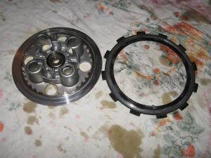

Раскидал я сцепление, все диски целые, кроме первого. Между ним и корзиной попал кусочек металла (откуда он взялся?), который и привел к последствиям. Мот новый, завтра поеду к Бесу бодаться по поводу гарантии.
Комментарий к файлу: Кусочек металла, сточил феродо и покоцал корзину.

СВД писал(а):
...к Бесу бодаться по поводу гарантии.
Если мот обслуживался самостоятельно, о гарантии забудь. :( В лучшем случае бесплатно можешь получить изношенные части сцепления. Главное - пусть Сова выяснит причину поломки. Обязательно проверь масло на наличие металлической стружки. Возможно в нём находятся ещё другие кусочки металла.

В том-то и дело, что первое ТО проходил у него. Правда, второй раз менял масло сам, раньше времени.
Стружки нет, все в крошках феродо, особенно фильтр. Буду тщательно мыть весь картер.
Судя по тому, что кусочек металла попал изнутри, это какой-то брак литья корзины. Скорее всего, все произошло давно, (чувствовал, что сцепление недостаточно злое) просто не давал моту просраться. Вот под нагрузкой и вылезло. Вероятно, к лучшему. :-)
