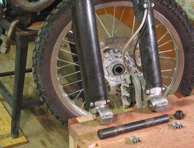

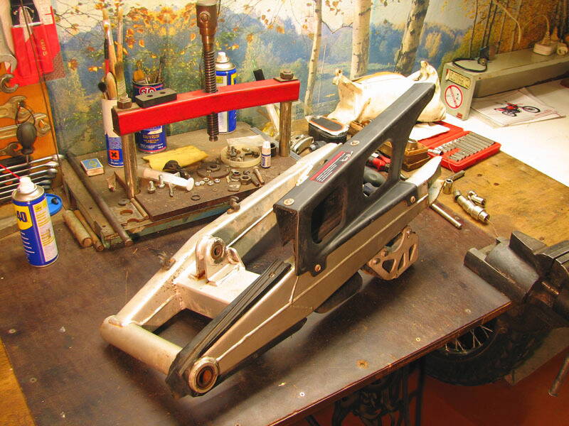

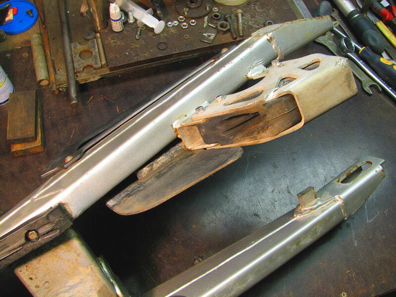

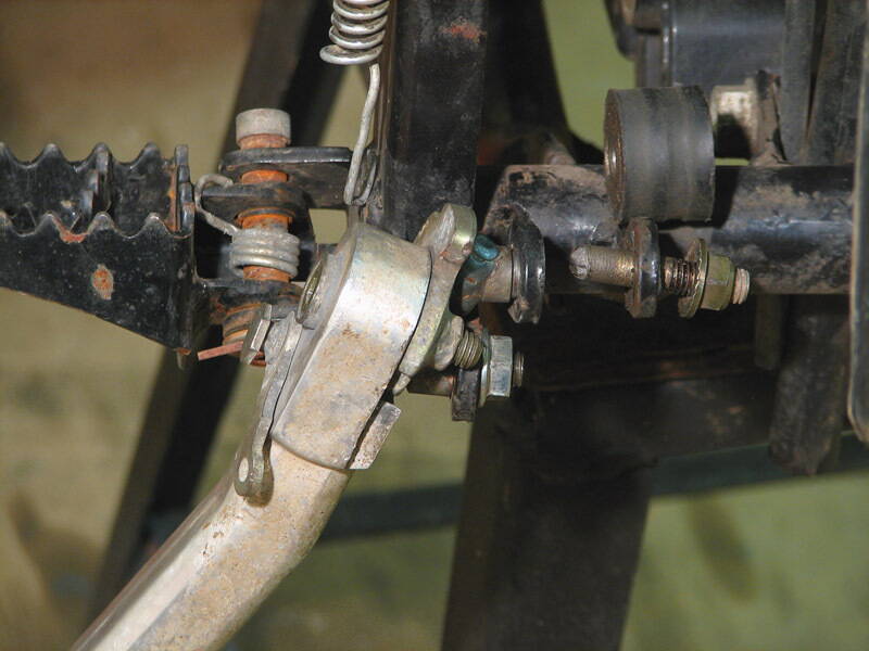

Пока удалось выявить лишь одну поломку - был лопнувшим один из болтов крепления кронштейна боковой подножки. И то это произошло по вине свежего сварочного шва, которым перекалили болт. Похоже, варили совсем недавно - цвет этого шва сильно отличается от остальных.
Посмотрите внимательно на фотки. Качество швов, крепежа, комплектующих заслуживает уважения при такой общей невысокой цене мотоцикла. Кто скажет, "где собака зарыта"?

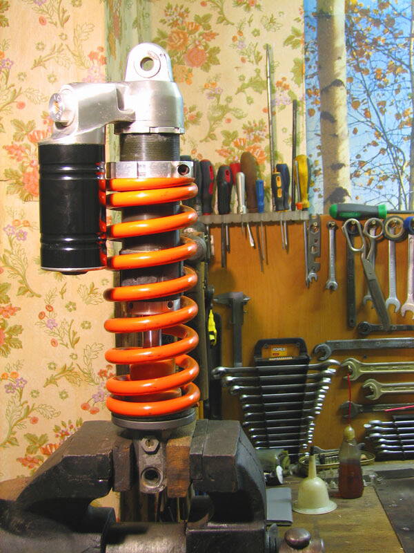

Комментарий к файлу: Задний аморт - бомба!
IMG_2004..jpg [ 178.7 КБ | Просмотров: 3919 ]
Комментарий к файлу: Маятник стальной. Но никаких трещин и намёков на разрушение сварочных швов не обнаружено.
IMG_2006..jpg [ 192.86 КБ | Просмотров: 3919 ]

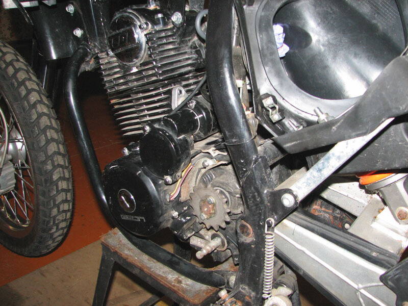

Комментарий к файлу: Ловушка цепи явно выдержала сильный удар о камень и даже не погнулась. Только зазубрина осталась.
IMG_2009..jpg [ 165.37 КБ | Просмотров: 3919 ]
Комментарий к файлу: На лопнувшем болту, ещё держался ролик успокоителя цепи (кстати, на шарикоподшипниках).
IMG_2011..jpg [ 142.15 КБ | Просмотров: 3919 ]
Комментарий к файлу: Ось передней вилки конструктивно выполнена очень даже прилично.
IMG_2012..jpg [ 165.43 КБ | Просмотров: 3919 ]

Эм-м-м-м... Нет слов. Мечта всей моей жизни. Серж, ты че , нормальных моцев не разбирал?
Глянь, ухо аморта на маятнике стоит сбоку, это как ? А ржавчина везде?

Ухо сбоку потому, что весь аморт смещён вправо. Тем самым освобождая место для корпуса паралонового воздухофильтра. Это компоновка такая, а не недостаток.
Ржавчина - да есть. Не забывайте, что мот по Крыму поездил. Возможно, в солёной воде купался. Тем более, что ещё неделю назад его выколупывали из снега и льда на открытой стоянке. Сколько он там откисал - никому не известно.
И про мечту всей жизни речь не идёт. Просто констатирую факт наличия такого чуда, как недорогой простой эндуро. :wink:

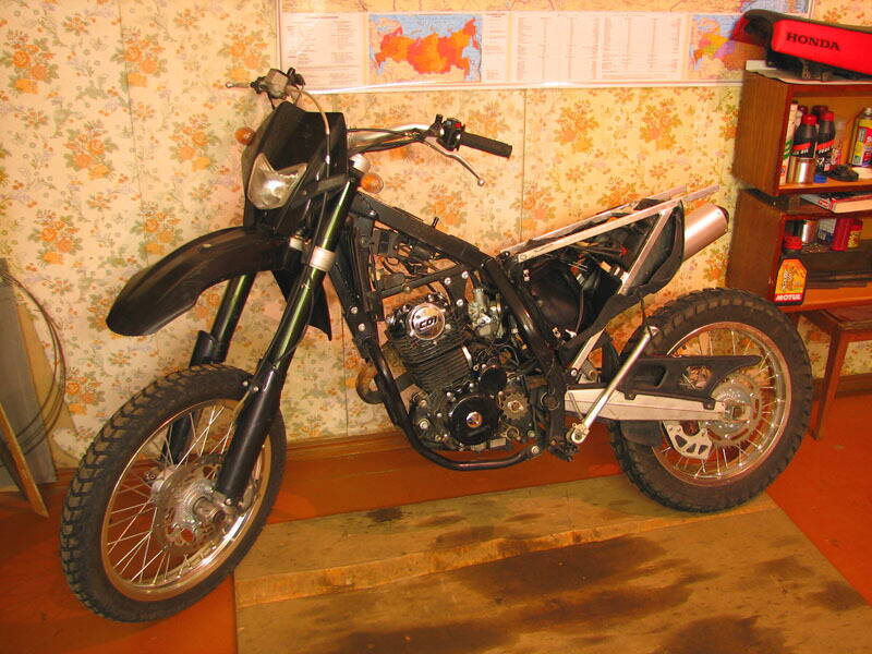

Комментарий к файлу: Корпус воздушного фильтра занимает левую часть пространства под седлом.
IMG_2003..jpg [ 170.9 КБ | Просмотров: 3907 ]

на с маятником так быть не должно,должен по срединке стоять,это же не тачка :D
